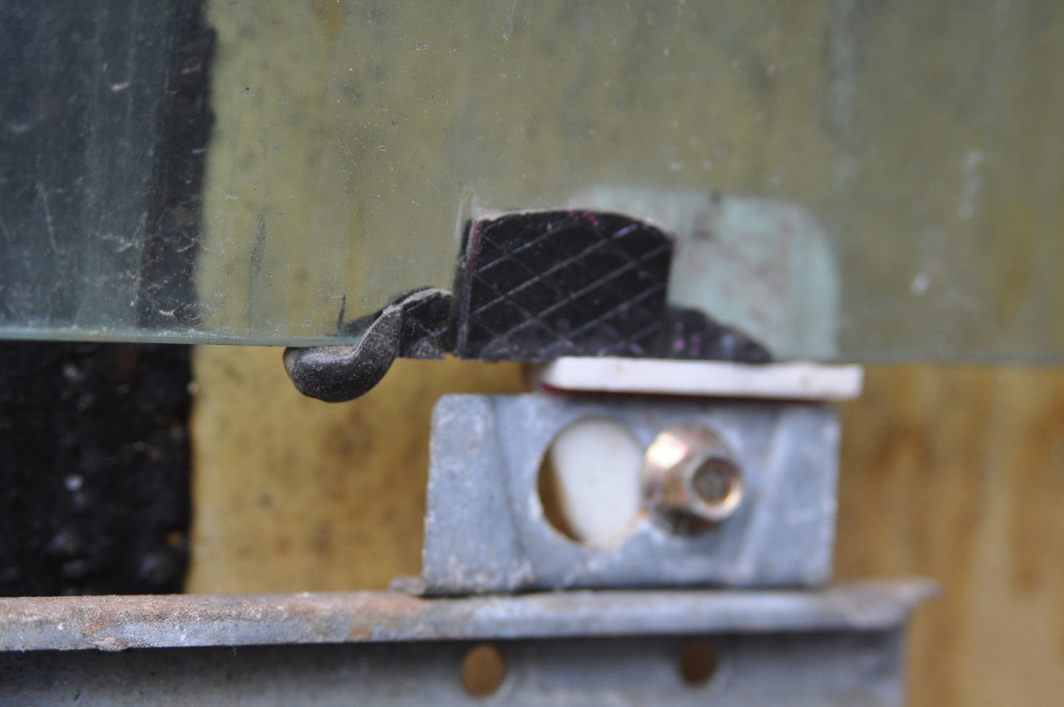

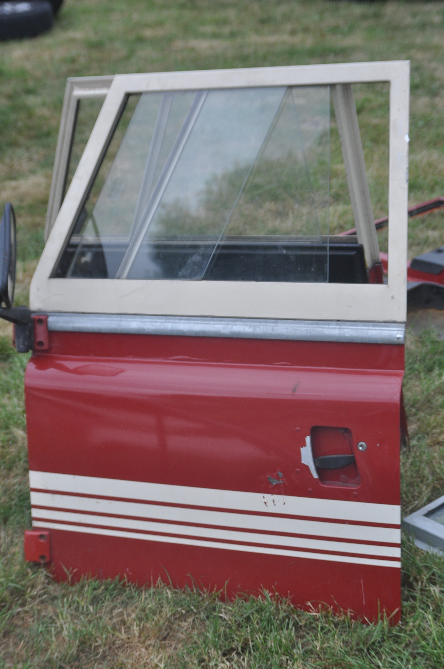

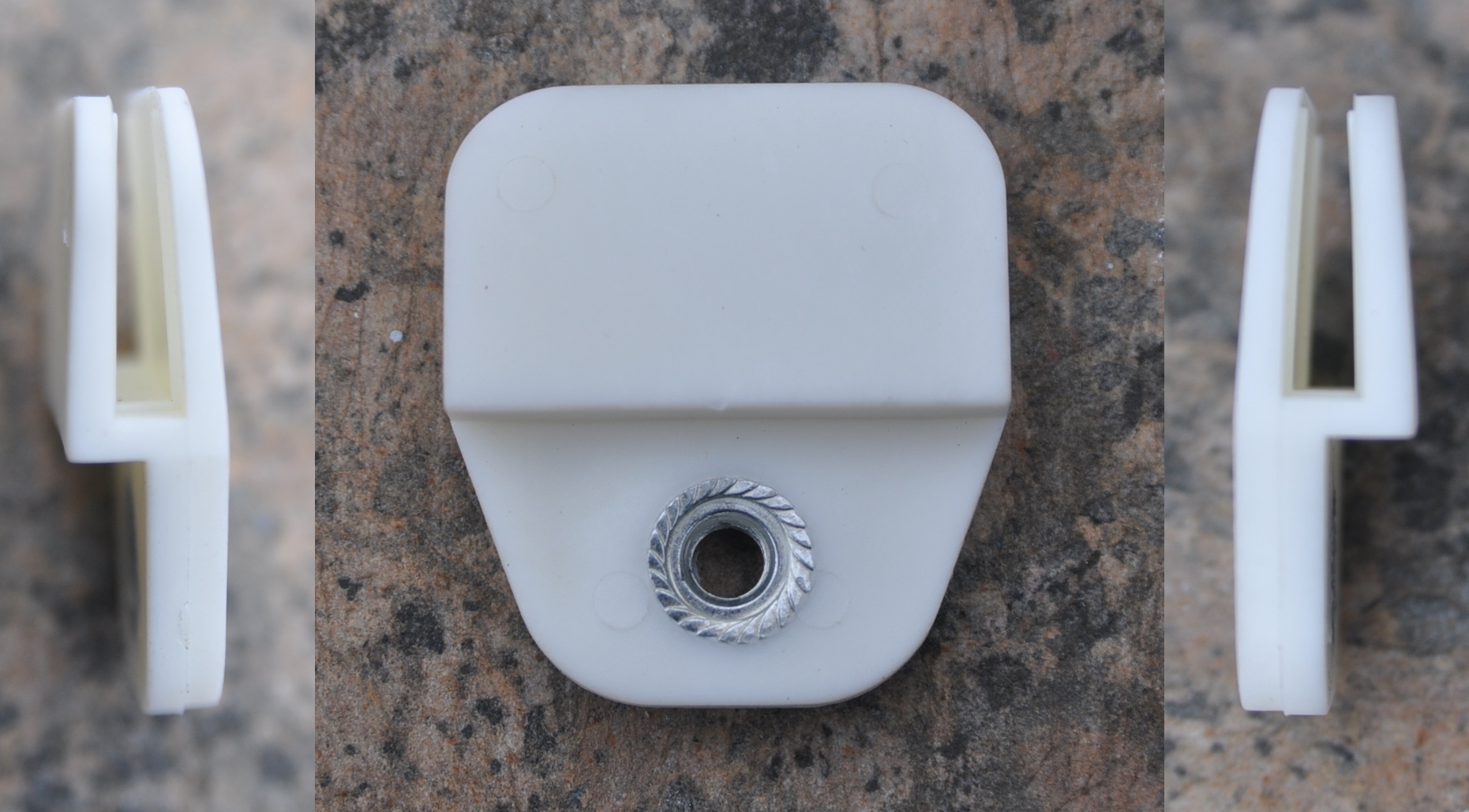

Voilà, cet après-midi, au départ d'un essai routier suite à quelques bricoles, BOUM, ma vitre conducteur (celle de droite, c'est un RHD) tombe dans la portière !!!

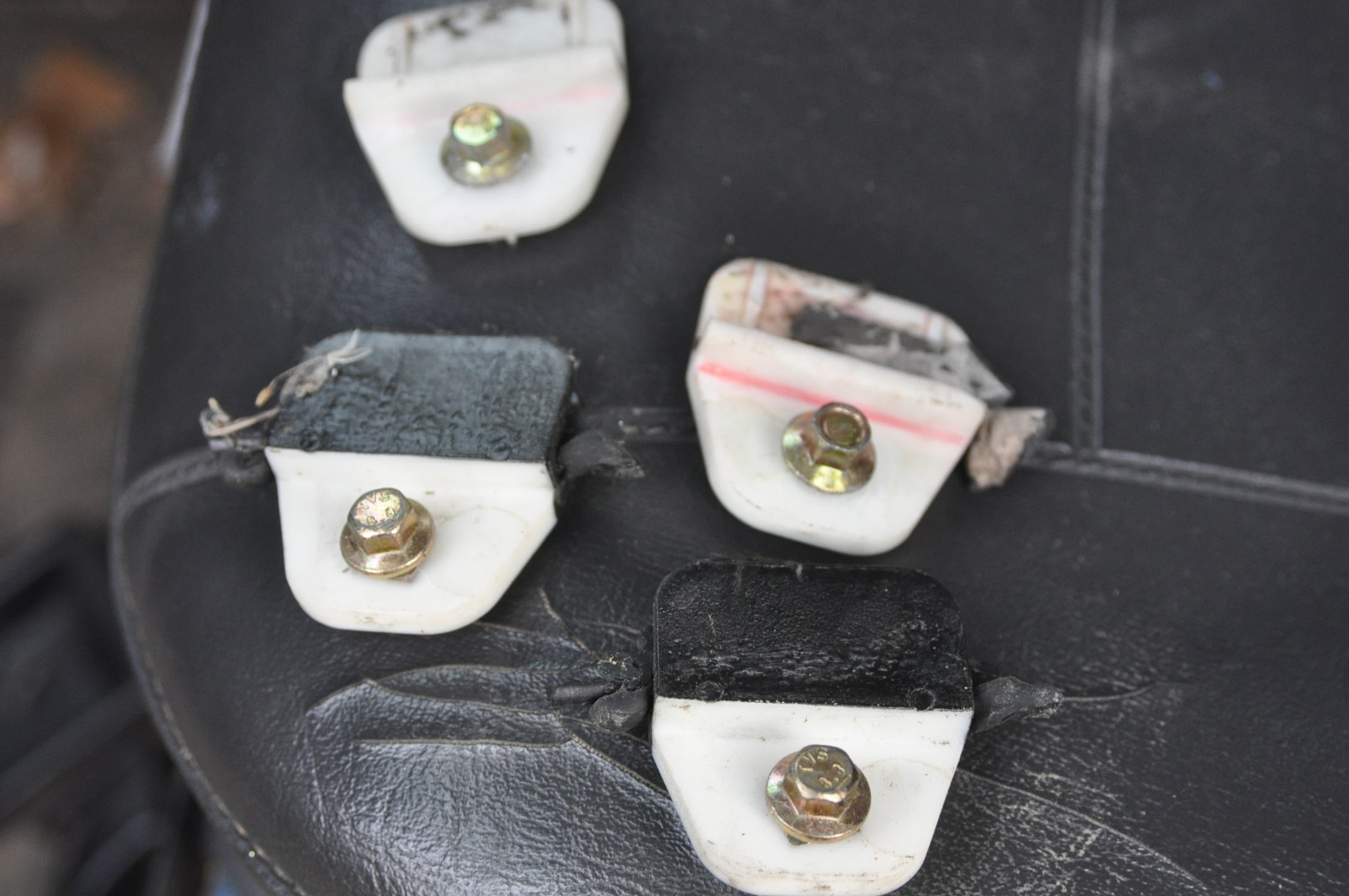

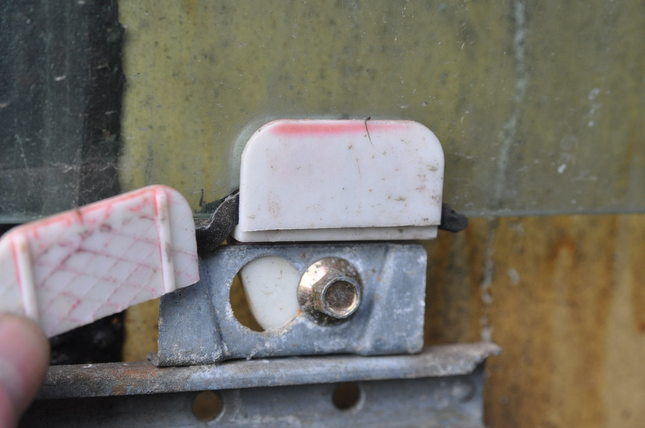

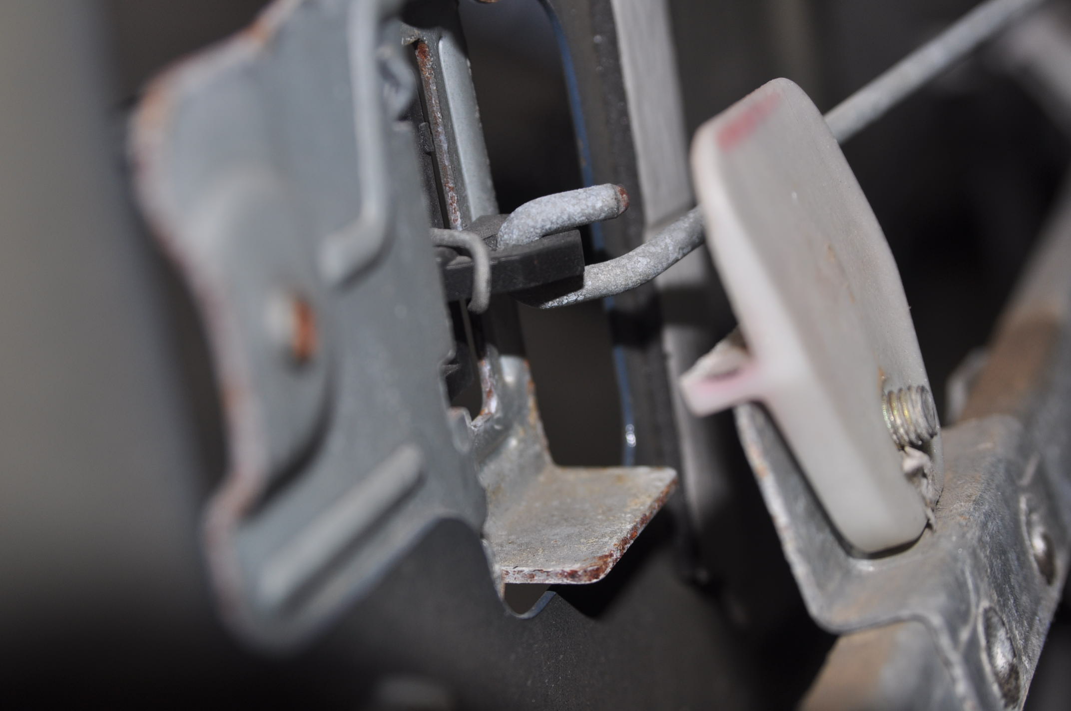

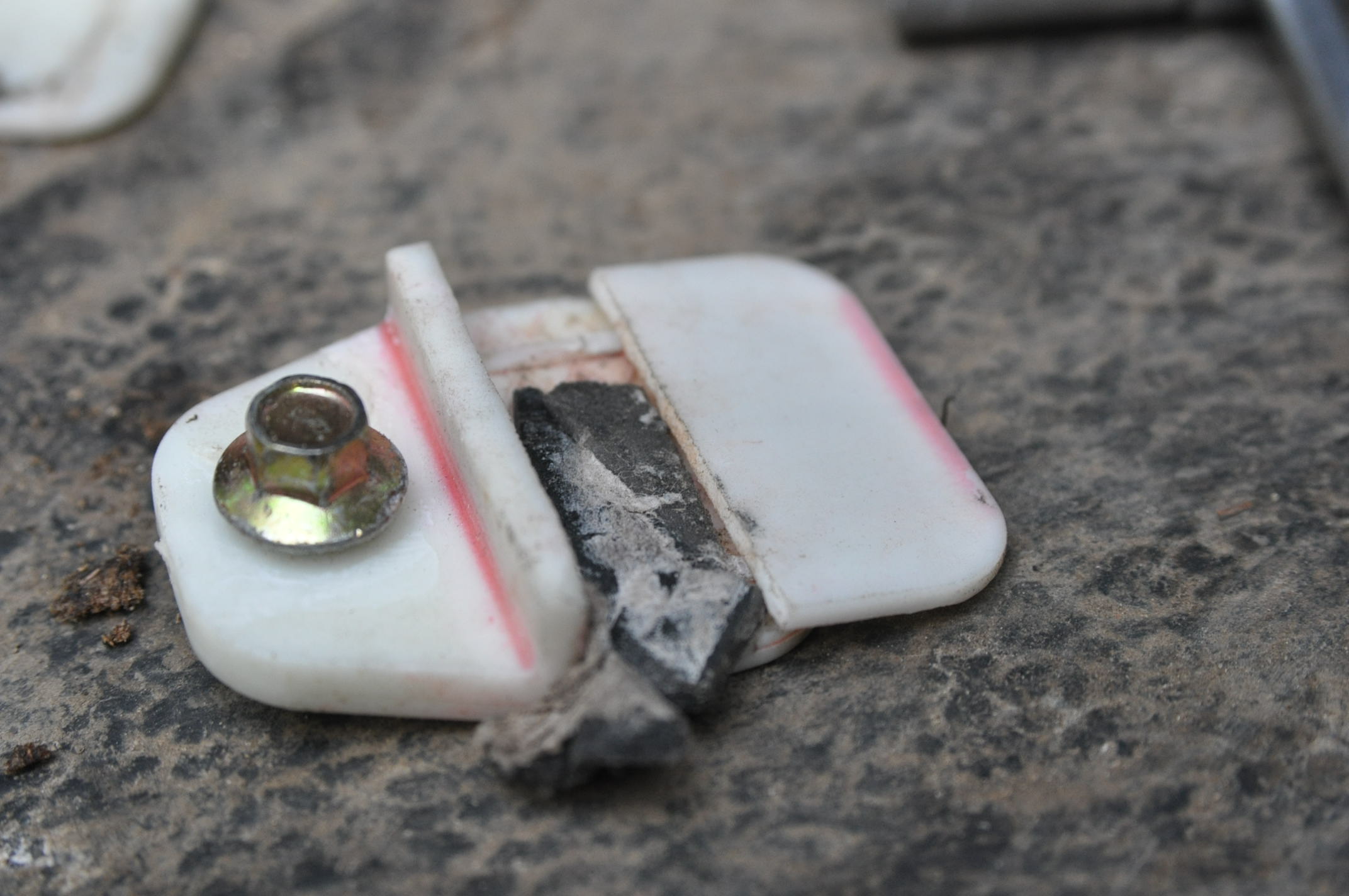

Pas de casse si ce n'est qu'après démontage de la garniture, il s'avère que les deux agrafes qui servent à maintenir la vitre sur le mécanisme (c'est un manuel) sont pétées…
Je ne parviens pas à trouver la référence des ces agrafes…
Quelqu'un saurait-il m'indiquer ou me procurer ces pièces ???

j'ai trouvé finalement !!!
En fait il s'agit des clips qui pincent la vitre: ref STC4787. Cette pièce n'apparait pas sur le schéma de LR parts que tu as joint. En revanche elle est ici:
http://allbrit.de/UNI.cfm?PAGE=765955&SPRACHE=EN
Fin de la mésaventure donc, puisque j'en ai commandé 4, pour avoir du sparte au cas ou…

Les vitres sont montés à la colle a pare-brise dans ces clips STC4787, pour les extraire, il faut une lame de cuter et pour les remonter il faut de la colle à pare brise.
Ce que tu peux faire, tu prépares les clips et leurs cotes de positionnement, puis tu vas dans un centre où ils changent les pare-brises avec tes clips et la vitre démontée, tu demandes aimablement qu'ils te mettent une noix de colle dans chaque clip et tu les emboites sur place. Car cette colle est difficile à trouver en petite quantité, et une fois ouvert cela ne se garde pas. Ces clips cassent, avec le temps, le plastique devient cassant: Bref, il y en a une collection. Au passage un petit thème qui te seras peut-être utile: comment fait on pour enlever le cache de la porte?
