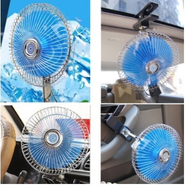

tu veux dire ce genre de chose?
Aucun vendeur ne précisant la puissance....le mieux pour toi est d'en acheter 1 vu le prix modique et de lire l'étiquette après tu divises par 12 pour obtenir l'ampérage et tu
transpose à la capacité de ta batterie auxiliaire, la principale étant réservée au démarrage
Imaginons que ce soit la plus petite une 38 Ah, avec un ventilo de 25 W => env 2 A ça te donne 19 heures d'autonomie....
voili voilou
bon voyage
Tu ne précises pas la capacitéTORRENS1988 a écrit :avec batterie d origine plus une batterie Optima jaune
voili voilou
bon voyage

Re: Conseil électrique pour un ventilateur
salut
oui, c est exactement comme sur la photo
je possède déjà le ventilateur que j ai acheté il y a 15 / 20 ans, mais plus aucune étiquette indiquant quoi ce soit
d après vos calculs : ça doit la faire ?
Tu peux vérifier l'ampérage en intercalant un ampèremètre en série, comme ça t'es sûr de ton coup.TORRENS1988 a écrit :je possède déjà le ventilateur que j ai acheté il y a 15 / 20 ans, mais plus aucune étiquette indiquant quoi ce soit
Un multimètre numérique se trouve à un prix fort raisonnable au regard des nombreux services rendusTORRENS1988 a écrit :je ne possède pas ce genre d appareil
Les calculs ok mais l'hypothèse des 25 w est à vérifier car pour ton matériel tu n'as aucune donnée concrète .....TORRENS1988 a écrit :mais d après tes calculs, la batterie ne devrait pas se décharger merci
