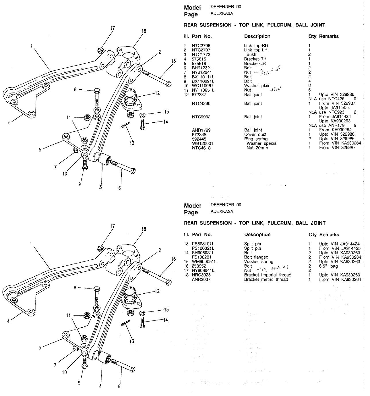

Je suis a la recherche de la référence de la visserie de fixation supérieure du a-frame: de tête, boulons diam 3/4" lg 4" 3/4 classe 10.9 et écrous freinés
En revanche je ne sait pas la référence.
Est ce que quelqu'un saurait me l'indiquer svp ?
C'est pour un def 90 300 tdi 01/1998.

Bonjour the pater,
Les repères 6 et 7 avec les réfs BH612321 et NY612041 correspondent a ce que je cherchais.
Je vais pouvoir les commander sur le net.
Merci pour ton aide.
Slts olivier
