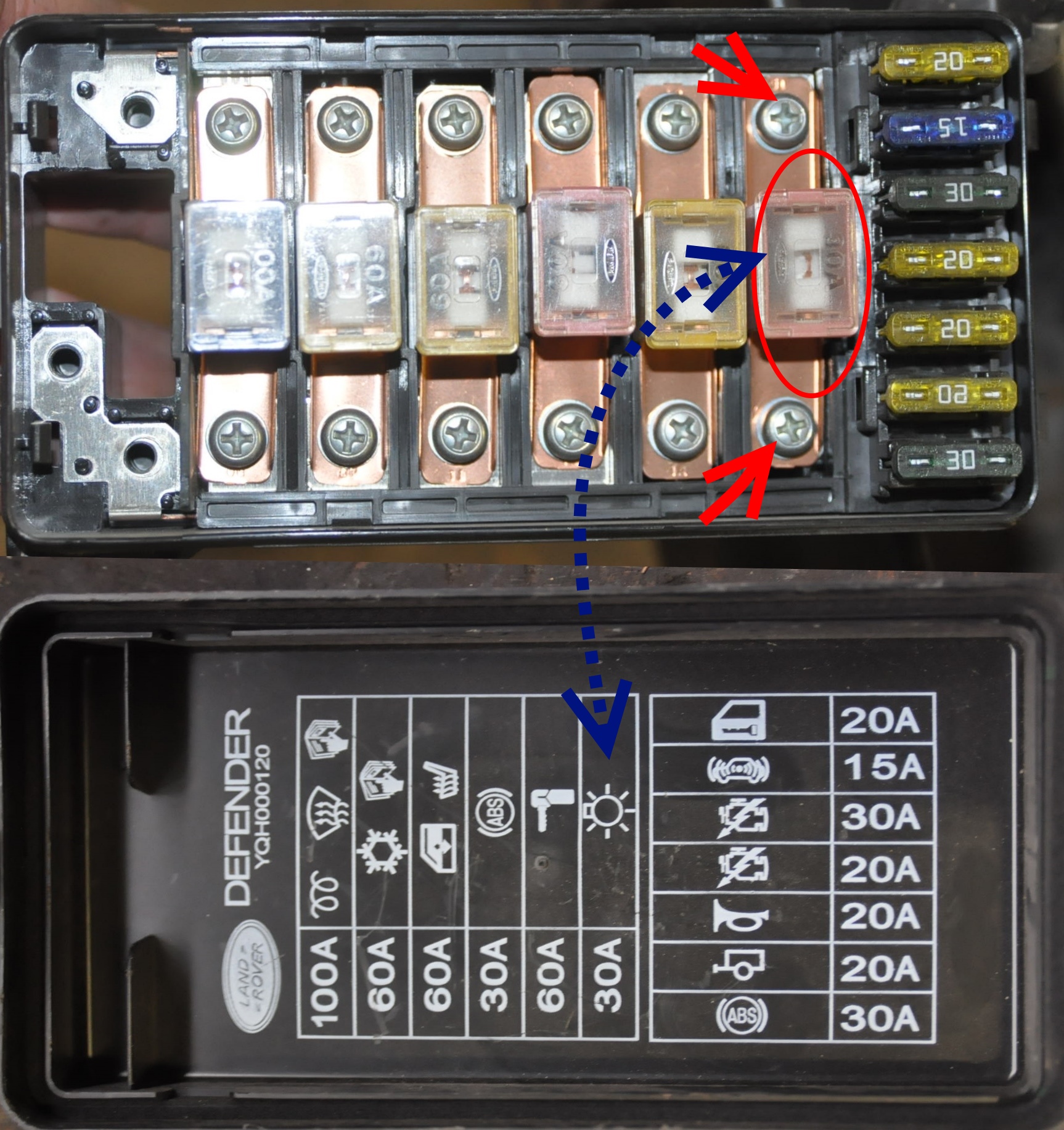

Non, il y aurait plutôt un problème d'oxydation ou de vis desserrées dans le porte fusible de puissance, sur le "fuselink" N°6 de 30A, ou de l'oxydation.
1)
Exemple d'oxydation de ce boitier:
2)

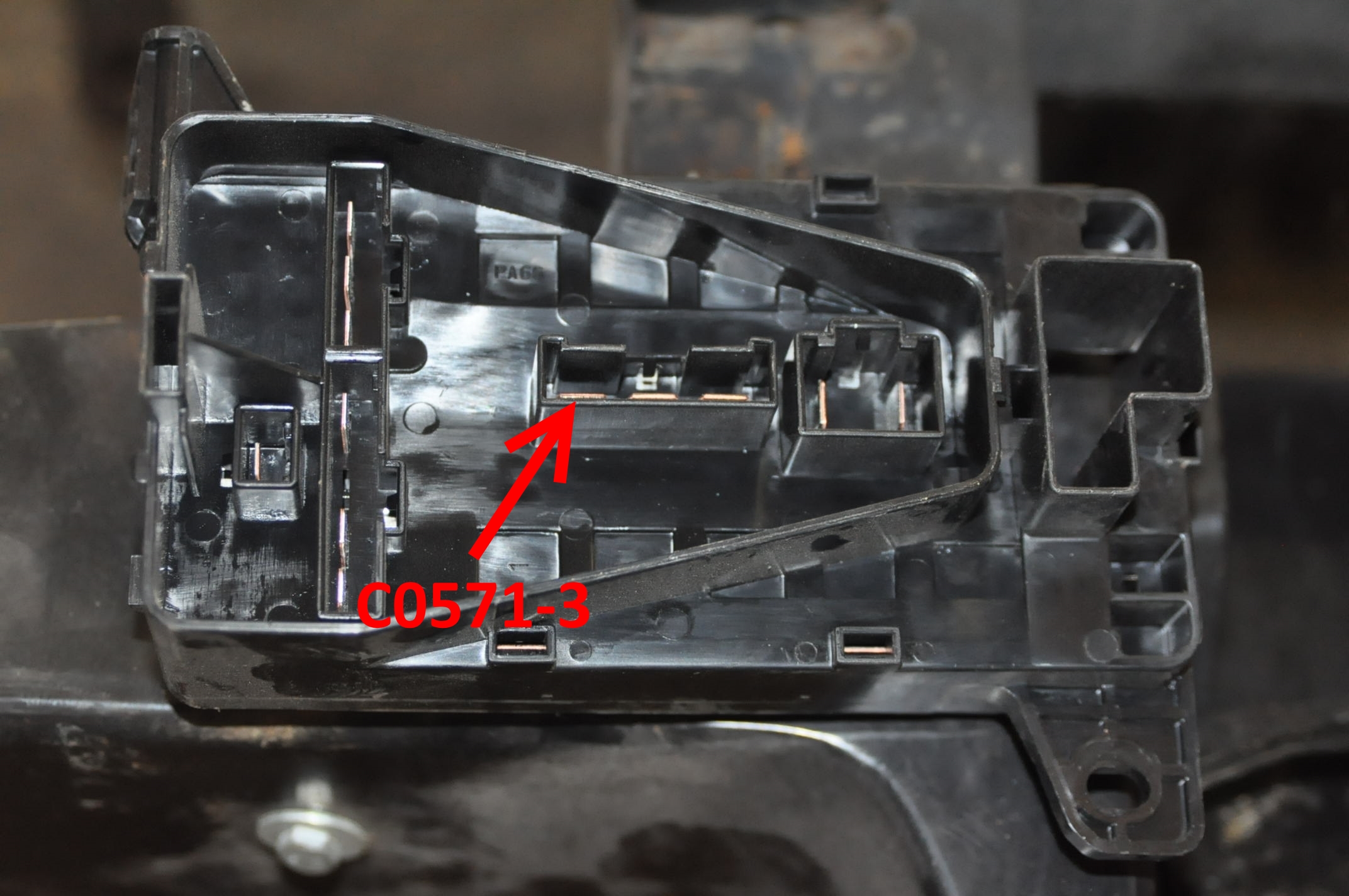

Ou bien sur la connexion du connecteur de départ du tableau de fusible sous le siège passager : C0571-3
3)

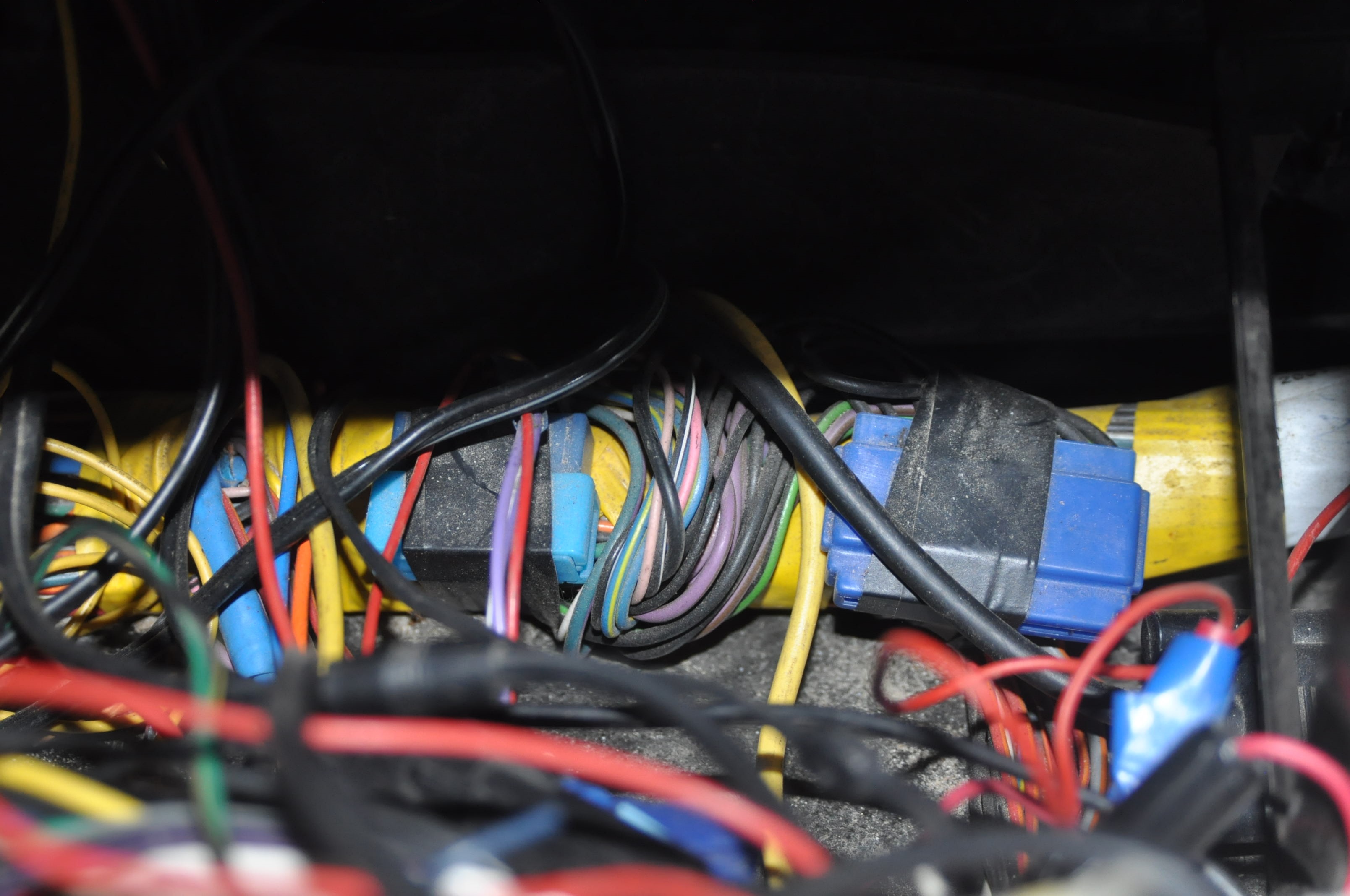

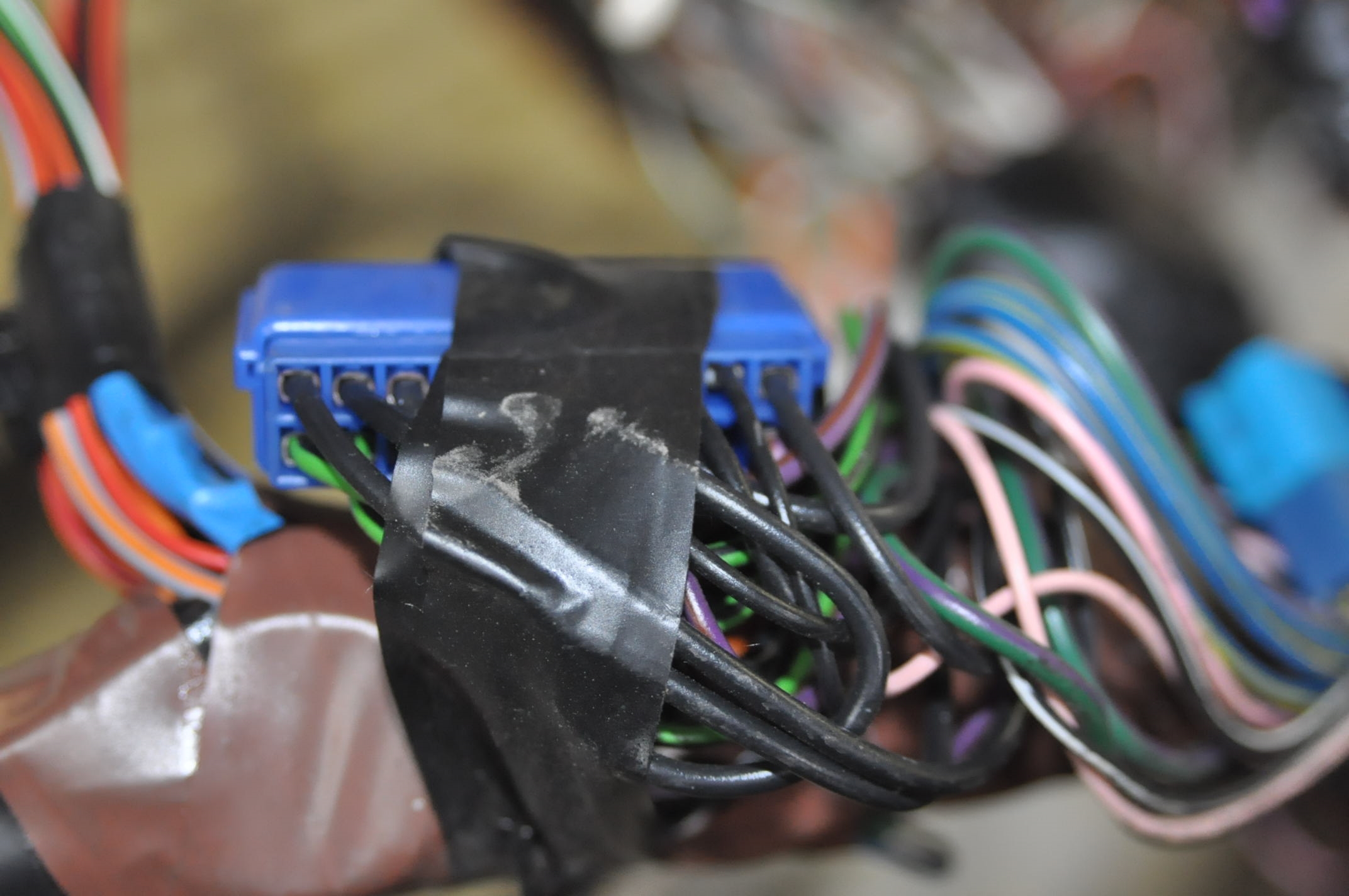

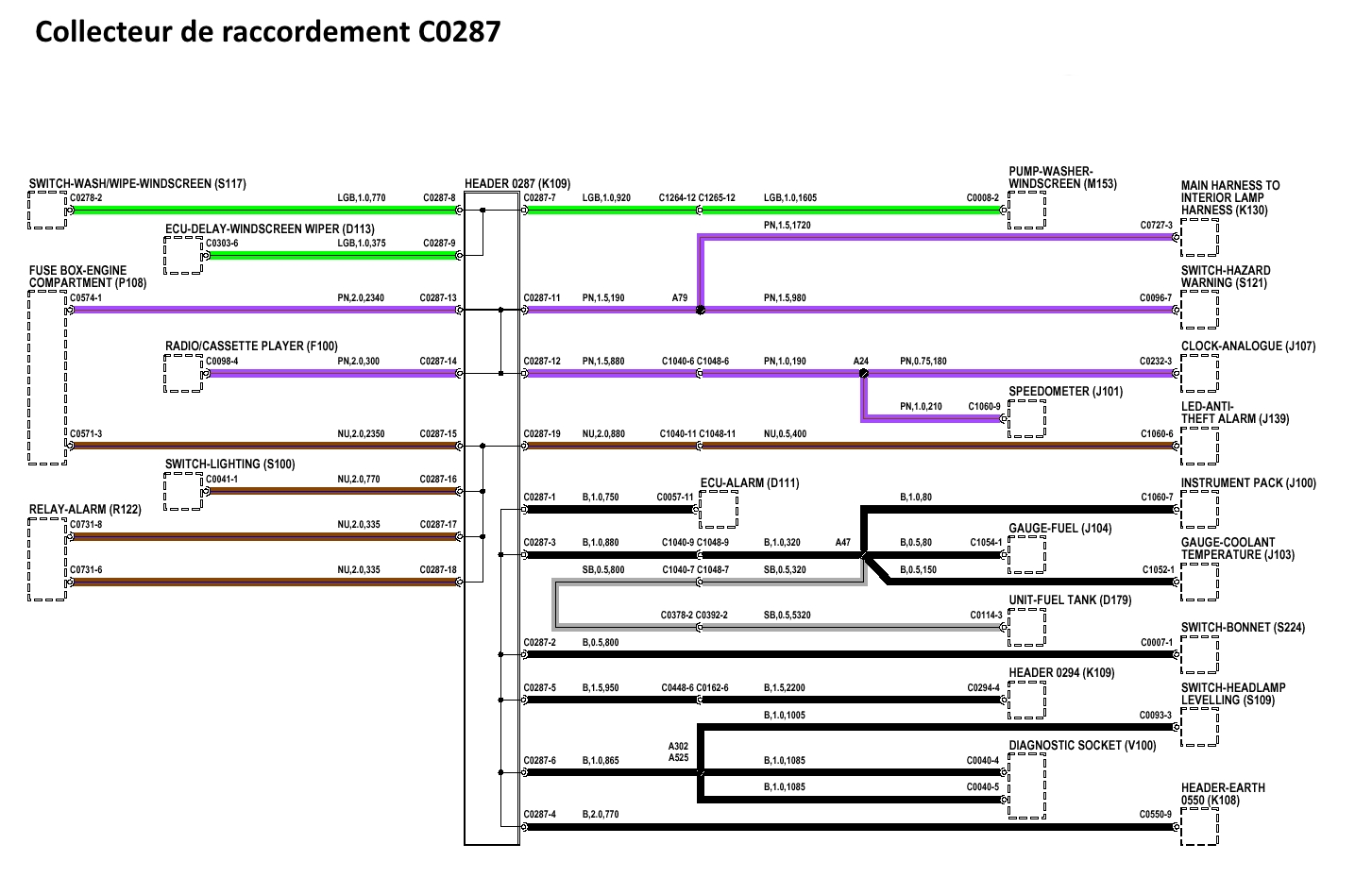

Après, beaucoup plus embêtant, il va falloir aller contrôler le K109 ou collecteur de raccordement C0287 broche 16,
4)
Hé hé... vous me reconnaissez ?
5)
In situ, cela donne :mrgreen: au fond de la boite à gant très difficile d'accès dans le gros toron protégé par le fond en plastique vers le dessus de la boite de fusible centrale. :(
6)

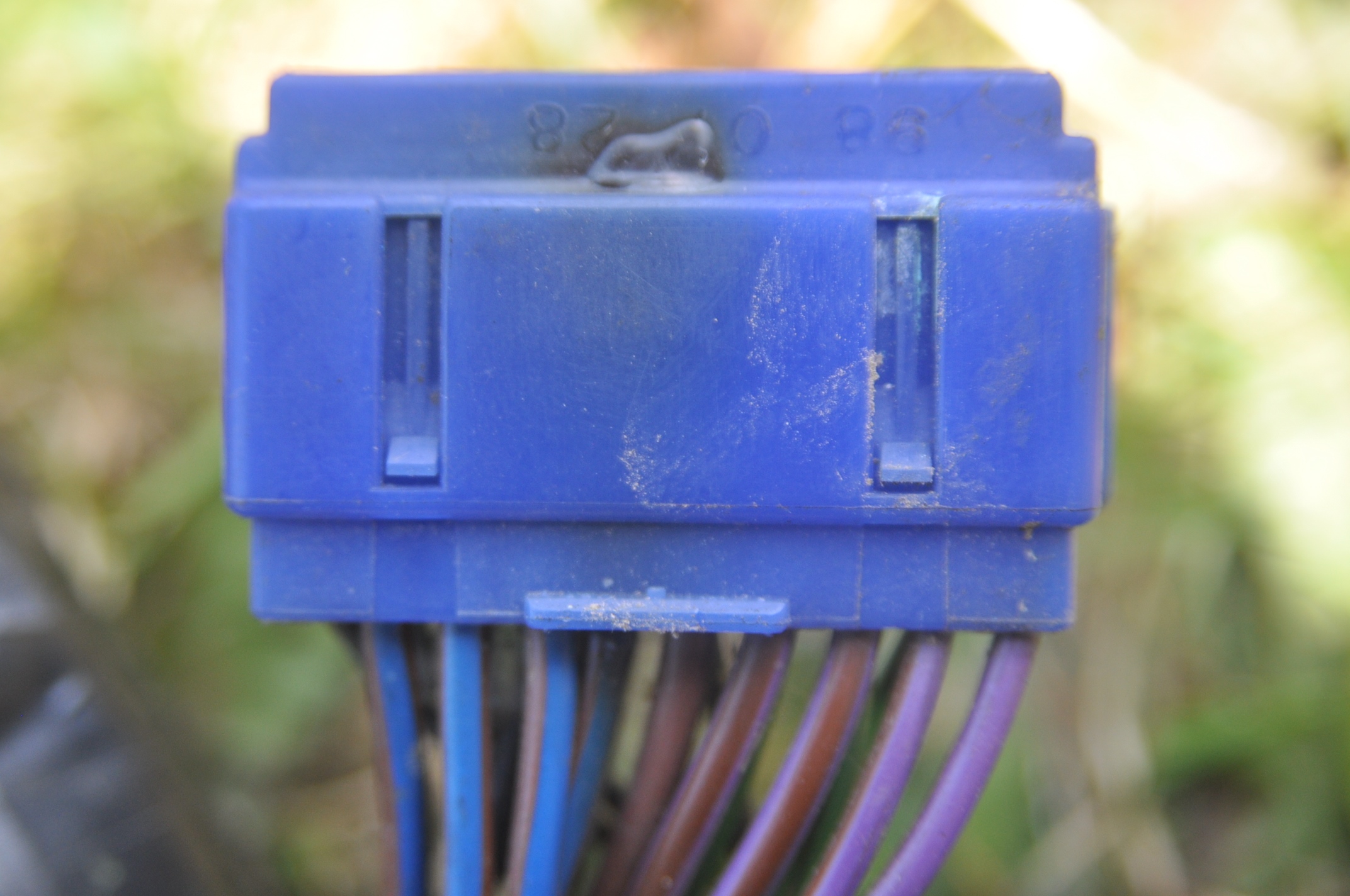

Là, il faut enlever le capuchon et bien controler l'état des interconnexions, si problème, il faut couper puis fer à souder et gaine thermorétractable en reliant tous les fils Marrons liseré bleus en eux.
Un exemple de ce que tu risques de trouver:
7)

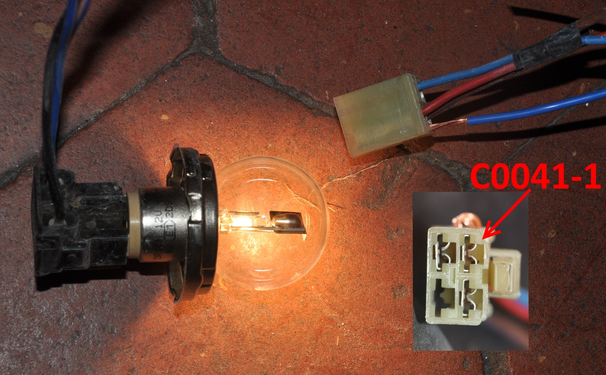

En plus d'un contrôle visuel, il faut également effectuer les mesures et contrôler la présence du +12V, soit avec un voltmètre, mieux avec une lampe test genre ampoule de phare au bout de deux fils, pour être sur du courant disponible, tend au niveau du boitier de fusible, que du collecteur de raccordement C0287.
Il y a également le connecteur C0041 broche 1 du petit comodo à contrôler: l'oxydation; le serrage; son sertissage; mesure et test, coté faisceau et coté commodo. Ne pas hésiter à tester le connecteur a l'envers, du coté du sertissage.

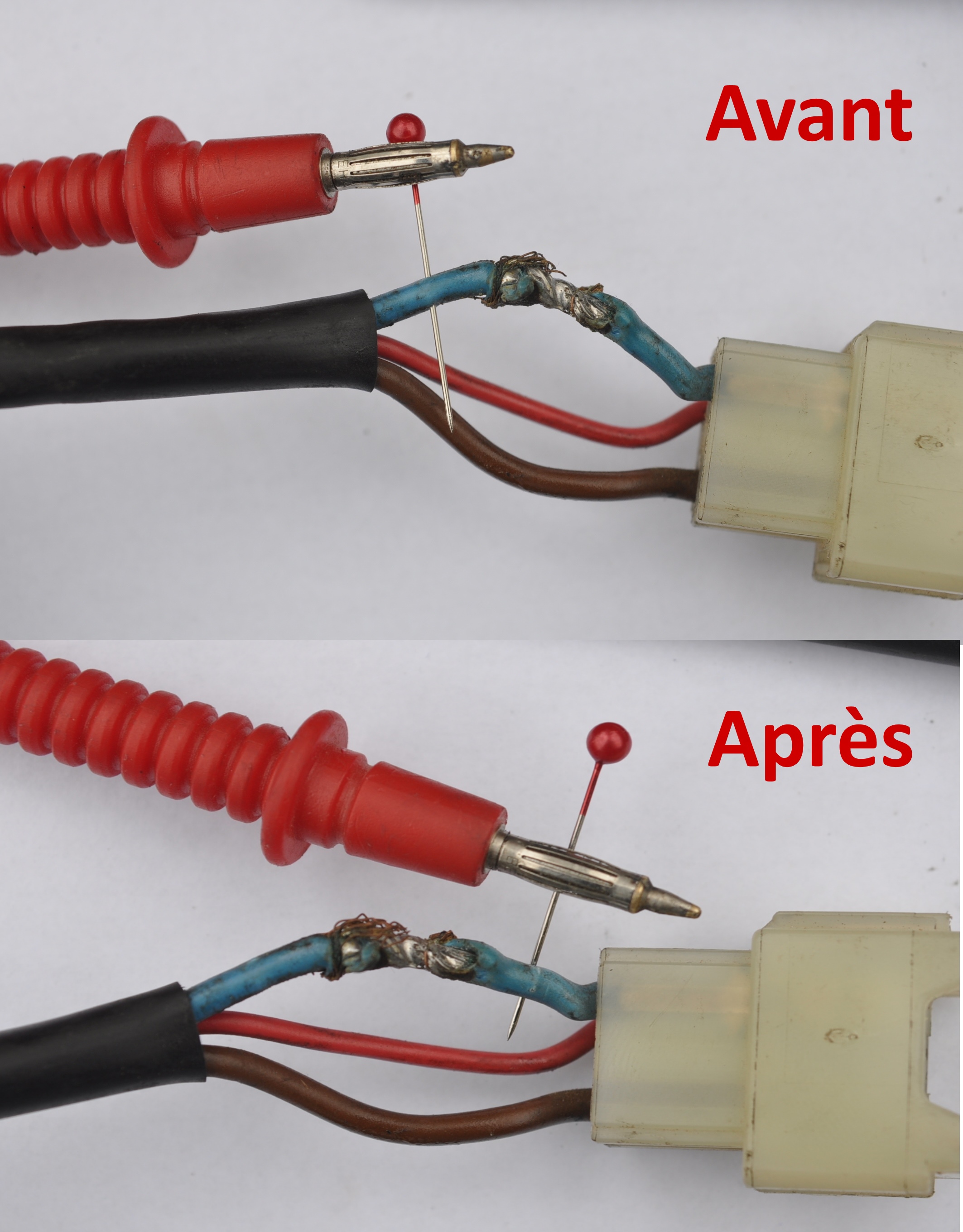

Sinon, il reste l'aiguille déjà proposée, pour tester à quel endroit on perd le +12V, au cas où l'on a à faire à un problème de fil coupé à l'intérieur de sa gaine isolante( rare, mais possible ):
