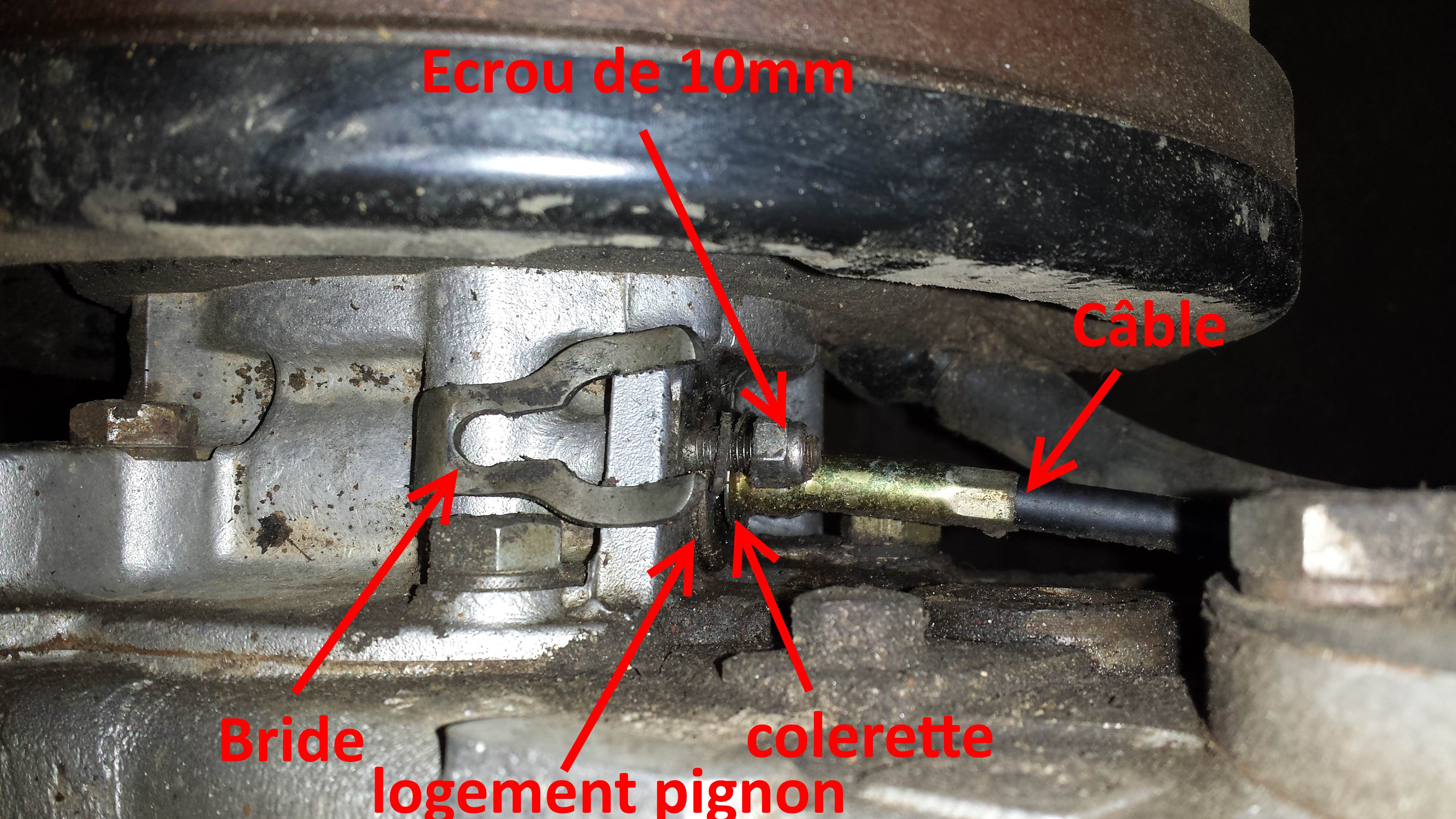

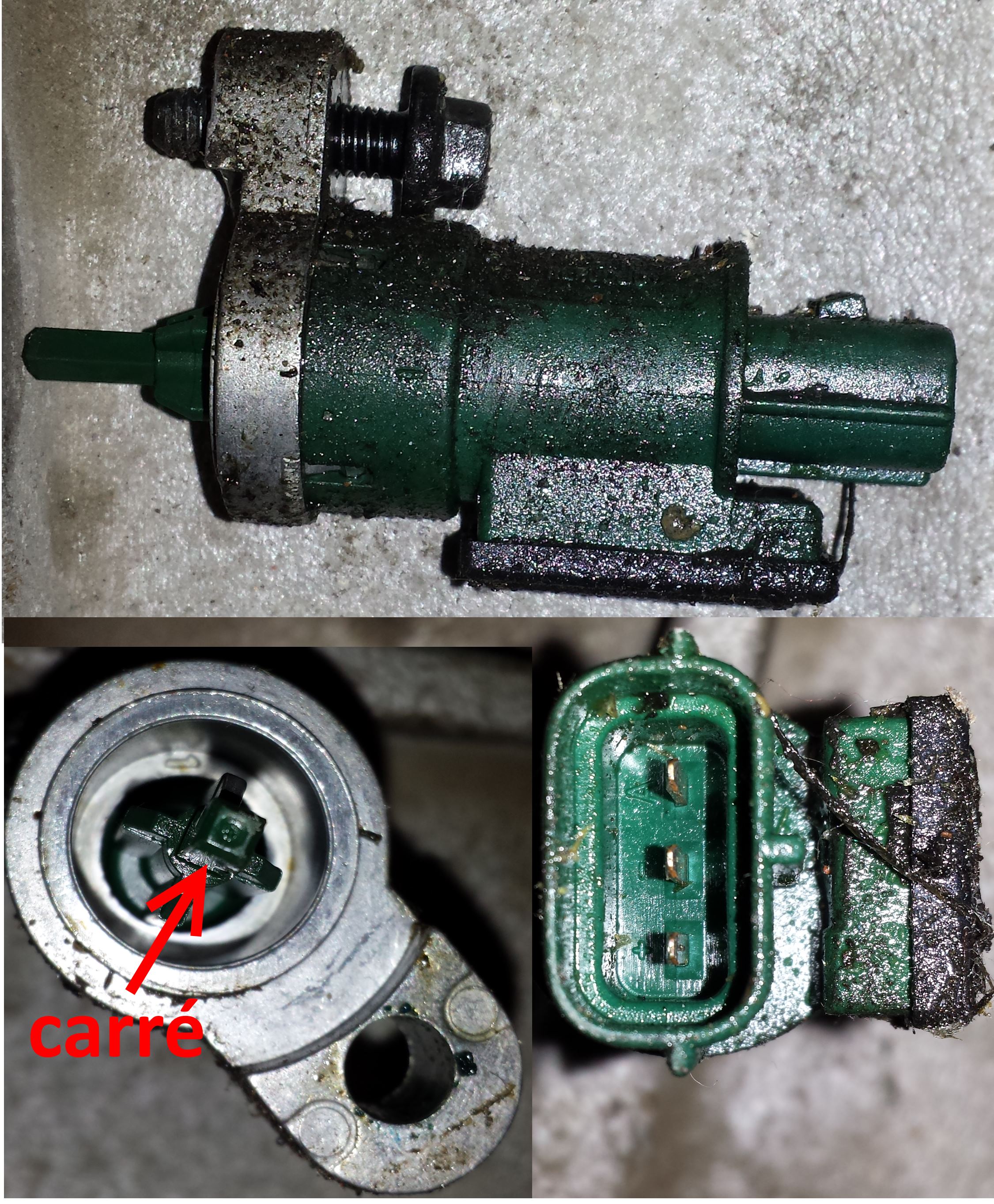

Il faut récupérer le capteur de ton ancien transfert, c'est bien d'un truc comme ça dont il s'agit ?

Soit il provient d'un land avant le TD5, dans ce cas le compteur était entrainé par un câble:
Tu peux également voir sur cette inter la forme des pignons d'entrainement du câble ou du capteur du compteur selon: Rapport de boite

Ce que je crois comprendre, tu es dans l'une des deux situations suivantes:
Soit celle de la photo 4) de l'inter sus citée tu n'as rien, ni logement de pignon, ni le pignon d'entrainement, dans ce cas tu récupère tout ça sur ton ancien transfert, le logement de pignon, il se récupère en faisant levier sur son coté avec un tournevis plat, c'est juste un joint torique en pression qui le maintien.
Puis tu refixes le capteur avec l'écrou de 10 mm sur le petit goujon juste à cotè.
Ou alors tu es dans le cas de la photo 2) de l'inter sus citée, c'est à dire le pignon en place, mais avec un carré d'entrainement trop petit pour ton capteur. Dans ce cas, tu extrais le pignon d'entrainement de la nouvelle boite avec une pince à bec en tirant dessus, puis tu montes le pignon de l'ancien transfert compatible avec ton capteur.
Si le transfert de remplacement provient d'un 90, il faut que tu compares les deux pignons d'entrainement car il est possible qu'il y ai une différence, car d'origine les 90 sont livrés avec des pneus en 205/16, plus petits que les roues des 110, donc cela génère une erreur de 10% au niveau du compteur.

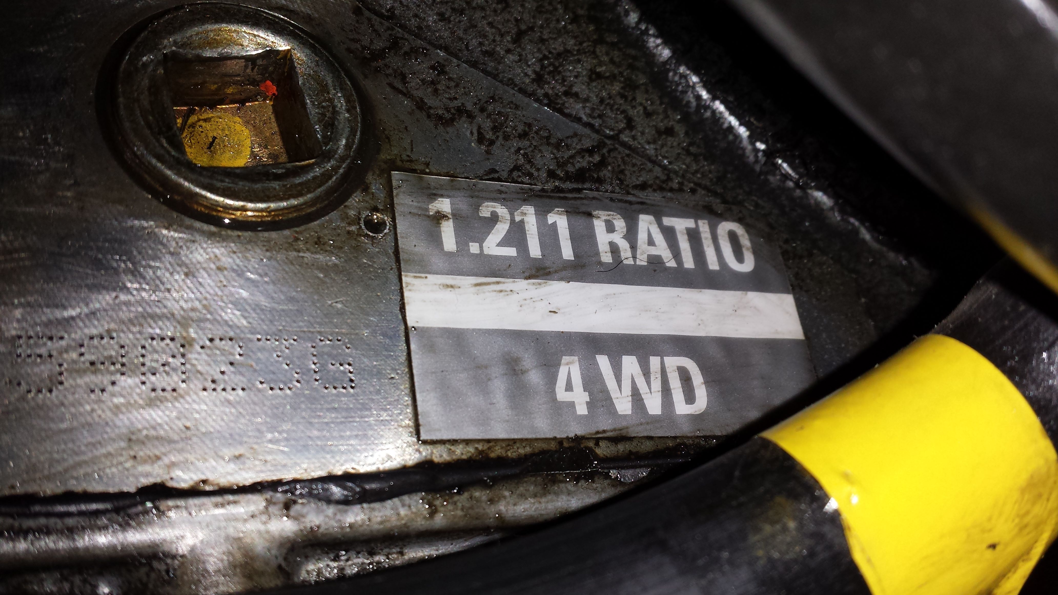

Quel est le ratio marqué sur l'étiquette à coté du bouchon de remplissage ?

le ratio de la "nouvelle" est 1 211

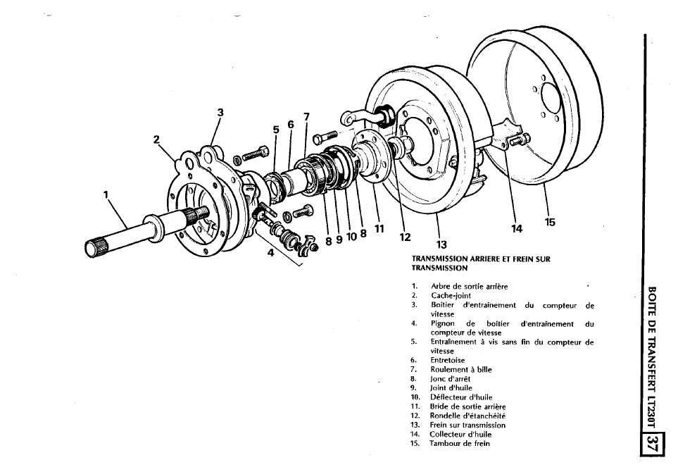

qui pourrait me donner une vue éclatée de la boite pour voir sur quoi je vais tomber en démontant tout ce bloc ?
Sur cet éclaté, c'est un système de sortie de compteur à câble, mais le système à capteur se monte ou inversement. Il n'y a pas de problème d'adaptation du système de compteur de Def entre un transfert de TD4/TD5 à capteur et un transfert de 300Tdi/200tdi/TD/D/V8 à câble.
Juste un peu bricolage simple au niveau du leviers de commande courte/longue.
Il y a un thème très détaillé Autopsie d'une LT230T ou tu auras une bonne approche et à la fin duquel, tu as une belle vue colorisée.
Tiens étonnant, ce n'est pas une 1.222 ? Elle date de quand, tu en as une idée, ou un numéro frappé à froid dessus ?

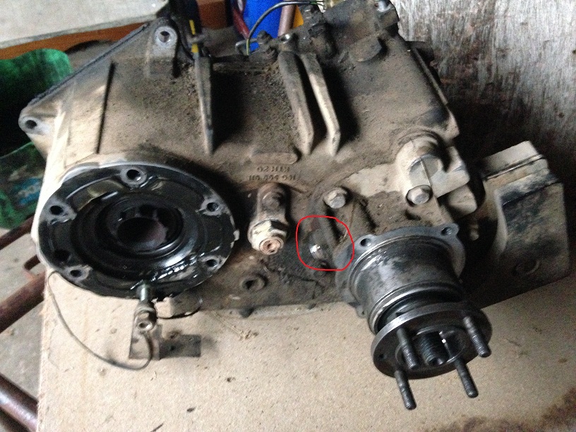

Je suis quasi certain que cette BT provient d'un Disco Td5. J'ai fait quelques photos de ce que j'ai sous la main. La BT est en 1/410, mais le carter de sortie arrière vient d'une BT de Disco Td5.
Ici on voit le trou qu'il manque sur le carter pour brancher le capteur.
Ici c'est la commande pour passer en courte. Le levier est différent car la commande est à câble sur le Disco.

Je te le confirme, tu peux monter le carter de sortie du Def sur ta nouvelle BT. Il n'y a que le joint à lèvre à remplacer au niveau de la tulipe de sortie, l'étanchéité entre les carters est assurée avec de la pâte à joint silicone. Les joints feutres doivent être remplacés.
Par contre, une fois le carter déposé sur l'ancienne BT, il te faudra récupérer l'entretoise et le pignon du capteur qui sont sur l'arbre, et les monter en remplacement de l'entretoise que tu vas trouver dans la nouvelle BT.
Faire très attention à la longueur des vis. Certaines débouchent dans le carter et peuvent venir au contact d'un pignon, donc bien repérer leur position.

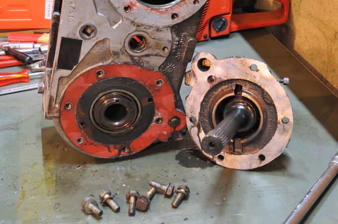

il y a un truc qui me chagrine, si je change le bloc complet ou se trouve la prise du compteur, il faut sortir des roulements ?
est-ce bien cette photo ?

Non, pas besoin de sortir les roulements, tu remplace seulement le carter de droite sur la photo.
A propos de cette photo, est celle de la BT que tu viens de déposer?

torero a écrit :Non, pas besoin de sortir les roulements, tu remplace seulement le carter de droite sur la photo.
non c'est la photo de l'autopsie du lien
mais visiblement le même "bloc"
