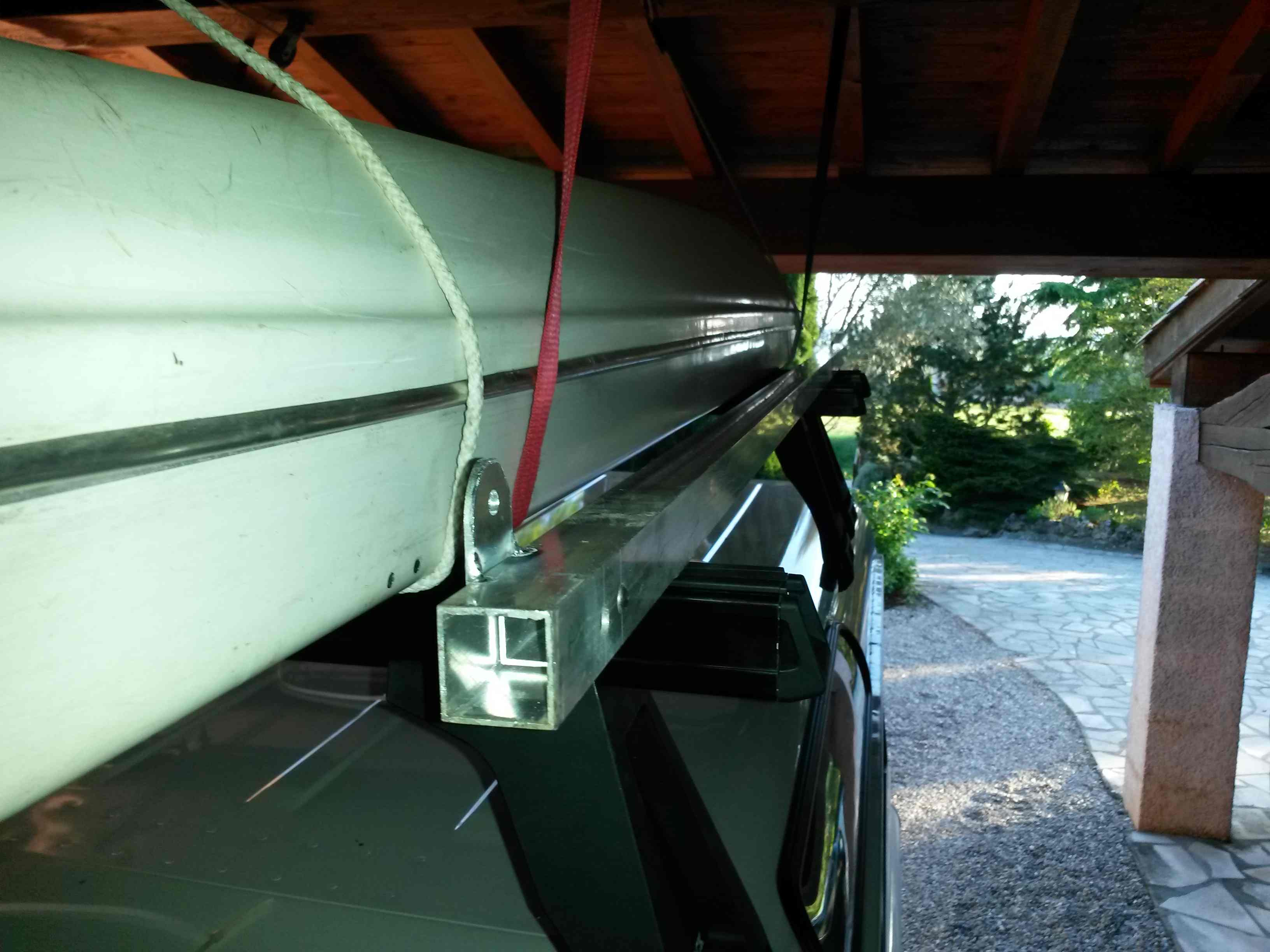

Je suis parti de 2 tubes carré qui coulisse l'un dans l'autre.
Le réglage de l'extension des tubes se fait à l'aide du système de réglage des tubes d'un wishbone de planche à voile.
Achat d'un Tarp chez Décathlon ( c'est la bâche ).
Soudure de 2 pattes pour la fixation du tarp sur les tubes fixé à l'aide de manilles.

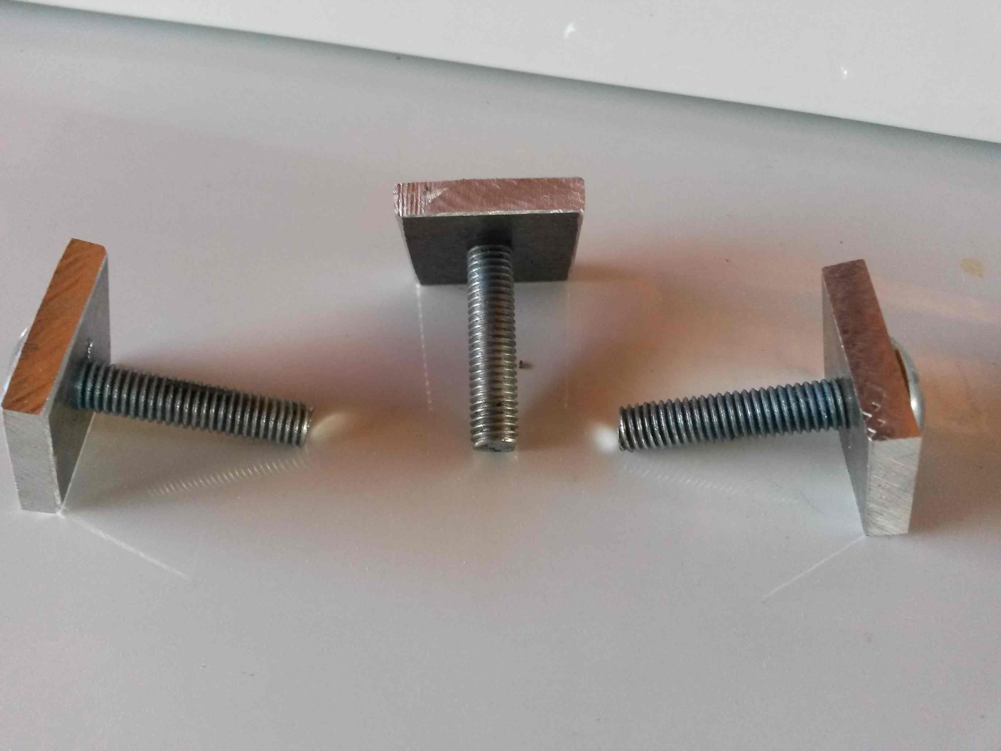

Soudure de 3 pattes pour fixer les tubes sur la galerie.

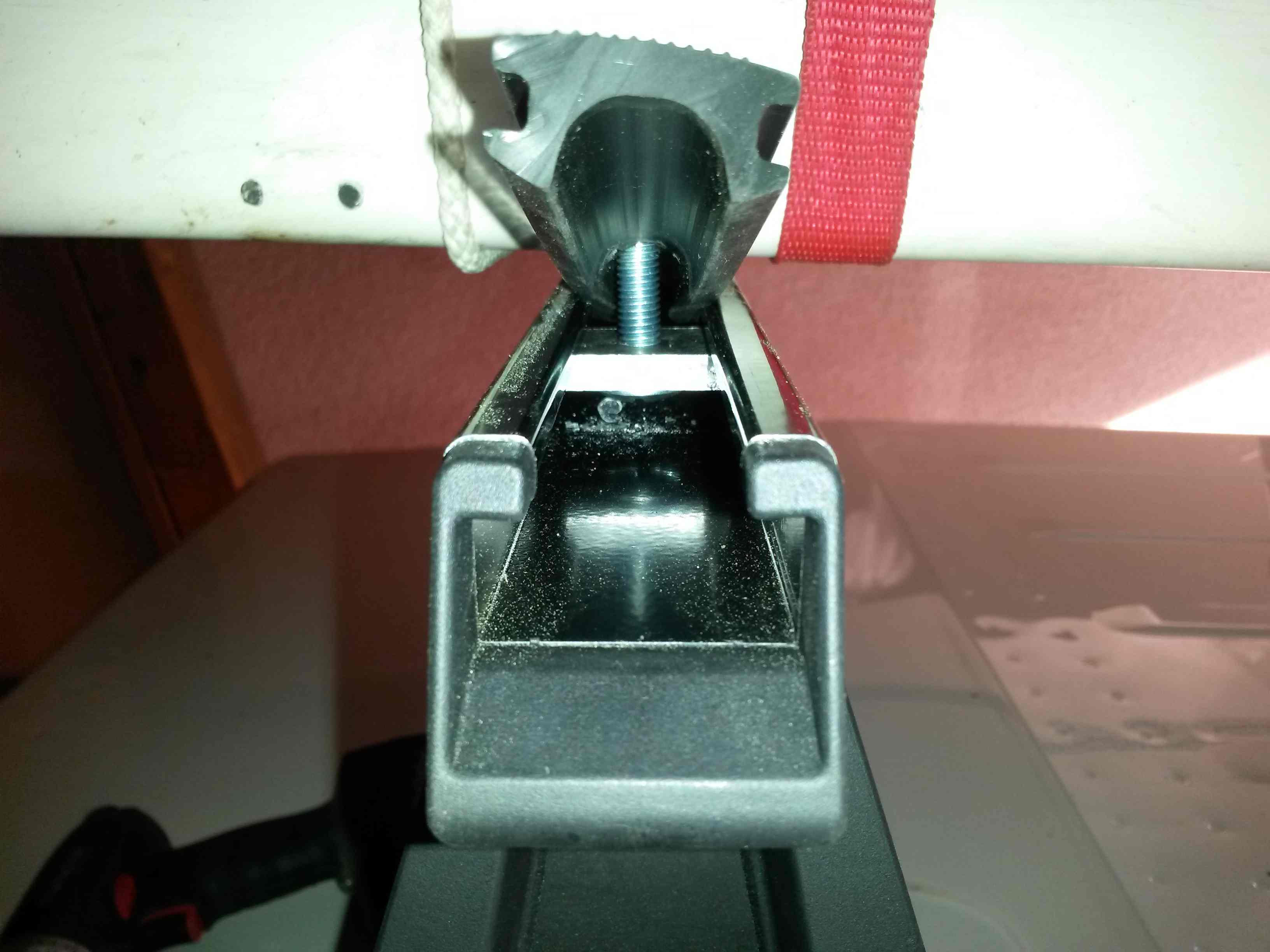

Fabrication de 3 platines pour fixer les tubes sur la galerie.
Mise en place des platines dans la barre de toit

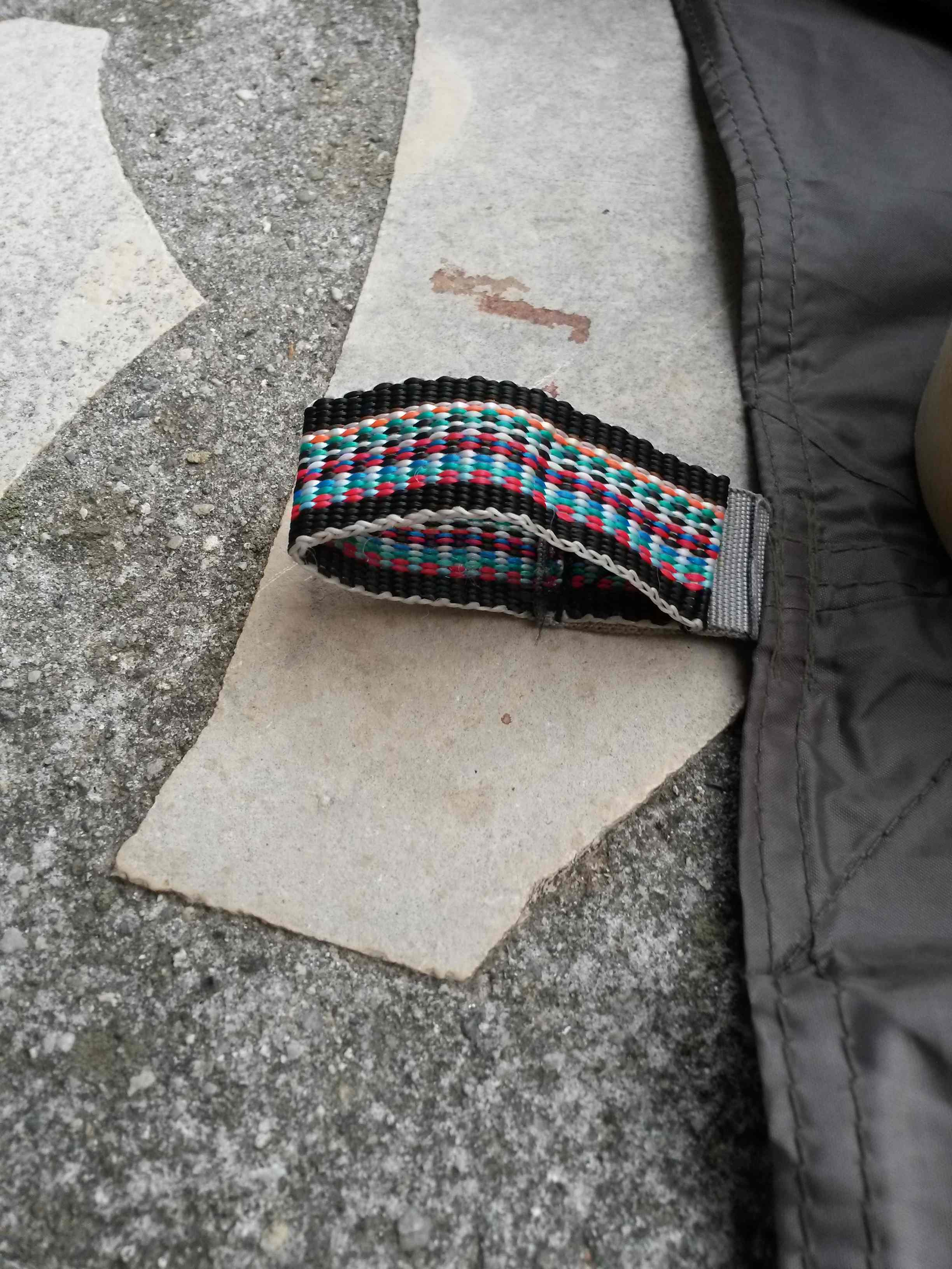

Couture d'une sangle intermédiaire pour maintenir le tarp.
Pattes de fixation du tarp
Auvent en place
Auvent déployé
