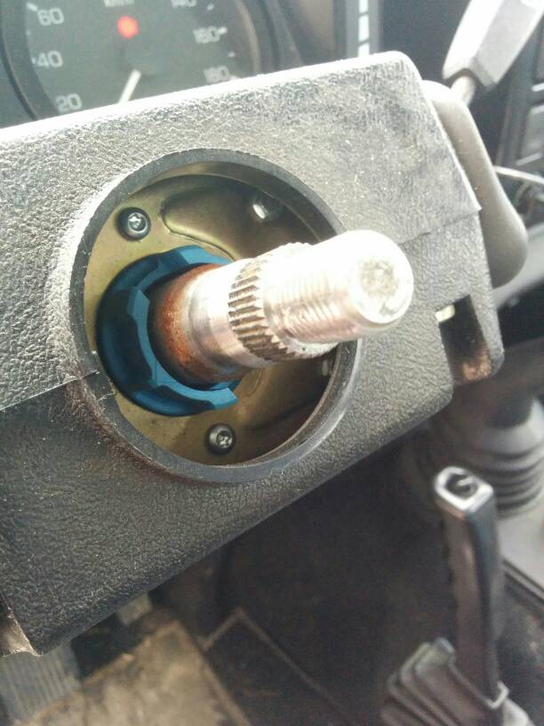

Comme je n'ai pas trouvé de tuto pour le faire, je partage avec mes photos.
1-Retirer le cache moyeu en tirant fort dessus, et en basculant de droite à gauche ça vient tout seul
2-prendre une douille de 22mm et utiliser une clef à choc pour dévisser l'écrou de colonne
3-utiliser un petit arrache pour démonter le volant. J'ai essayé en tirant dessus, en vain.

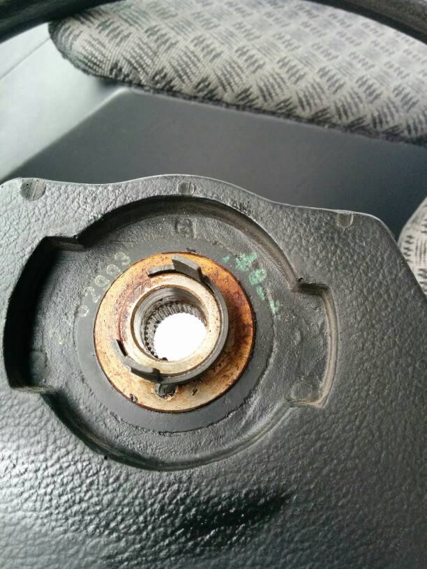

4-reperez le nombre de cannelures 36 dans mon cas et la forme des ergots de rappel de clignotants. Tout ça dans le but de bien choisir le moyeu de volant de remplacement Voilà j'espère que ça pourra vous servir

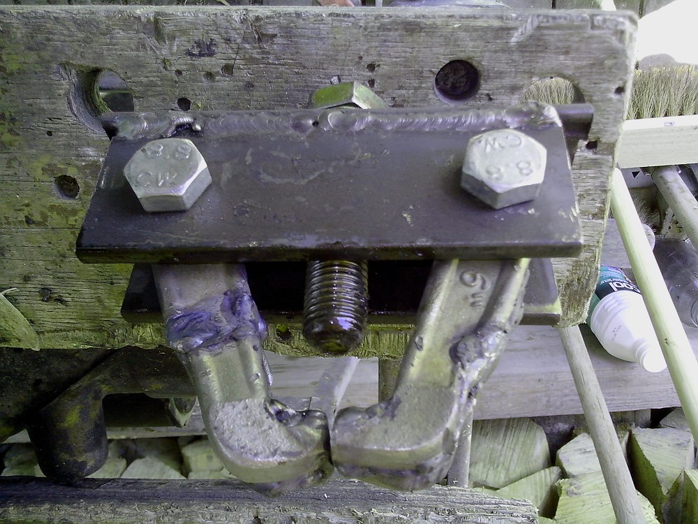

Pour cette bielle pendante j'avais adapté un arrache de récupération qui pèse plusieurs kg, la vis doit faire dans les 3cm de diamètre, et avec un pas fin. Mais même armé avec ça, j'ai déjà été obligé de jouer du chalumeau ... pas top pour le spi inférieur du boitier de direction
Sinon le truc qui marche pas trop mal, c'est de dé-serrer l'écrou d'un tour ou deux, puis de le freiner dans cette position, puis d'aller rouler en aspergeant régulièrement de dégrippant. Normalement, avec les efforts et les vibrations, ça finit par venir au bout d'un certain temps - il faut juste ne pas être trop pressé, et s'attendre à prendre du jeu dans la direction à n'importe quel moment - donc éviter d'aller prendre l'autoroute avec une remorque surchargée, pendant cette opération

Moi j'aime bien cet arrache là pour la bielle pendante.
J'ai acheté la ferraille et les boulon (y'a au moins un an), y'a plus qu'à
http://www.landroverfaq.com/viewtopic.php?f=32&t=5020

Re: Tuto démontage volant defender TD5
Merci pour le plan, c'est sympa de ta part

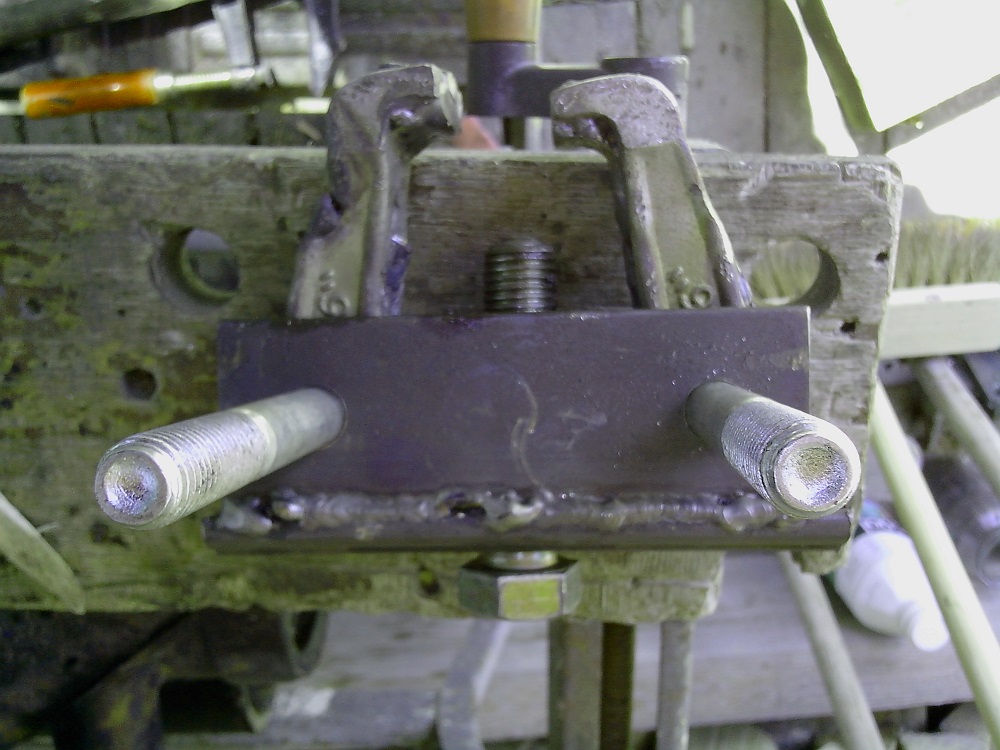

J'ai voulu me fabriquer mon extracteur mais je n'arrive pas à visser sur le volant ... êtes vous sur qu'il s'agit bien d un pas standard ?
A quoi servent ces filetages autre que pr cette utilisation ?
Puis je ré taraude plus gros et mettre une vis en pas std ?
Bon hé bien ça c'est fait
J'ai pris un plat de 10, percé au bon entraxe 2 trous de 6 et soudé un écrou dans l'axe de moyeu . .. 2 petits tours de clés ont suffit à sortir le volant pour me dévoiler son nb de cannelures !
J'en suisi pas persuadé mais à priroi ce serait bien des trous M6 .. j'ai pris le parti de serrer en force quite à bousiller le filetage ... toute façon servira plus ou je retarauderai
