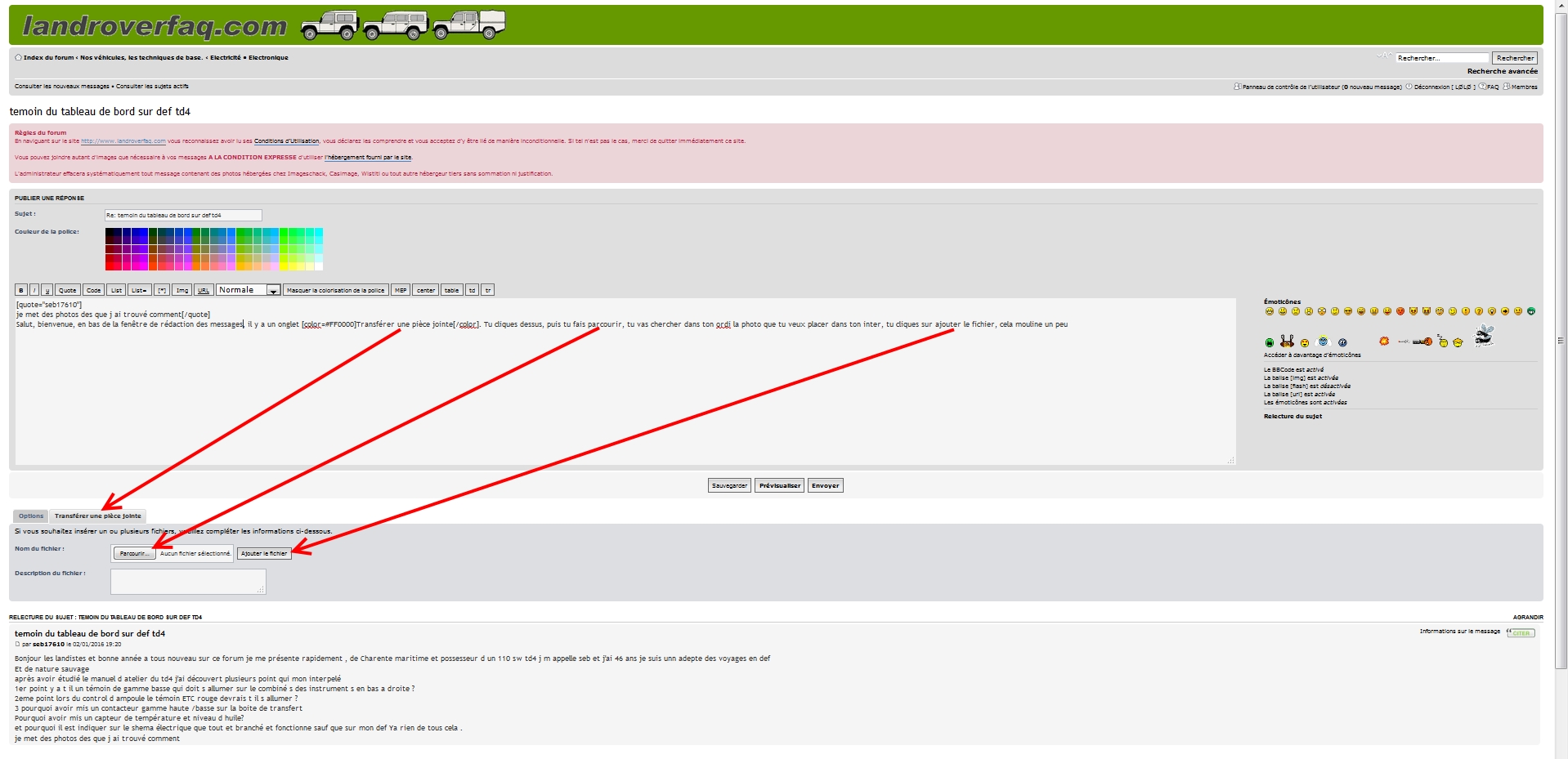

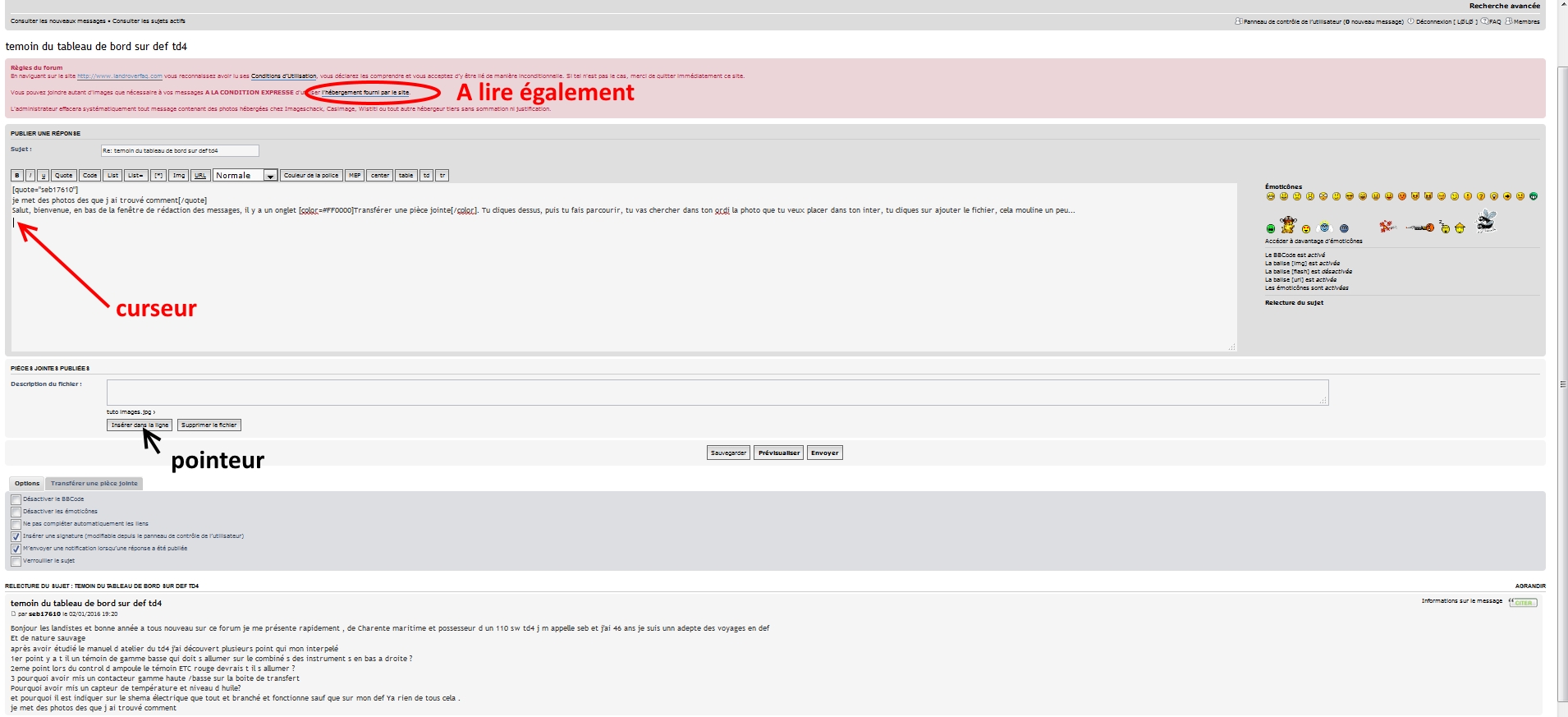

En bas de la fenêtre de rédaction des messages, il y a un onglet Transférer une pièce jointe. Tu cliques dessus, puis tu fais parcourir, tu vas chercher dans ton ordi la photo que tu veux placer dans ton inter, tu cliques sur ajouter le fichier, cela mouline un peu... Tu places ton curseur, là où tu veux que la photo soit placée, et tu cliques avec le pointeur de la souris placer sur insérer dans la ligne. Voila à toi de jouer, tu peux bien sur lire la rubrique : l'hébergement fourni par le site Tu peux mettre autant de photo que tu le souhaites pour illustrer un sujet, la seul restriction, c'est le poids d'une photo qui doit-être inférieur à 1 Mo.

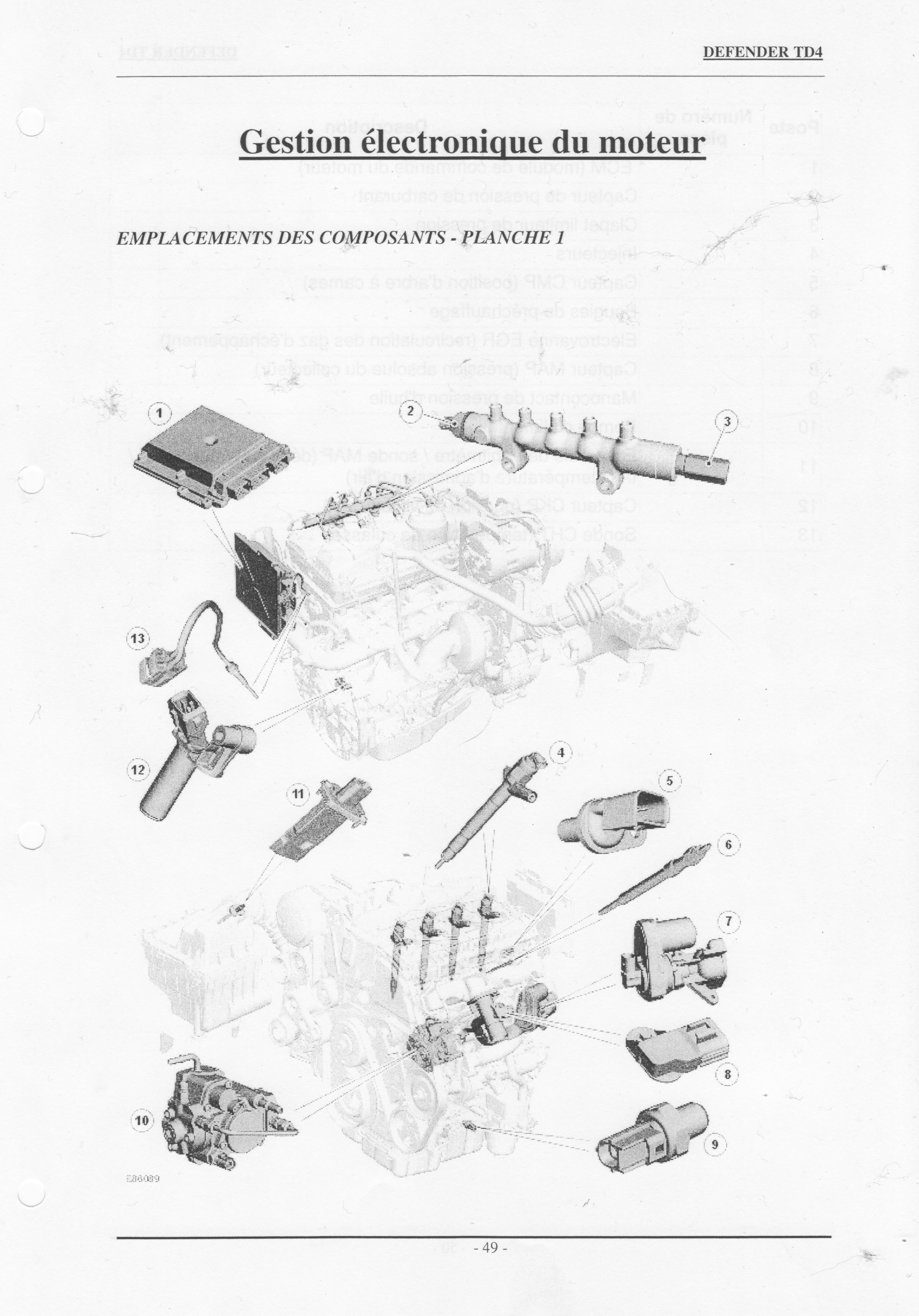

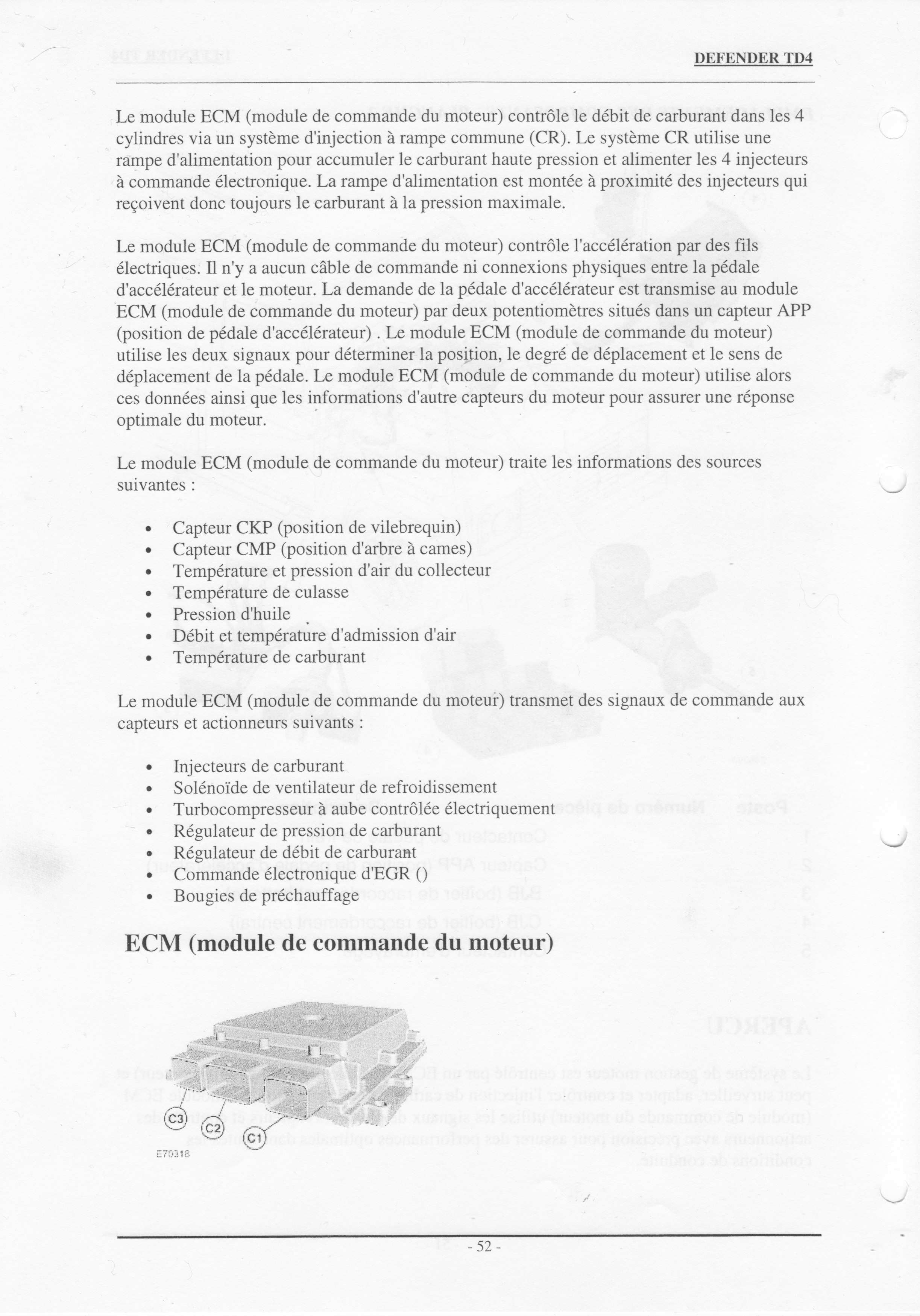

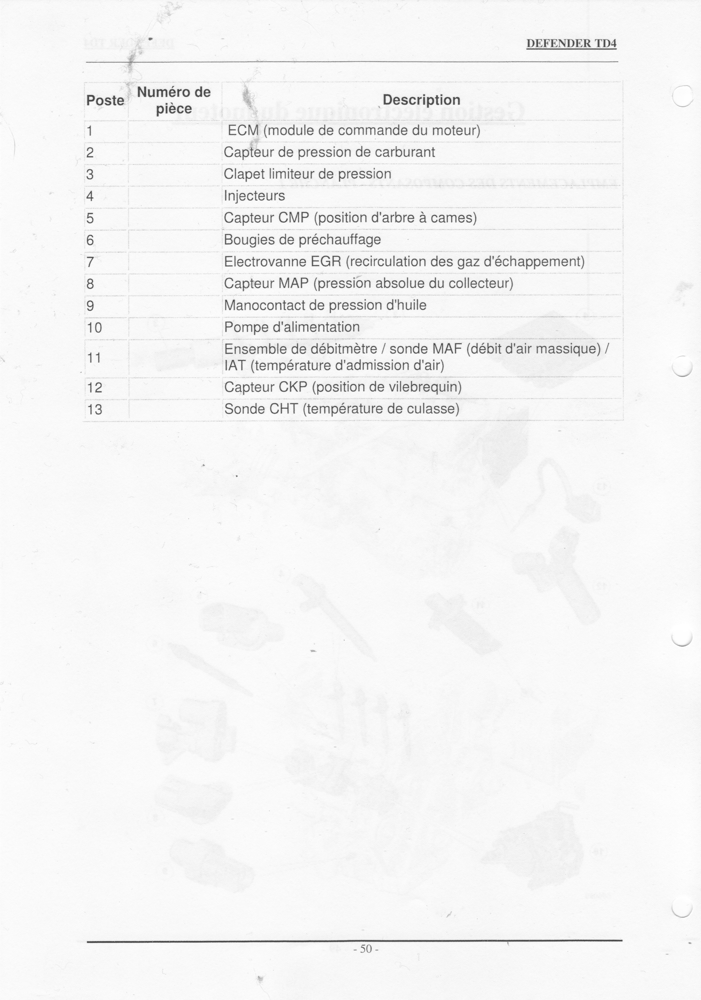

Je n'ai pas bien compris le sens de ton pourquoi, car je ne sais pas de quoi tu parles, les schémas sont nombreux sur un Td4 et il y a effectivement plein de trucs branchés. Pour que tu puisses te faire une idée des capteurs mis en œuvre pour la gestion du moteur et de ceux utilisés pour faire beau sur le tableau de bord:et pourquoi il est indiquer sur le shema électrique que tout est branché et fonctionne sauf que sur mon def Ya rien de tous cela
Emplacement planche 1: Description des capteurs : Encore des capteurs : Et enfin une description succincte, ou tu peux voir que le système tient compte des températures : d'air du collecteur; de la culasse; de l'air admis; et de celle du carburant... A+

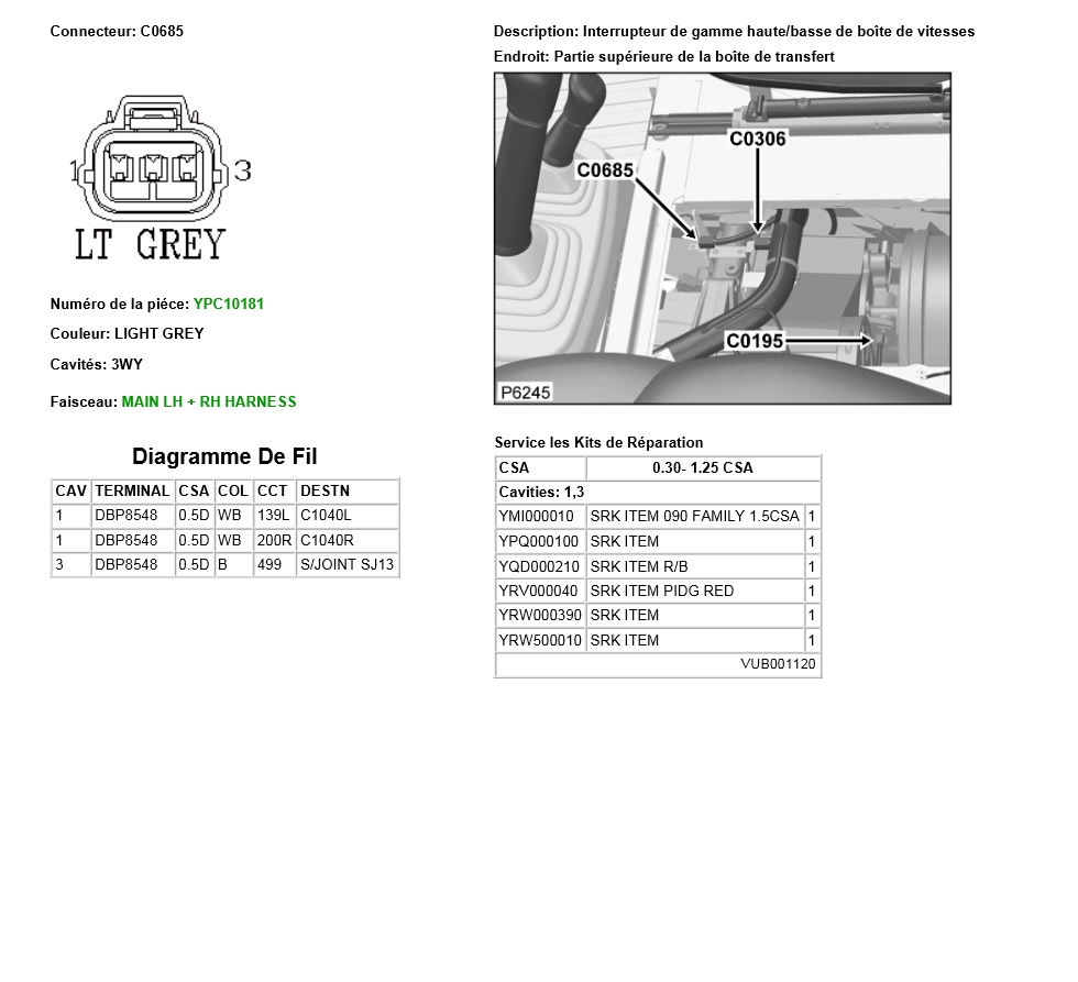

ci joint fichier pdf de l interuppteur de gamme haute :basse

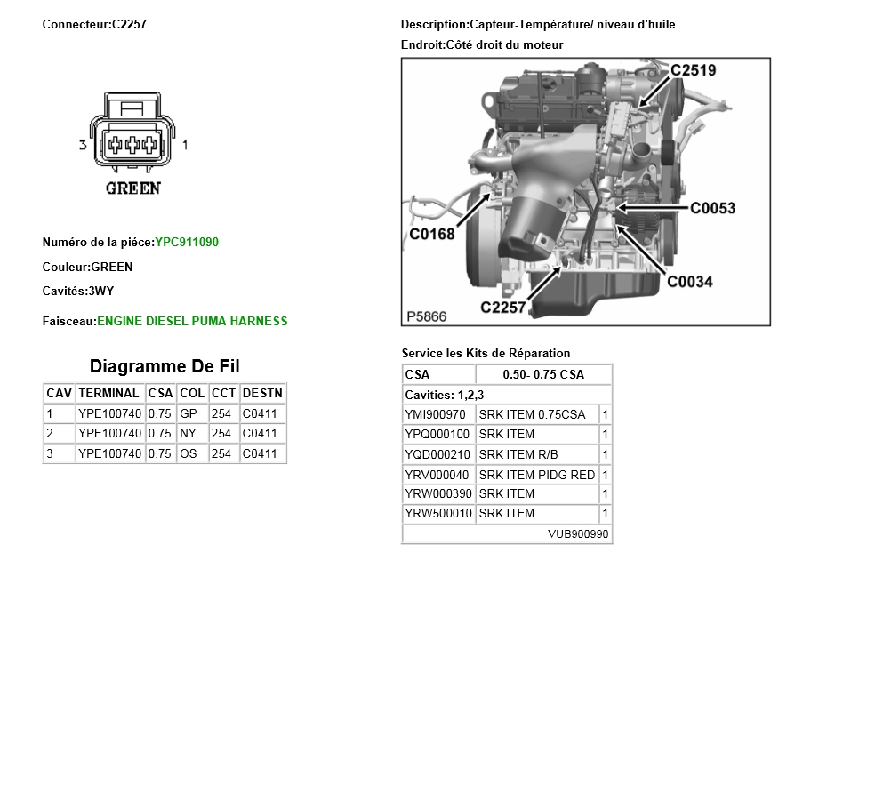

ca c est le capteur de niveau :temperature d huile a ne pas confondre avec la sonde de pression d huile situer au niveau du filtre a huile
donc sur les shemas électriques tous semble relié soit a l ecu soit au combiné des instruments; donc est ce que ce capteur est branché sur un 110 sw ou pas?
pareil pour l inter de gamme haute/basse il y a bien un voyant au tableau de bord mais il ne fonctionne pas . [édité: évitez les fichiers à télécharger en pdf, préférez le format jpg, beaucoup plus facilement lisible à partir d'un smartphone ou d'une tablette. Merci]

non il y a bien un inter de blocage de dif aussi sur la BT relier au TB avec un voyant et je pense que tu as raison c est surement pour l ecu sauf que sur les shem il est bien relier a un voyant qui devrait s allumer au TB
Re: temoin du tableau de bord sur def td4
Sur le TD4, il faut bien une liaison électrique (interrupteur,) entre la boite de transfert et l'ECU pour qu'il reconnaisse le passage de la boite de transfert de la gamme haute en gamme lente et activer ainsi l'anticalage moteur qui n'est actif qu'en gamme lente.
