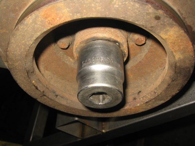

Vérifie le serrage de ta poulie damper.

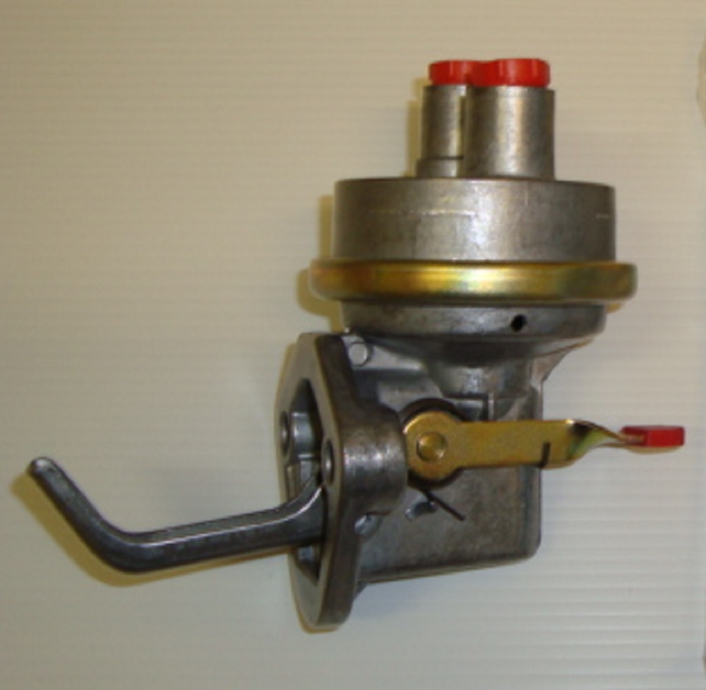

bon après les vérifs à LØLØ regarde du côté de la jauge d'huile moteur, un niveau d'huile élevé peut t'indiquer que la membrane de la pompe de gavage est percée et que du GO passe dans le carter moteur...et le moteur ratatouille car ta pompe à injection se désamorce.
