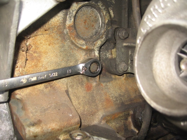

Salut a tous je possede un defender 90 200 tdi de 92 .je suis en train de refaire le joint de culasse j ai voulue vidanger le liquide de refroidissement en devissent lebouchon de vidange du bas moteur celui ci c est casse a ras en laissant le pas de vis a l interieur si quelqu un a une idee je suis preneur car je ne vois pas comment faire merci d avance
Re: Bouchon vidange d eau bas moteur
Salut, bienvenue :sm1:
Tu parles de cette vidange :
Et tu ne peux pas obtenir ça :
L'idée première est de percer suffisamment gros, pour pouvoir incruster une grosse emprunte torx à l'intérieur à coup de marteau et extraire le filetage en force avec une grosse clef ou un tournevis à frapper.
Le principe :
Si cela ne fuit pas tu peux également choisir de laisser comme ça.

Operation reussi merci mille fois...
Super ! :D Aurais tu une ou deux photos du bouchon cassé ?
Et un petit blabla pour nous raconter comment tu t'en es sortie. :wink:
Maraging
Messages : 3
Enregistré le : 22/02/2016 19:04
Re: Bouchon vidange d'eau bas moteur 200tdi
Message non lu par Maraging »
Bouchon de vidange
Bouchon de vidange
Je me suis servi d'un petit extracteur conique que j'ai enfoncé dans le trou, j'ai tapoter avec un petit marteau, et j'ai dévisser. Je précis, le bouchon est creux en laiton, ce n'est pas tout a fait comme ta méthode mais elle m'a mis sur la voie.
