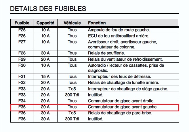

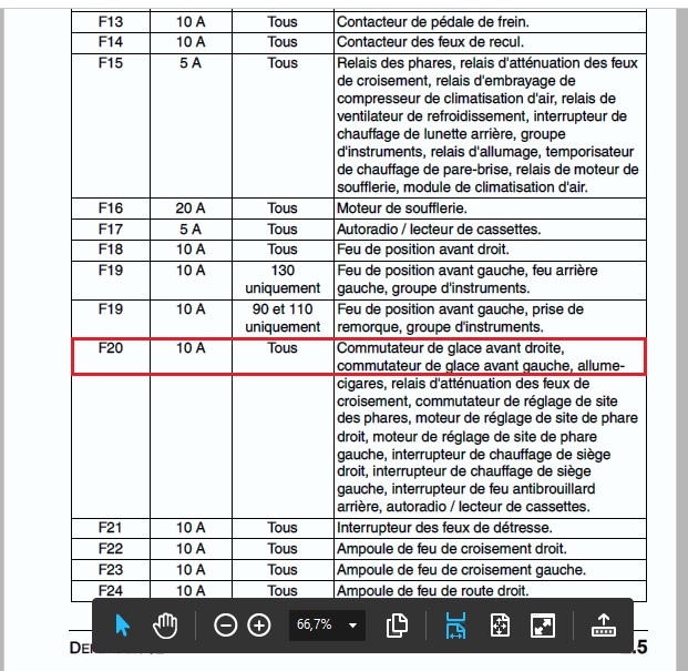

as tu vérifié les fusibles de l'habitacle?
