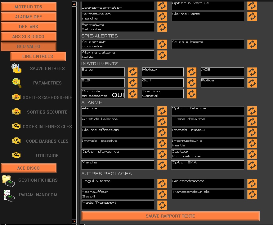

je ne sais pas ce qu'ils ont regardé avec leur "T4", mais avec un Nanocom c'est faisable et aussi testable séparément AV ou ARrcgui a écrit :MAIS : impossible de changer l'état de cette option, même pas avec un t4 d'après ce que m'ont dit les gars du garage (je leur ai demandé de jeter un coup d'oeil à l'occasion du changement de la culasse)
et de plus, en regardant l'onglet concernant le dégivrage de la lunette arrière, il semble que ce ne soit pas activé non plus dans le BCU , de mémoire les intitulés des lignes étaient les mêmes que pour le dégivrage avant
pourtant le dégivrage arrière fonctionne lui

ça ressemble effectivement à ce que j'ai vu sur le site nanocom, dans la rubrique simulation
quand j'en aurai un je testerai
avec l'appareil de mon pote cependant, avec lequel on n'a pas réussi à activer l'option, on voyait d'autres paramètres il me semble (qui ne me servaient à rien mais bon ...)
