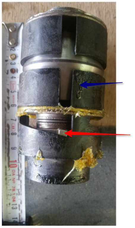

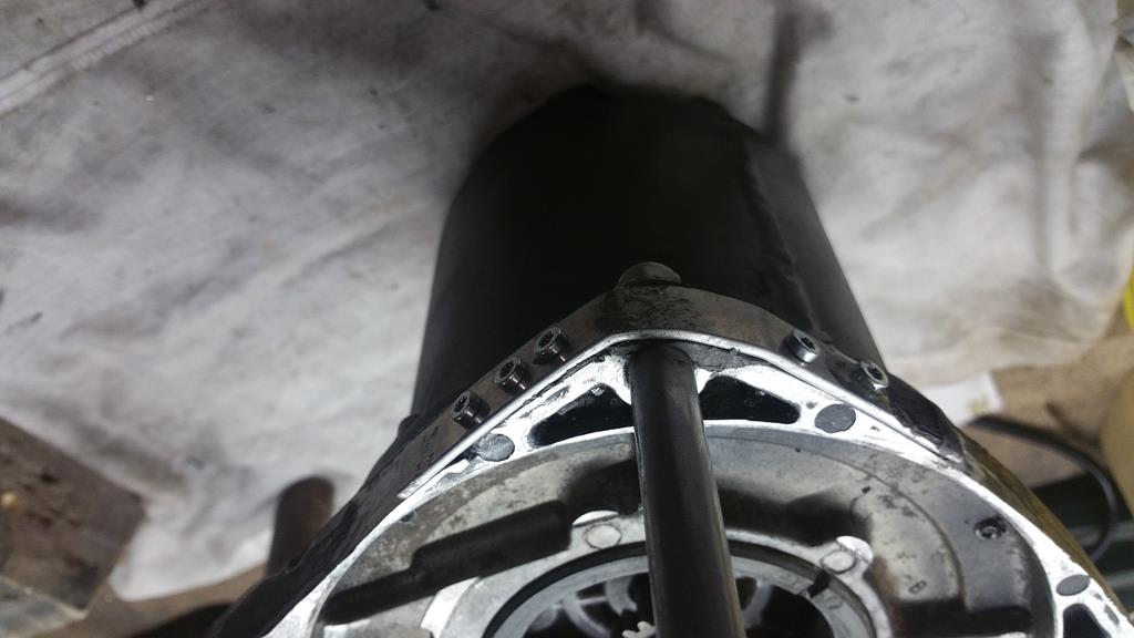

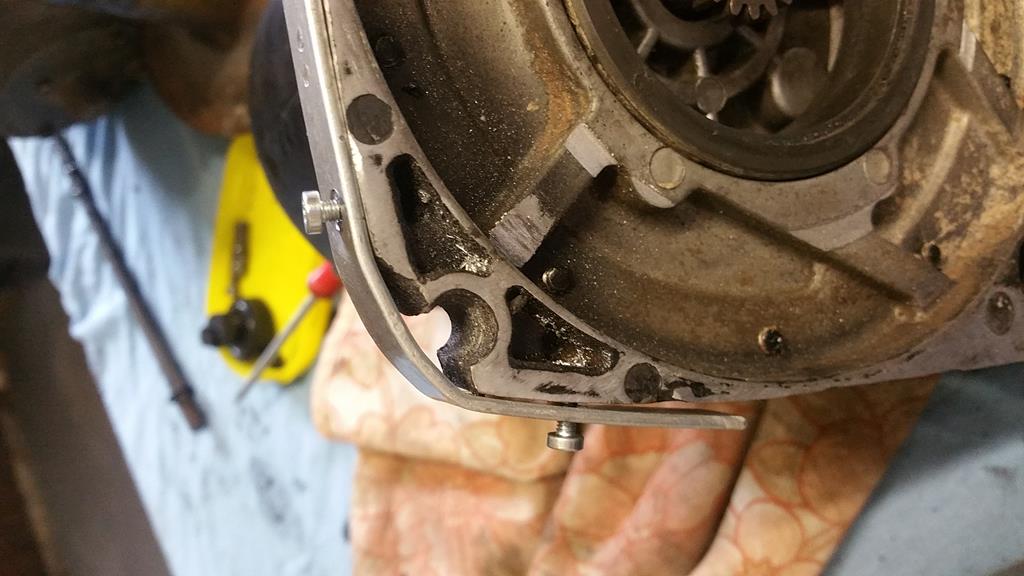

Bonjour ; il est ancien, 1975, on ne trouve plus de pièces.
Je l'ai démonté est remis en état ; intérieurement il est impeccable. Mais un support du tambour est cassé : Comment le réparer ? avec de la colle époxy (Araldite) ?
C'est du Dural ou de la fonte d'alu.

Je ne pense pas qu'une colle ou une résine époxy puisse faire l'affaire.
La raison est la position du boulon donc des efforts. le mieux est d'usiner la pièce pour y ajouter une plaque en métal vissée dessus. Le boulons prendra appuis sur la plaque en métal et compressera le support du tambour.
Je ne connais pas la résistance d'un ajout d'alu par soudure comme le propose LØLØ. Donc, je ne propose pas.

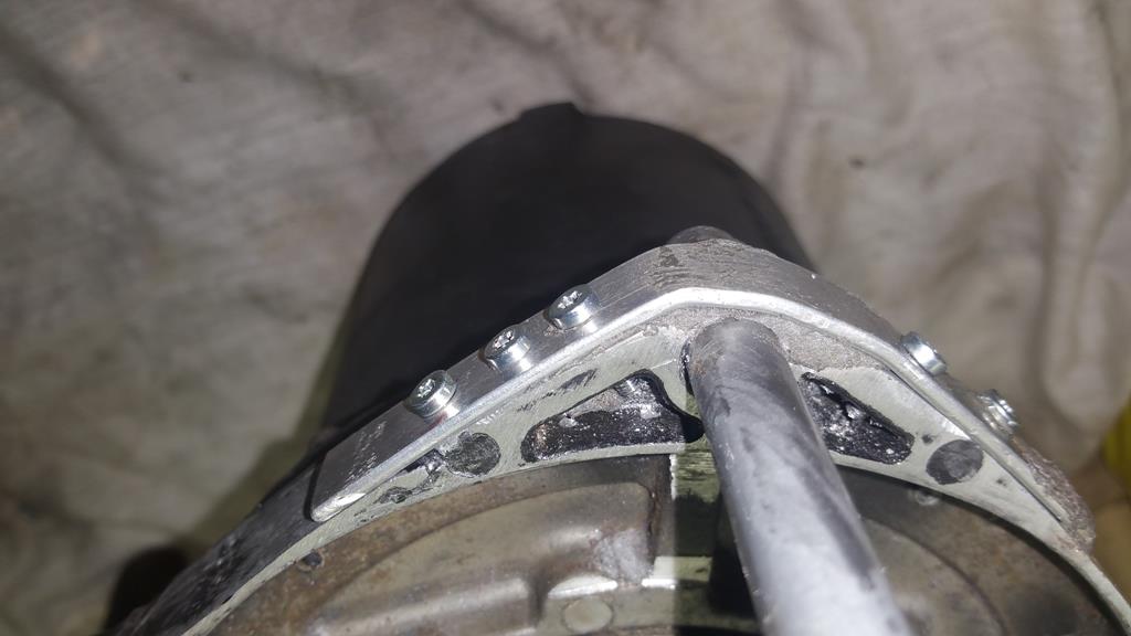

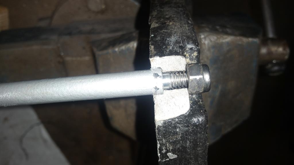

En attendant une réponse, j'ai fabriqué un renfort (une éclisse ?) que j'ai vissé dans le support
Je comptais remettre l'axe et bourrer l'espace d'Araldite.
Lolo, je n'ai pas les moyens locaux de faire réparer la pièce ; sans compter le coût...
Pater, je suis toujours à temps de faire ce que tu dis : allonger l'axe et mettre un renfort métallique sur lequel l'écrou prendra appui.
Ma solution vous paraît-elle viable ?

Re: réparation de mon treuil Warn8000

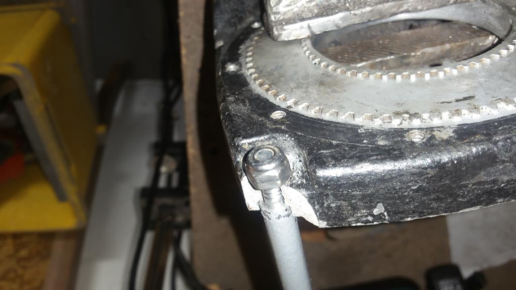

Voilà "ça plus ça et ça"
J'avais un bâtonnet de bicomposant loctite 3463 "chargé d'acier"
je l'ai recouvert par le support après avoir ajouté 3 vis ; seul pb, j'en ai foiré une : tarauder un trou borgne de 3mm, pas facile (pour moi) ; j'ai mis de l'Araldite liquide dans le trou et j'ai vissé...je suis toujours à temps de percer plus gros.
et voilà : et la rondelle appuie sur le support : PS ; je trouve la pâte à 2 composants malcommode, pas assez élastique ou homogène en 3mn ; je préfère de beaucoup le liquide, genre Araldite ; si j'en avais eu, j'aurais peut-être mis du Syntofer.
Merci de vos conseils.

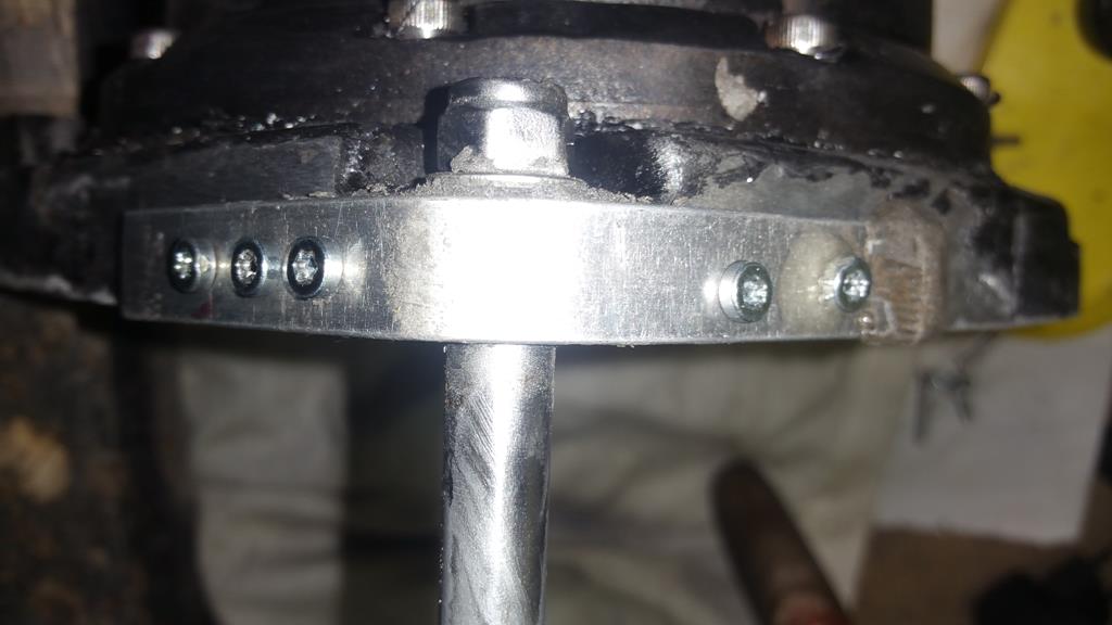

Je mettrai une rondelle un poil plus large, sinon tu t'es bien débrouillé, même si perso j'aurai fait recharger à la soudure et repercé (un ancien prés de chez moi qui fait dans le matériel agricole, m'avait rechargé pour 15 € une patte d'alternateur cassée à l'identique de la tienne et j'avais joué de la lime pour la refaçonner, depuis ça n'a jamais plus bougé).
phelippeau patrice
- Messages : 181
+1 pour le rondelle plus large voir 2 quitte a les ajuster au logement
mais ca doit faire
l'effort est repris par le renfort
mais ca doit faire
disco 200 tdi >270mkns
bonjour ; la photo le montre mal mais la rondelle appuie sur le renfort ; pour en mettre une plus large, il faudrait dévisser l'écrou qui doit être collé par le mastic...je ne m'y risque pas.
Si ça ne tenait pas j'envisagerais le recharge par soudure comme le suggère nanard ; mais je me suis bien amusé.

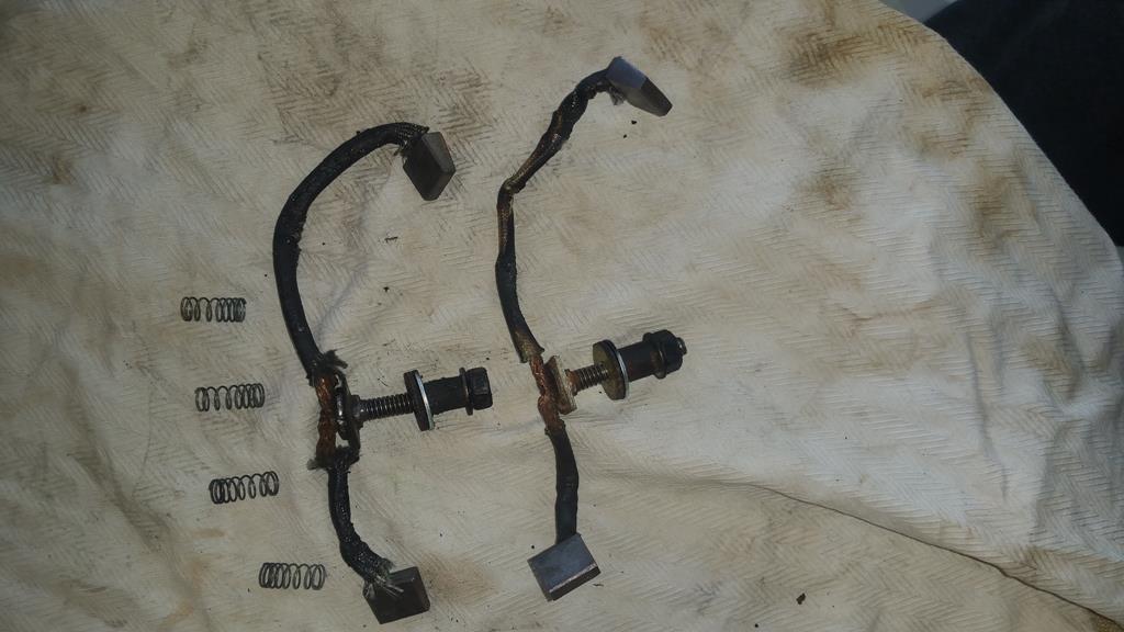

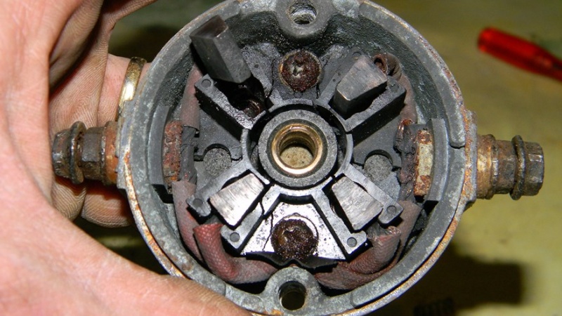

Lolo, au charbon !
Il me semble (parce que dès que j'ai ouvert, les charbons, poussés par les ressorts, ont sauté) que l'un d'eux était posé de travers.
Mais, et c'est le doute que j'avais eu, il y a erreur de montage : les 2 petits boulons servent à serrer une patte qui fixe un des 2 câbles du balai ; or, l'un est libre.
Question ; les charbons d'un même balai doivent-ils être disposés face à face comme je les ai mis ou côte à côte ? ou c'est sans importance ?

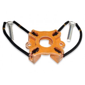

Ah oui, ce sont les anciens modèles : avec les ressorts sous les charbons et les plots sur le coté.
J'en avais retapé un comme ça il y a longtemps, c’était un 6000. Les références : De mémoire plus très fraiche, il me semble que les charbons sont cote à cote avec les deux connexions courtes du même coté, et les deux longues de l'autre.
Image "emprunté sur internet" ayant le même principe d'alimentation du rotor : Une autre provenant d'un site marchant, qui permettrait de réparer le premier : Est ce que les ressorts sous les charbons, sont encore bons et ont du punch ? Car souvent, quand les treuils ont bien chauffé, les ressorts perdent de leur trempe et ils deviennent tout moue, voir ils se casse, et on en trouve des bouts qui se baladent.

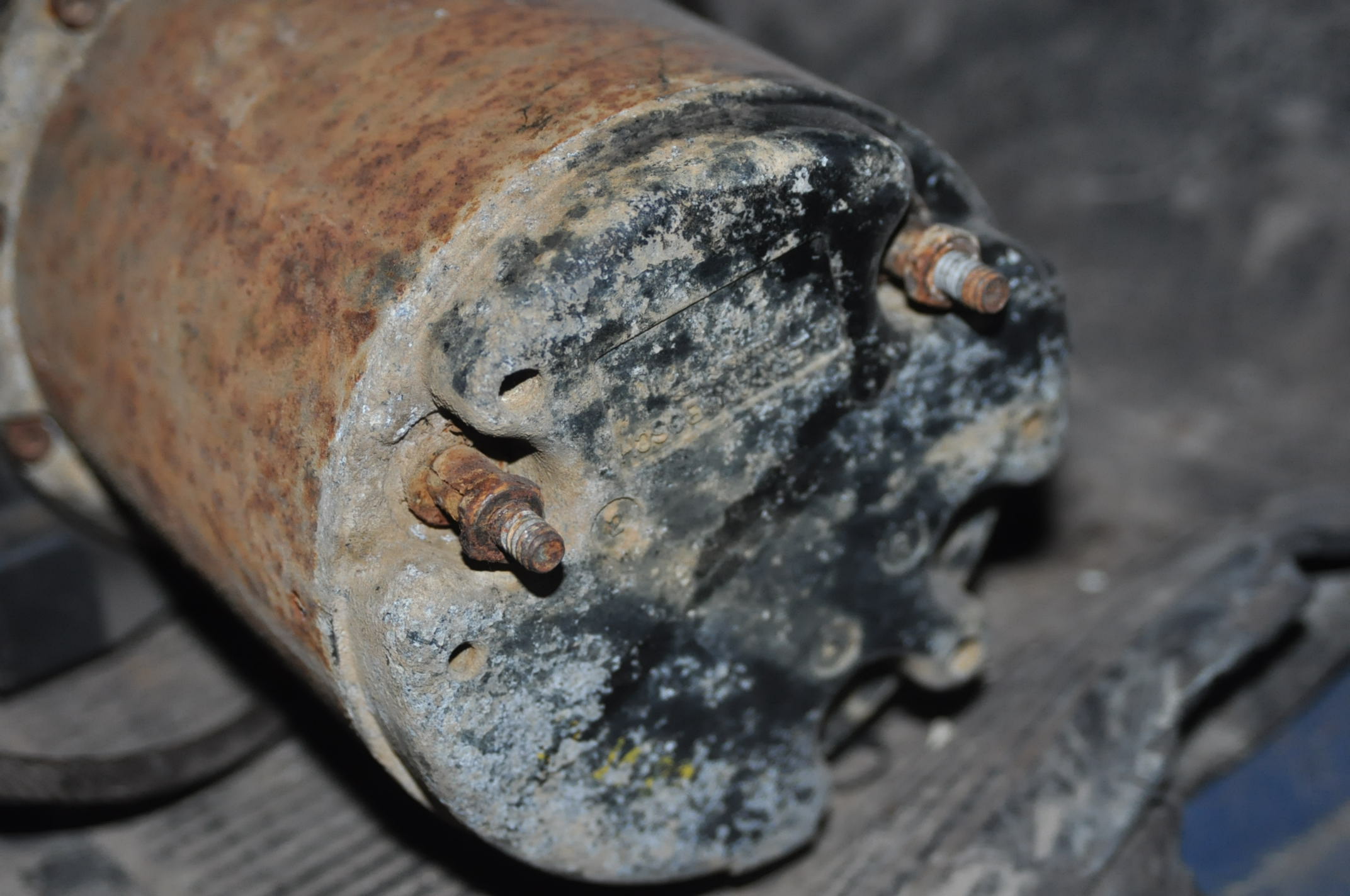

tes 2 1ères images correspondent exactement à mon treuil, à la puissance près, 8000 au lieu de 6000.
Les 2 dernières montrent les 2 côtés courts des connexions côte à côte ; je voudrais bien savoir si une disposition plutôt qu'une autre peut avoir une importance.
Sais-tu d'où vient la dernière image ?
Mes ressorts sont bons ; je les ai un peu étirés par principe mais ils sont bien élastiques.
