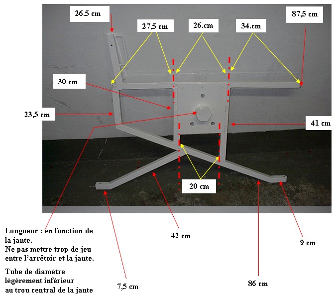

Sur un Defender, la roue de secours placée sur le porte-roue d'origine situé sur la porte arrière, affaiblit les charnières.
Quelques tubes carrés de récupération, un peu d'ingéniosité, un savoir faire en soudure électrique, un peu de peinture anti-rouille et une journée de bricolage suffisent pour confectionner un porte roue pivotant avec fermeture.

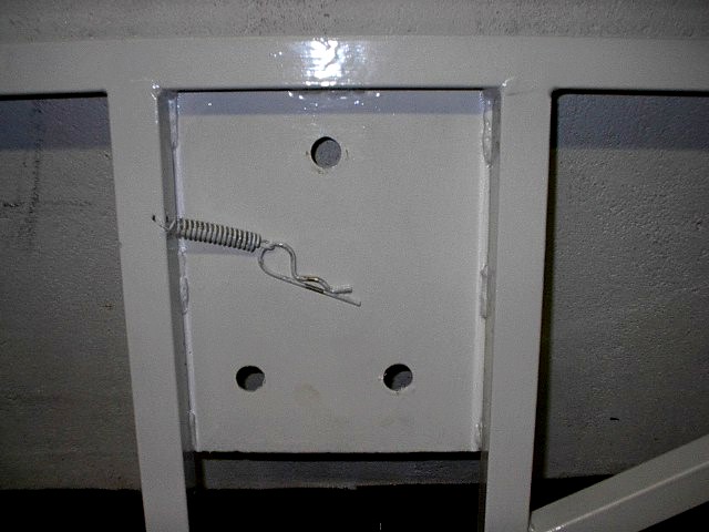

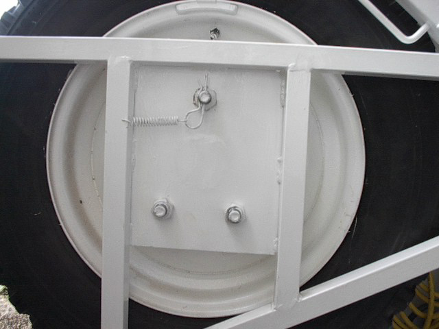

1°) qu'entends tu pas fermeture intérieure. Si tu veux faire allusion à:--- la sécurisation de la roue - boulonnage vers l'intérieur et non pas à l'extérieur comme à l'origine.
- boulon perforé puis clips maintenu par un ressort (c'est tout ce que j'avais sous la main!!)

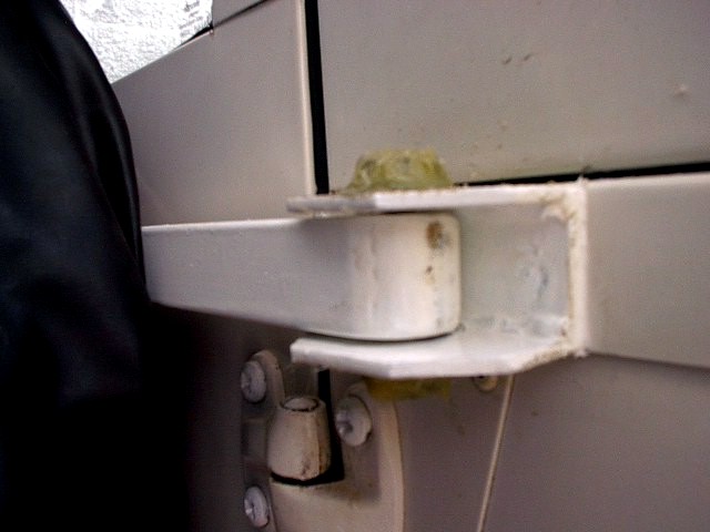

2°) pour les pivots - perforés les supports et y mettre tout simplement un boulon d'un diamétre conséquent pour en bon maintien et la solidité de l'ensemble. Celui ci simplement serré par le dessous par son écrou.

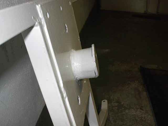

Une nouvelle fois j'ai pensé au démontage "vol" en moulant la tête et l'écrou dans de la "choucroute " - polissage puis peinture.
Donc le porte roue va simplement pivoté sur le boulon qui sera devenu un axe. J'avais la possibilité de gainer le pivot par la mise en place d'un tube type tuyau cuivre de plomberie (non fait - le matériel était pret mais je suis allé trop vite :oops: dans la mise en place du mastic et oublié cette gaine.)
Vu l'épaisseur du support comme du boulon il s'écoulera du temps et des manipulations avant déformation et ovalisation des trous de perçage.

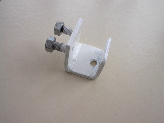

Petite précision depuis la mise en place j'ai rajouté à coté de chaque boulon pivot en haut comme en bas un autre boulon de même diametre et qui eux ont comme objectif de servir de butée lors de l'ouverture compléte du porte roue et surtout de proteger alors les feux arrière de la casse.
Enfin j'ai également prévu un petit perçage du support bas gauche afin d'y mettre un boulon et son écrou (encore pour se prémunir du vol)........même si nos engins ont beaucoup de vitres et comme on le constate également la fermeture poignée protége la poignée de la porte.

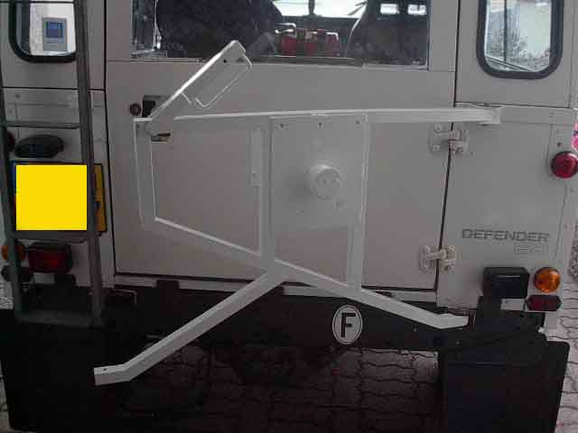

Sympa la réalisation. Je trouve très astucieuse la pate basse gauche, qui permet de répartir le poids de l'ensemble sur 3 points d'appui (je ne prends pas en compte la fermeture).
Autre astuce sympa, l'ergot de retenue. Bien vu.

TOUBA a écrit :pour les pivots ... Vu l'épaisseur du support comme du boulon il s'écoulera du temps et des manipulations avant déformation et ovalisation des trous de perçage.
C'était justement ma crainte, avec les chocs et vibrations le trous risquent de s'ovaliser rapidement, même si l'adjonction d'un point de fermeture en bas réduit le poids de l'ensemble sur les pivots...

excellent reportage également, avec les plans......... 8) c'est hyper cool

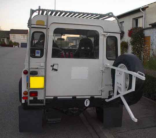

ne faisant pas de TT hard, (même pas de TT d'ailleurs :roll: ) le miens coulisse par un axe (au centre de la porte) sur une lumière (sur le porte roue), qui permet l'ouverture de la porte le plus normalement du monde..
probablement moins apte à encaisser les chocs, avec seulement deux points d'appuis, mais moins fastidieux, quant ont est amemé à sans cesse ouvrir la porte..
déjà deux ans d'utilisation route et chemin sans aucun soucis..

Trève de plaisanterie en inférieur ....un perçage de l'ensemble diamétre à déterminer par chacun afin d'y glisser une boulon avec fermeture vers le bas..............lorsque cela serait necessaire. En temps normal jamais.
En ce qui concerne l'ovalisation......cela arrivera....mais dans combien de temps. Dès lors il sera largement temps de faire un petit démontage - d'y glisser un tube en fer ...de la soudure --changement des boulons et c'est reparti pour la vie.

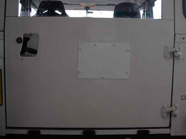

Une fois le tout "cloisonner" on a sécurisé cette porte arrière (la mienne) dont la fermeture à clé était devenu inexistante (1 pierre 2 coups).

ton système est plus "humain". question, comment as tu fabriqué les systèmes de charnières? la fixation sur carrosserie nécessite des renforts? peux- tu préciser s'il te plaît? merci et encore bravo.
Hoth a écrit :comment as tu fabriqué les systèmes de charnières?
Question déjà posée, déjà répondu.

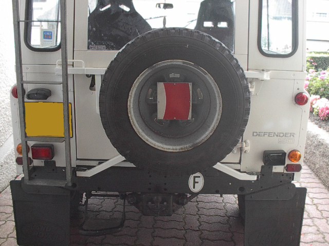

Sur un Defender, la roue de secours placée sur le porte-roue d'origine située sur la porte arrière, affaiblit les charnières.

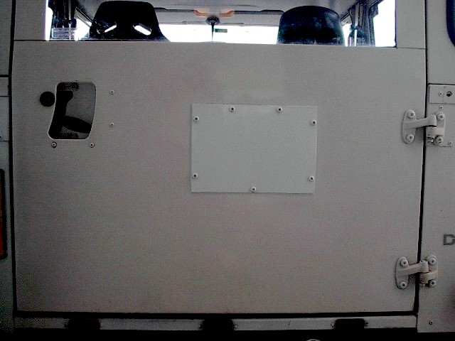

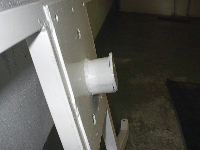

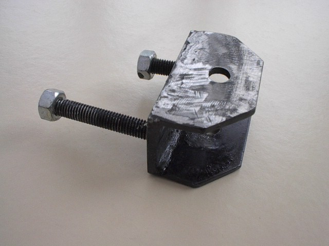

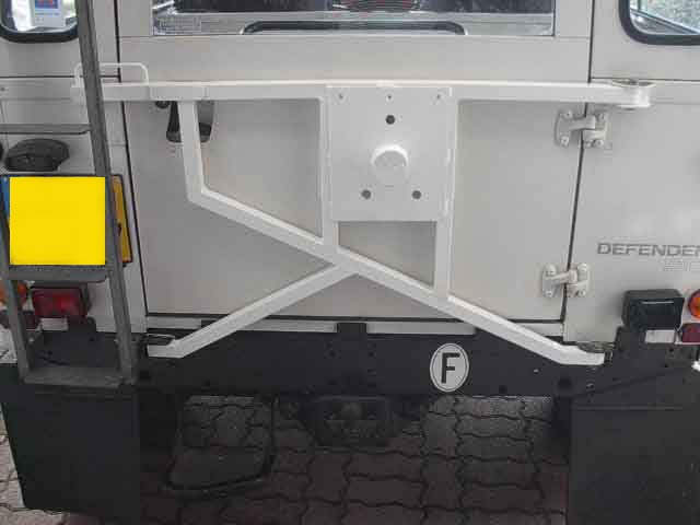

La première chose à faire a été de remplacer la plaque avec ses trois gougeons (maintien de la roue) par une plaque identique

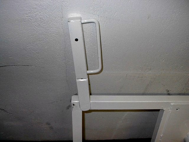

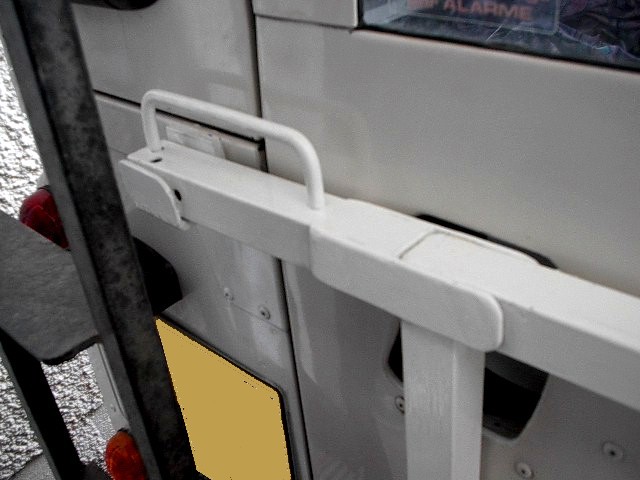

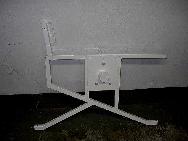

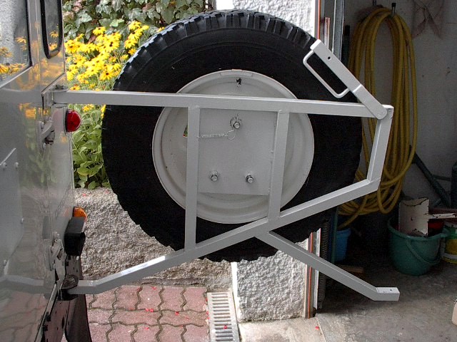

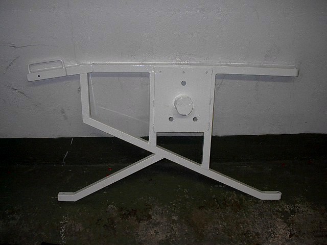

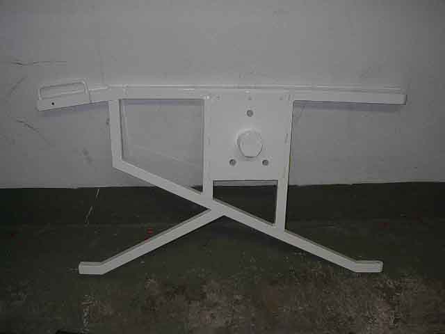

Confection d'un cadre avec une poignée mobile servant à maintenir en place ce porte roue, avoir un quatrième point d'appui et permettre d' y ajouter un cadenas afin de sécuriser l'ensemble.
Vue de face en POSITION FERMEE
Vue de face en POSITION OUVERTE
vue de face position ouverte.JPG (3.52 Kio) Vu 13195 fois

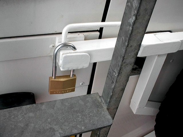

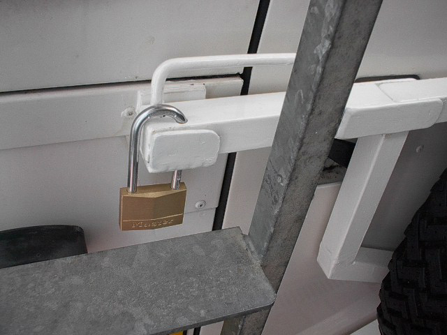

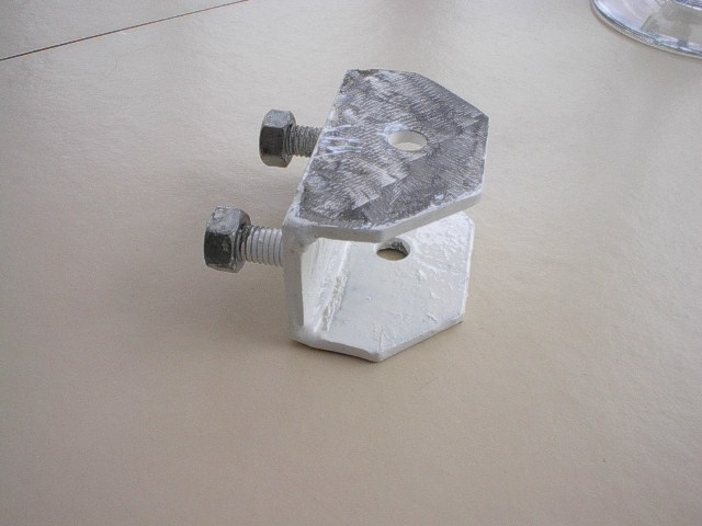

Mécanisme de fermeture (haut et à gauche - permet de recevoir un cadenas afin de sécuriser l'ensemble). Cette partie fait également office de point de support de l'ensemble.
mécanisme de fermeture haute.JPG (3.26 Kio) Vu 13222 fois

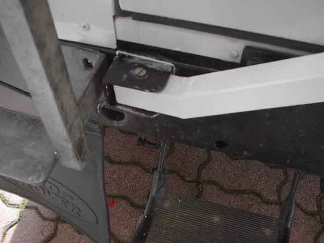

Afin de garantir un bon maintien de l'ensemble ce porte roue sera maintienu aux quatre coins

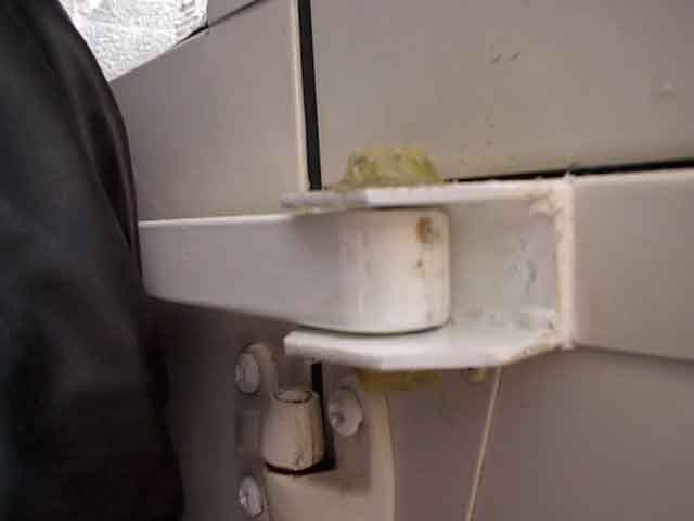

Pivot haut et à droite
Pivot bas et à droite

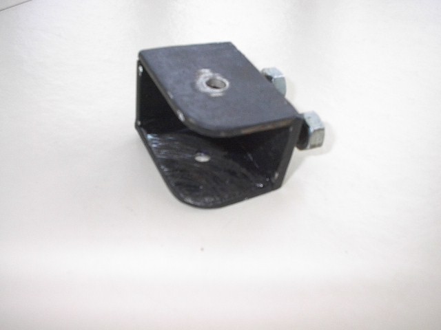

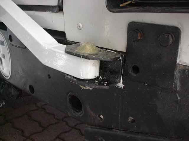

Maintien bas et à gauche

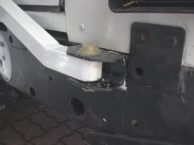

Les différentes pièces de maintien fixées sur la caisse
support bas droit
support haut droit
support bas gauche
support haut gauche

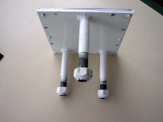

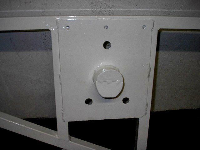

Sytéme de maintien de la roue - confection d'un ergot central permettant de maintenir sur un axe la roue.
Vue de face
ergot de maintien de la roue de secours.JPG (3.87 Kio) Vu 13227 fois
Vue de profil
Plaque de maintien de la roue.

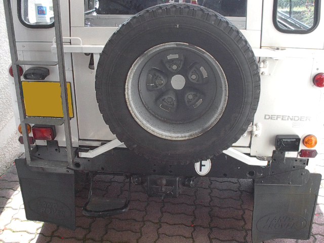

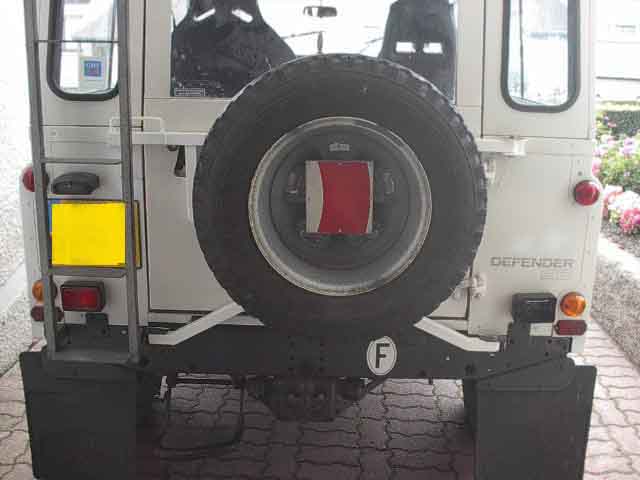

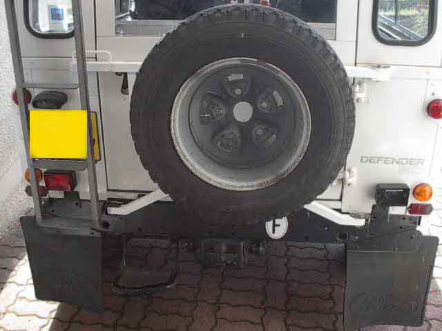

porte roue mis en place
porte roue montée avec fermeture haute ouverte
Mise en place de la roue:
sans plaque de maintien
avec la plaque de maintien porte ouverte
clips de maintien d'un boulon
Fermeture avec cadenas

Bien que n'ayant pas fait de pistes africaines mais quelques pistes bien françaises les seules modifications faites ont été:
1°) de renforcer les pivots haut et bas (coté droit) par la mise en place d'un tube acier dans le chassis afin de limiter l'effet d'ovalisation des trous recevant les axes. (c'était parce que j'avais du temps à perdre)
2) d'y ajouter des butoirs afin de ne pas exercer des forces trop importantes (sur les parties fixes haute et basse et à droite) lors de l'ouverture un peu brutale du dit porte roue. (effet d'arrachement sur la caisse)..........là aussi du temps à perdre et par simple précaution.on ne sait jamais :wink: (cf avant dernière photo)
