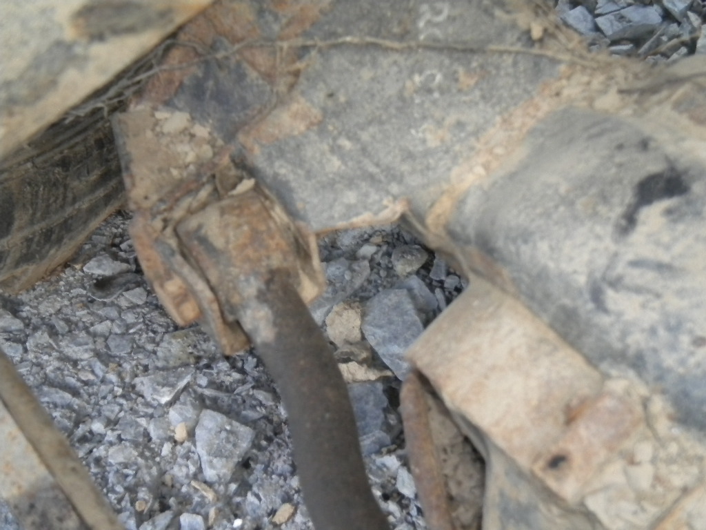

bonjour
le sillent bloc de la barre transversale Panhard de direction me semble pas travailler correctement
je pense que cela n'est pas normal
si tel est le cas d'où peut venir le problème et surtout que faut il faire pour résoudre ce problème
comment faire pour mettre une photo aussi
barre Panhard de defender

voici en photo les silent bloc
je ne trouve pas cela très mécanique qu'il soit dans cette position

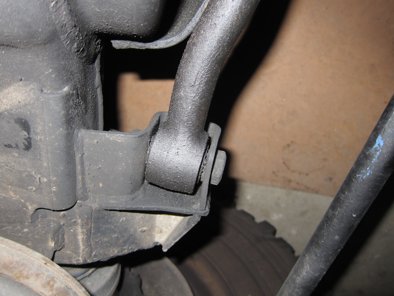

Sinon, juste pou info, voici le cas de mon Def (400 000 km approx), à toi de comparer sachant que je n'ai pas de problème de tenue de route. A+

effectivement cela semble normal
seulement je ne trouvais pas cela très mécanique
je vais juste changer le sillent bloc

Salutfauvelb a écrit : je vais juste changer le sillent bloc
Change les deux, et contrôle l'usure des vis et si les trous ne sont pas ovalisées côté pont.
Généralement le silentbloc côté boîtier de DA est complètement cuit par les fuites de dextron 2.
