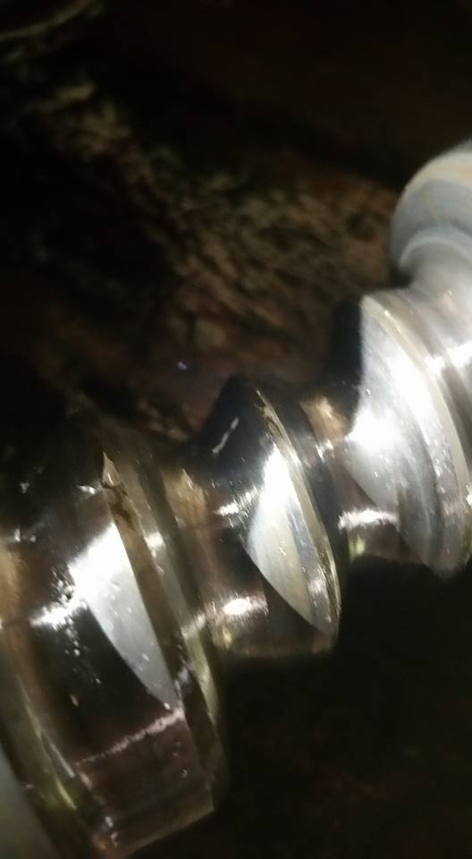

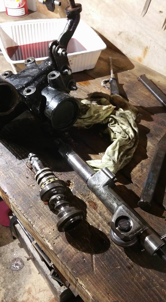

bonsoir , pour faire suite a mon soucis de boitier je l ai demonté et ouvert . le soucis vient certainement d un probleme de reglage mais lorsque j ai essayé de le rgler cela ne changer rien . soit l arbre est trop user et cela ne fonctionne pas soit il est tres sale et la crasse empeche de faire glisser l arbre correctement et rend alors tout reglage impossible .
cependant avant de commander un kit de joint tout neuf pour remontage propre j aurais voulu savoir si quelqu un d entre vous connais les tolerances d usure de l arbre et du galet guide ? merci d avance pour vos reponses
bonne soiree . flo 8)
ps quelques photos pour illustrer
