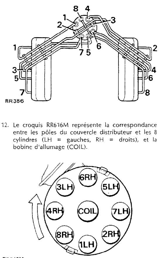

pour mémoire et pour le retrouver facilement, je me met ici un schéma d'allumage trouvé sur ce forum qui me servira quand je vais changer mes fils et ma tête d'allumeur.
