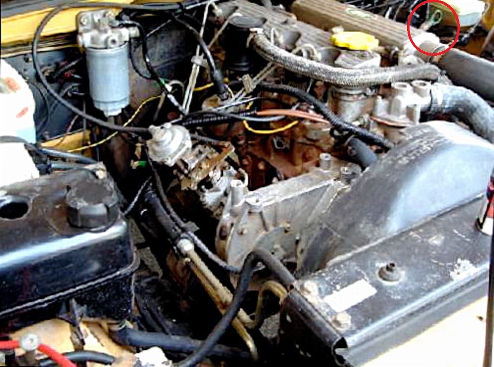

Sur mon 300 j'ai un collecteur de 200 donc oui côté culasse c'est plug & play, par contre la différence importante c'est que le turbo du 300 a sa sortie d'échappement vers l'avant (intégrée au collecteur) alors que le turbo du 200 sort par l'arrière.
Tu devras donc bricoler une descente d'échappement de 300 pour la raccorder à la ligne d'échappement du 200....en t'inspirant de celui là par exemple ici
Je pense aussi à la jauge d'huile de couleur verte sur le 200 qui sort en plein milieu (entre les branches du collecteur ?)
alors qu'elle est déviée vers l'avant sur le 300
