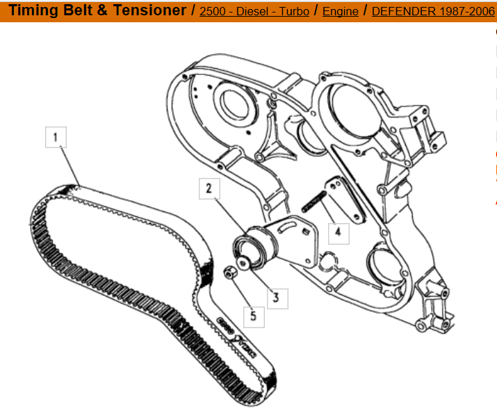

Quand tu dit les 2 galets et le joint spi de vilebrequin, moi land service me vend un kit oui il y a qu'un seul galet tendeur , la courroie et un joint de capot de courroie de distrib

oups pardon, oui, sur le TD il n'y a qu'un tendeur, pas de poulie fixe.

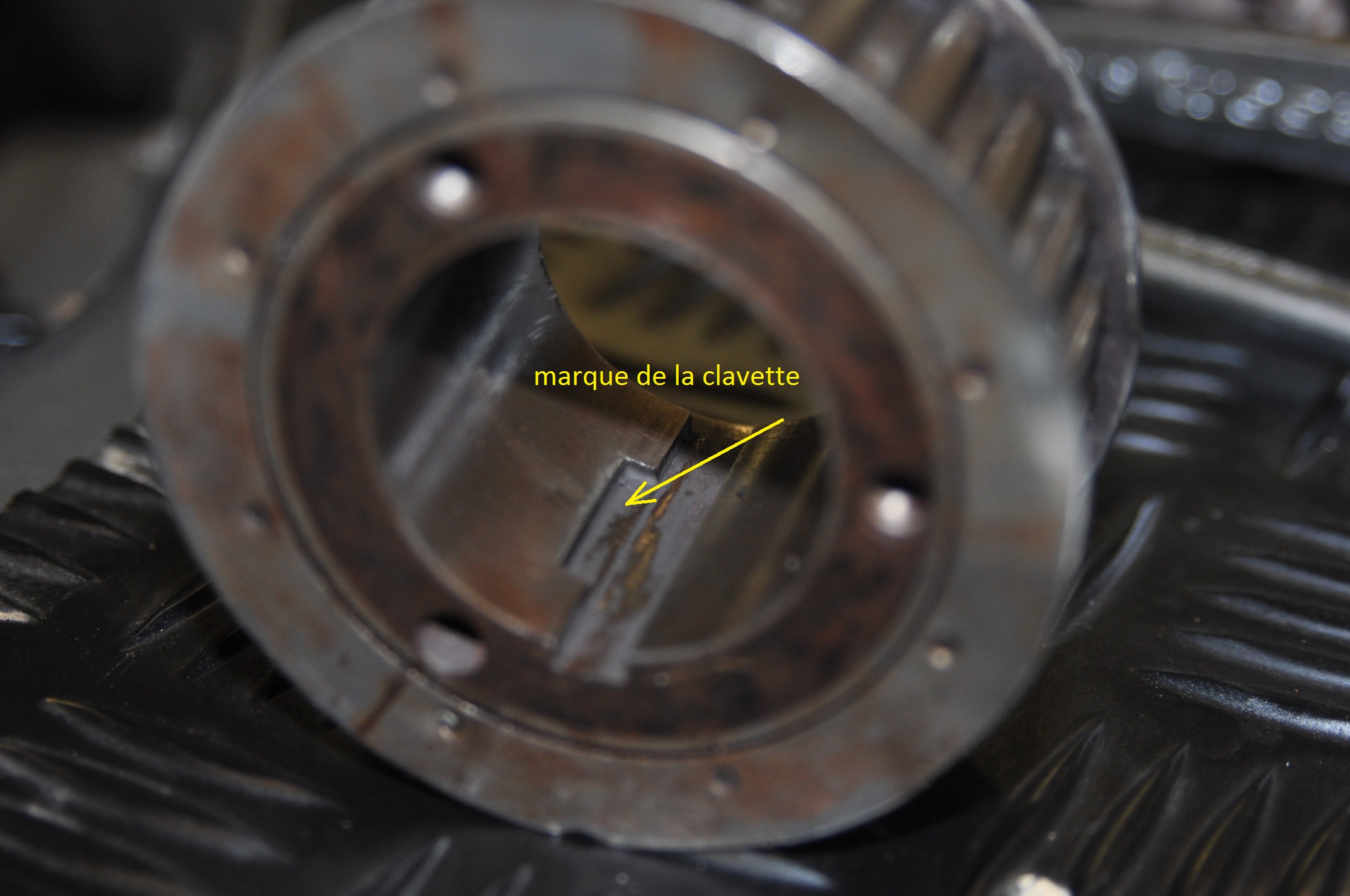

@pich

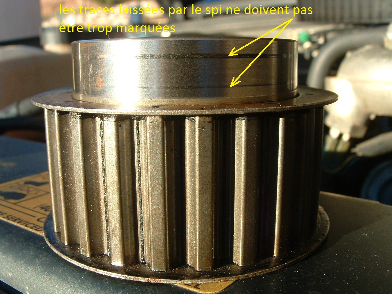

Pour le spi de vilo, regarde l'état de la portée sur ton pignon, si elle est trop marquée, il sera inutile de changer le spi sans changer le pignon, ça fuira toujours:
Et tant que tu y es à faire quelques vérifs, contrôle l'état des clavettes sur le vilo et s'il n'y a pas de marque dans la cannelure du pignon ce qui crée un jeu néfaste ainsi qu'un léger décalage de la distri

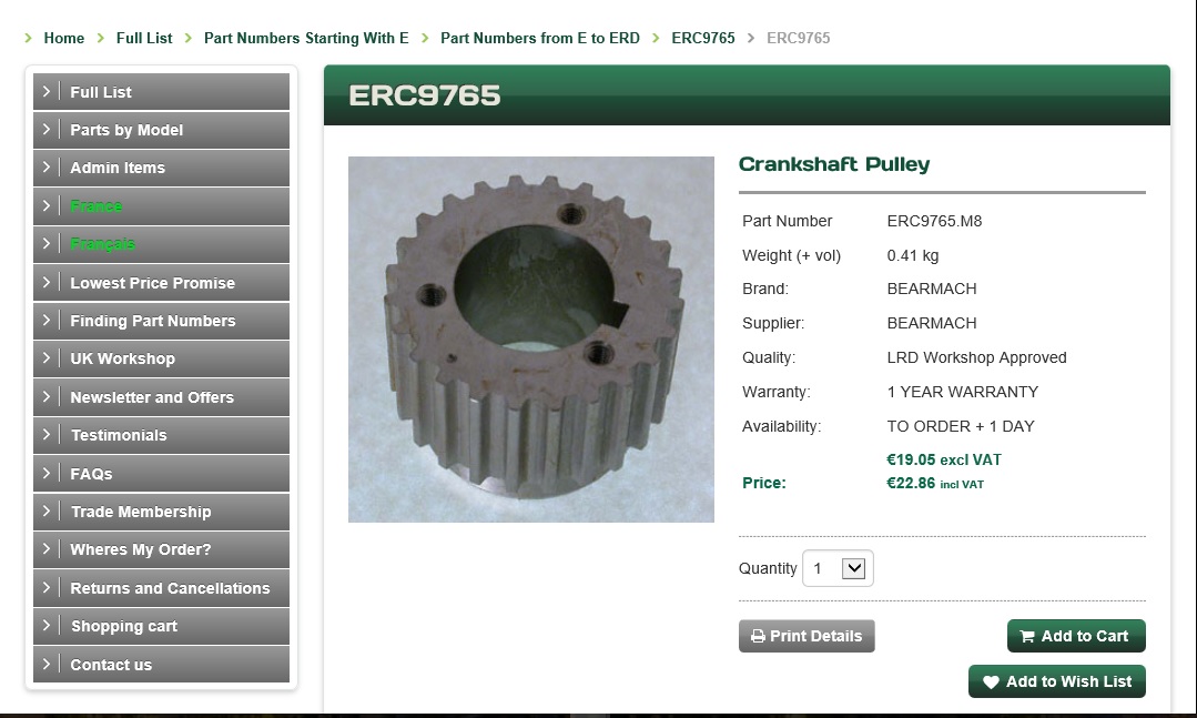

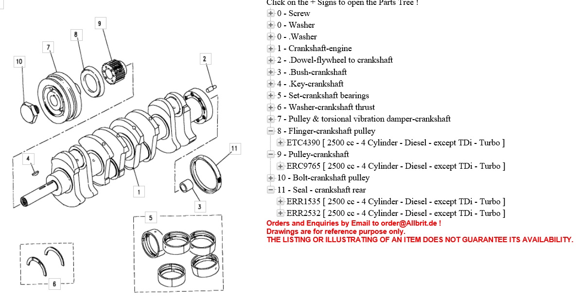

Pour le pignon, il s'appel comment pour le commander tant que j'y suis, et tu peu me dire si cela est la mémé piéces ou se trouve la clavette?
Re: courroie de distribution def 2,5 TD
pich a écrit :Pour le pignon, il s'appel comment pour le commander
ERC9765

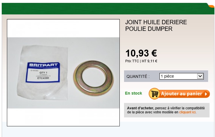

t'as aussi le déflecteur ETC4390

merci nanard pour les renseignements,
concernant le pignon , il faut changer aussi la clavette ou les clavettes?
et aussi est ce que cela est facile a changé?

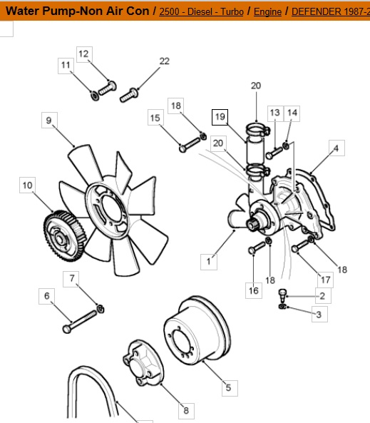

et autres question,
ou ce trouve la pompe a eau?
il faut démonter la pompe a eau pour démonter la courroie de distrib?

personnes pour me répondre?
pich a écrit :ou ce trouve la pompe a eau?

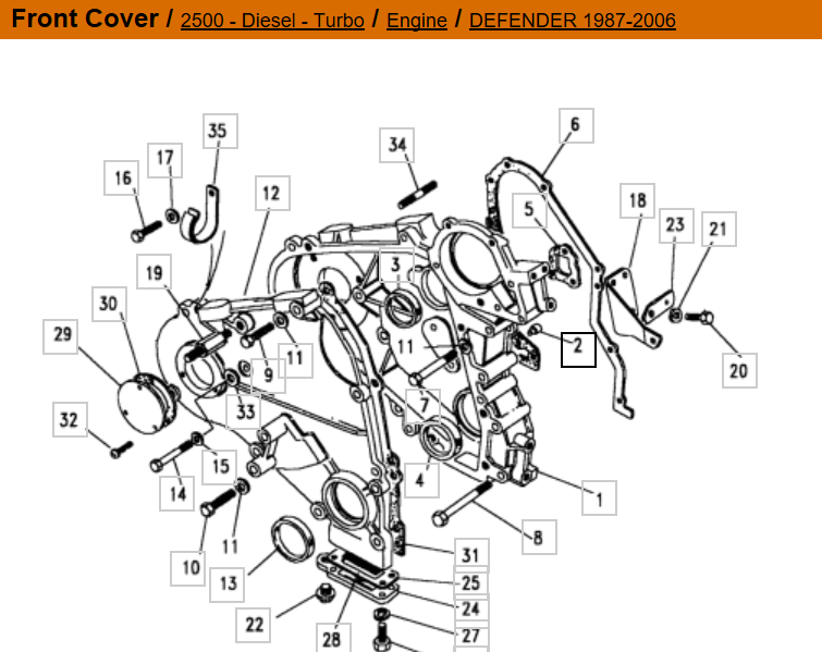

la pompe à eau se trouve dans une partie du carter avant comprenant aussi la distribution. Les compartiments sont séparés dans un même carter.
pich a écrit :il faut démonter la pompe a eau pour démonter la courroie de distrib?
Il n'est pas nécessaire de déposer le carter de distribution vu que la pompe à eau est indépendante. Le corps de pompe ferme son propre emplacement.
La courroie de distribution n'entraine pas non plus la pompe à eau....
ici la pompe à eau (modèle sans clim, la poulie est déportée)

Bonsoir nanard,
merci pour tous ces renseignements cela m' ai bien utile.
Donc en changent la courroie de distribution je n'ai pas de joint de pompe a eau à changer?
merci encore
pich a écrit :Bonsoir nanard,
merci encore
non A+
nomansland
Messages : 1745
Localisation : sud 77
merci encore
non A+
Bin si !! pour déposer le carter de distrib on doit déposer la pompe a eau ; donc vaut mieux prévoir un joint neuf !!
zut alors :mrgreen: et qu'est ce qui coince avec la pompe à eau ?
nomansland
Messages : 1745
nanard833 a écrit :zut alors :mrgreen: et qu'est ce qui coince avec la pompe à eau ?
Elle est placée devant le carter de distrib !
ok je pensai que les vis du carter de distri étaient accessibles sans déposer la pompe et qu'ensuite on pouvait glisser le carter de côté derrière la tubulure c'est ballot ce montage :|
