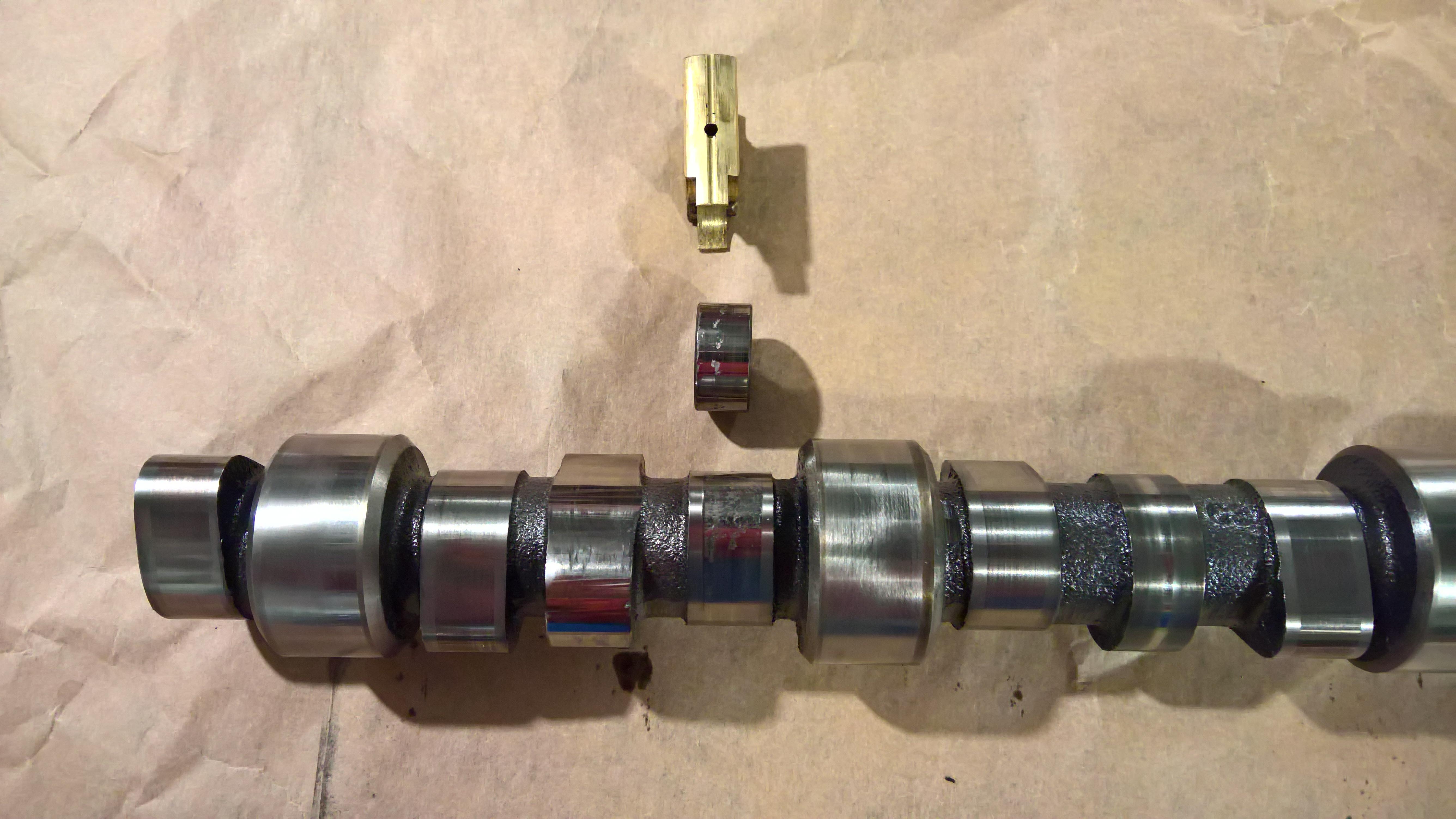

Comme tu dis : Bou :D !
Les arbres à cames sont en fonte trempée et, quand ils bougent, ce ne sont pas eux qui bougent en premier ; un état d'usure de ce type a généralement toujours la même cause : un lubrifiant de m... une mécanique menée à la cravache et mal entretenue. Les trois vont de pair, généralement et malheureusement... :sm4:
Tu veux faire quoi et à quel rythme?

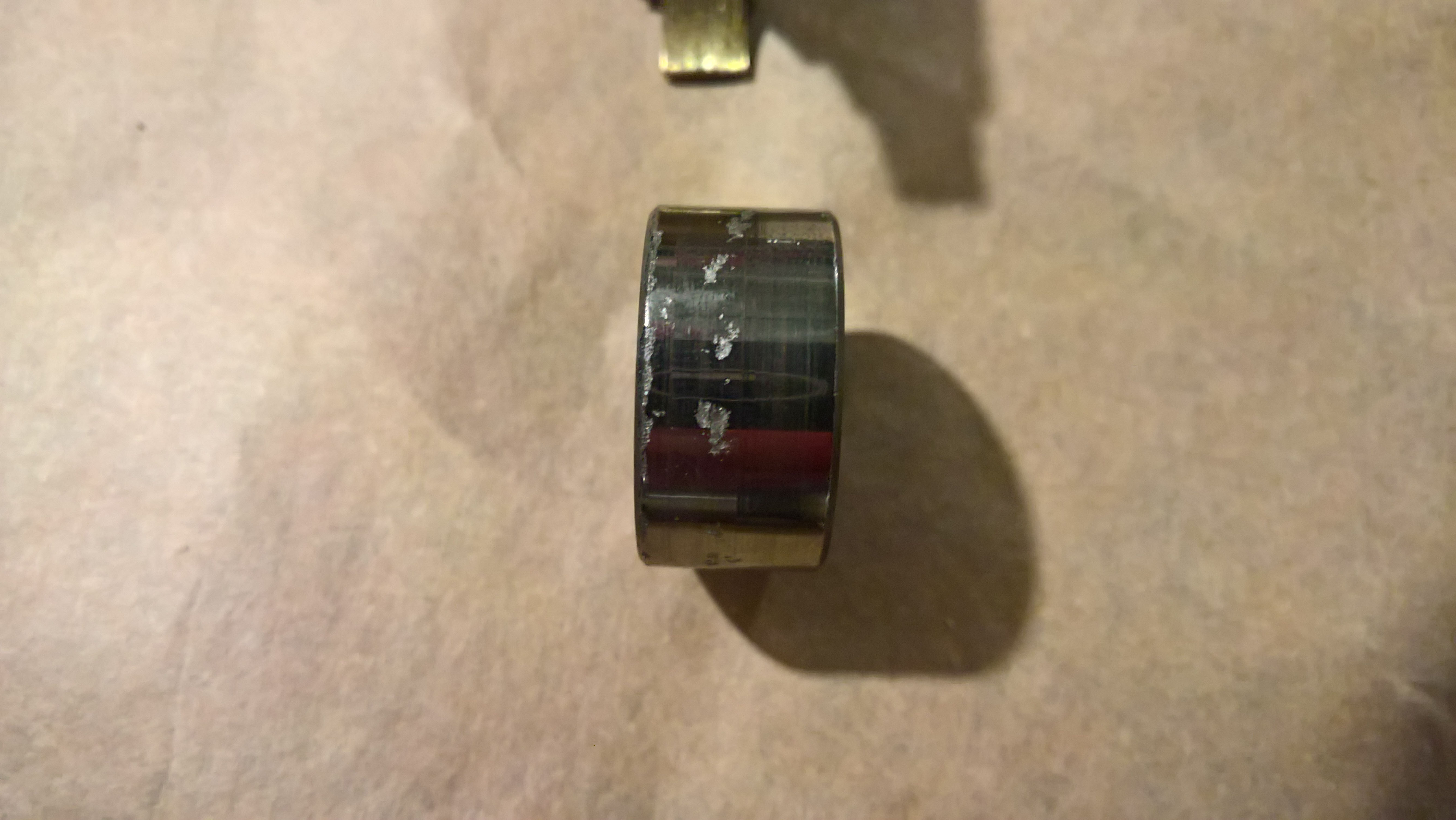

Re: Remise en état d'un bloc 300 Tdi
On peut voir un beau copeau sur la came de droite ainsi que d'autres comme laminés/arrachés sur le galet :sm3:

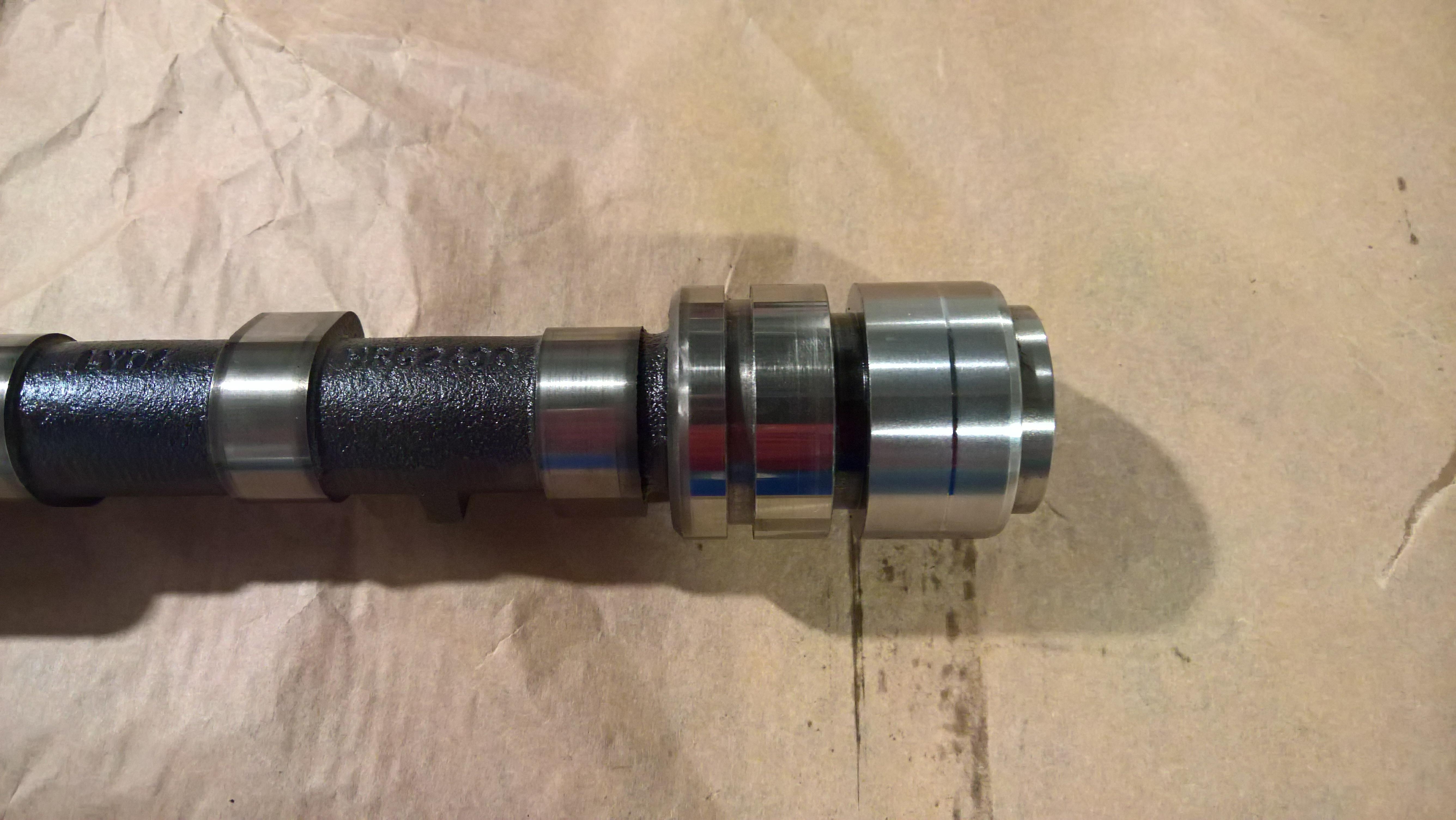

- Tout d'abord l’arbre à cames
Ce qui m’intrigue c’est qu’une seule came est abimée ! :?:
Je me demande bien pourquoi ?
Est-ce toujours comme cela que ça ‘lâche’, une qui se dégrade rapidement avant les autres ?
Une faiblesse de fabrication ?
Une des pastilles de queue soupape perdue qui serait venu se ‘coincer’ la ?
Une soupape ‘force’ plus que les autres ?

Stéphane a écrit : Ce qui m’intrigue c’est qu’une seule came est abimée ! :?:
Je ne sais pas pourquoi, mais AMHA tu as eu une usure abrasive avant l'écaillage.

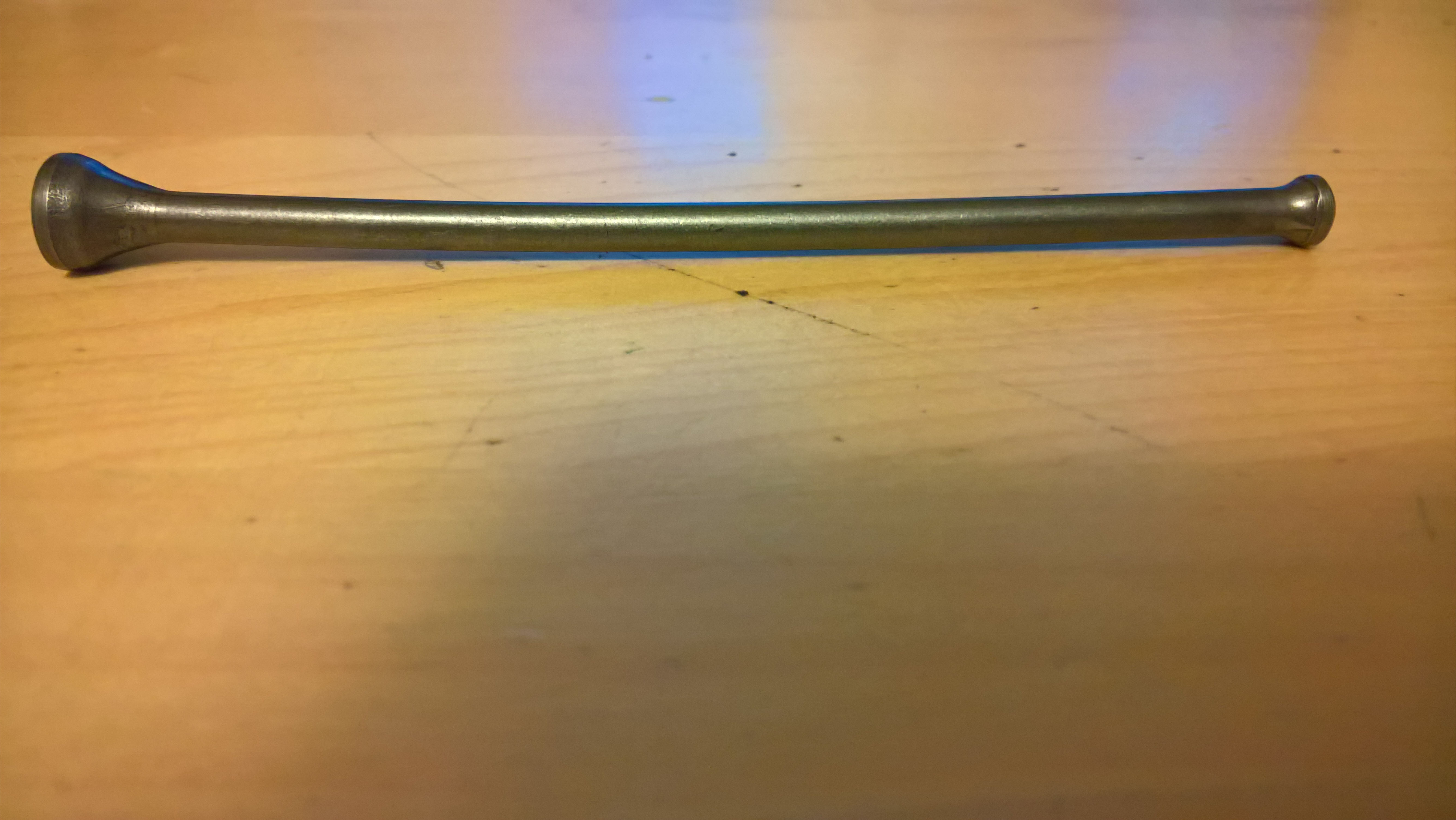

la tige de culbu elle est pas tordue ?
Stéphane
Messages : 18
Enregistré le : 10/11/2016 19:26
Localisation : 78320
Message non lu par Stéphane »
nanard833 a écrit :la tige de culbu elle est pas tordue ?
Mille merci :D
Je viens de vérifier elle est flambée !
Je n'avais pas vu en démontant et je serais très probablement passé à coté au remontage !
J’ai eu le véhicule a 280 000 km. J’ai changé la courroie de distribution tout de suite; elle était bien rongée (2 ou 3 mm sur la largeur).
Là 20 000 km plus tard ce sont 5 mm qui ont disparus.
Le véhicule n'a pas été modifié avec le kit STC4095L !
Il y a dû, par le passé, y avoir une casse courroie avec flambage de la tige de culbuteur.
Tige qui visiblement n’a pas été remplacée.
Encore bravo et merci pour ce diagnostic.
Donc, si je comprends bien, lors de la casse distribution l’effort anormal a ‘abimé’ la surface de la came qui s'est ensuite dégradée petit à petit.

l'usure des rouleaux sur les cames est un problème de qualité de fourniture bien connu
J'ai eu le même et Land Rover n'a été capable que de m'en fournir 4 !
Messages : 1998
Ok pour la qualité l'huile, mais tu n'as ce 4x4 que depuis peu, finalement...
Je n'ai pas (encore :mrgreen: ) été confronté à ce problème d'endommagement des cames, donc je n'ai pas de point de vue particulier sur la qualité des aciers et/ou l'incidence d'une rupture de la courroie sur leur dégradation. :wink:
Néanmoins, vu la résistance traditionnelle d'un arbre à cames (idem pour les rouleaux), j'ai quelques doutes : l'effort provoquant le flambement des tiges de culbuteurs ne me semble pas suffisant, et de très loin, pour dégrader à ce point et en aussi peu de temps (300 000 km, c'est peu) une portée de came. Ce serait un arbre à cames en têtes, je ne dis pas (encore que les paliers de l'arbre à cames auraient été purement et simplement arrachés) mais avec une distribution culbutée, donc très déformable, bof, bof...

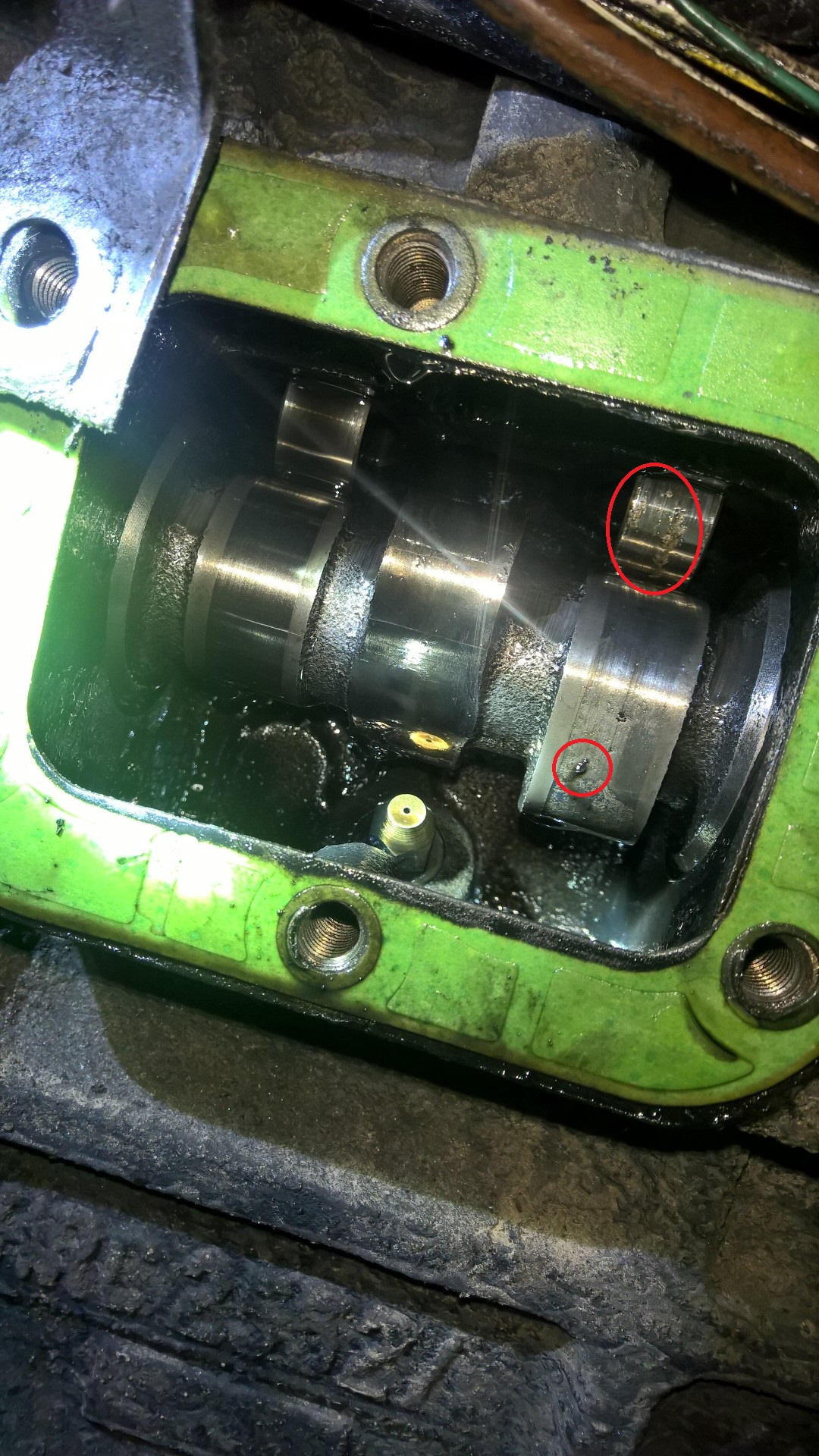

Question que je ne poserais pas si j'avais la doc sous la main, mais... Comment s'effectue la lubrification dans ce secteur? Avec le brouillard d'huile du palier central sous pression et le gicleur (cf. ta première photo) je suppose?
Rien ne perturbe la propagation du brouillard et du jet d'huile du côté incriminé?
Le circuit d'alimentation du gicleur n'est pas bouché (si l'huile a sédimenté dans la canalisation, c'est gagné)?
Je trouve que la came située à gauche de la came HS a une drôle de tronche aussi, même si ce que l'on voit n'est pas la partie active. Tu peux faire d'autres photos?

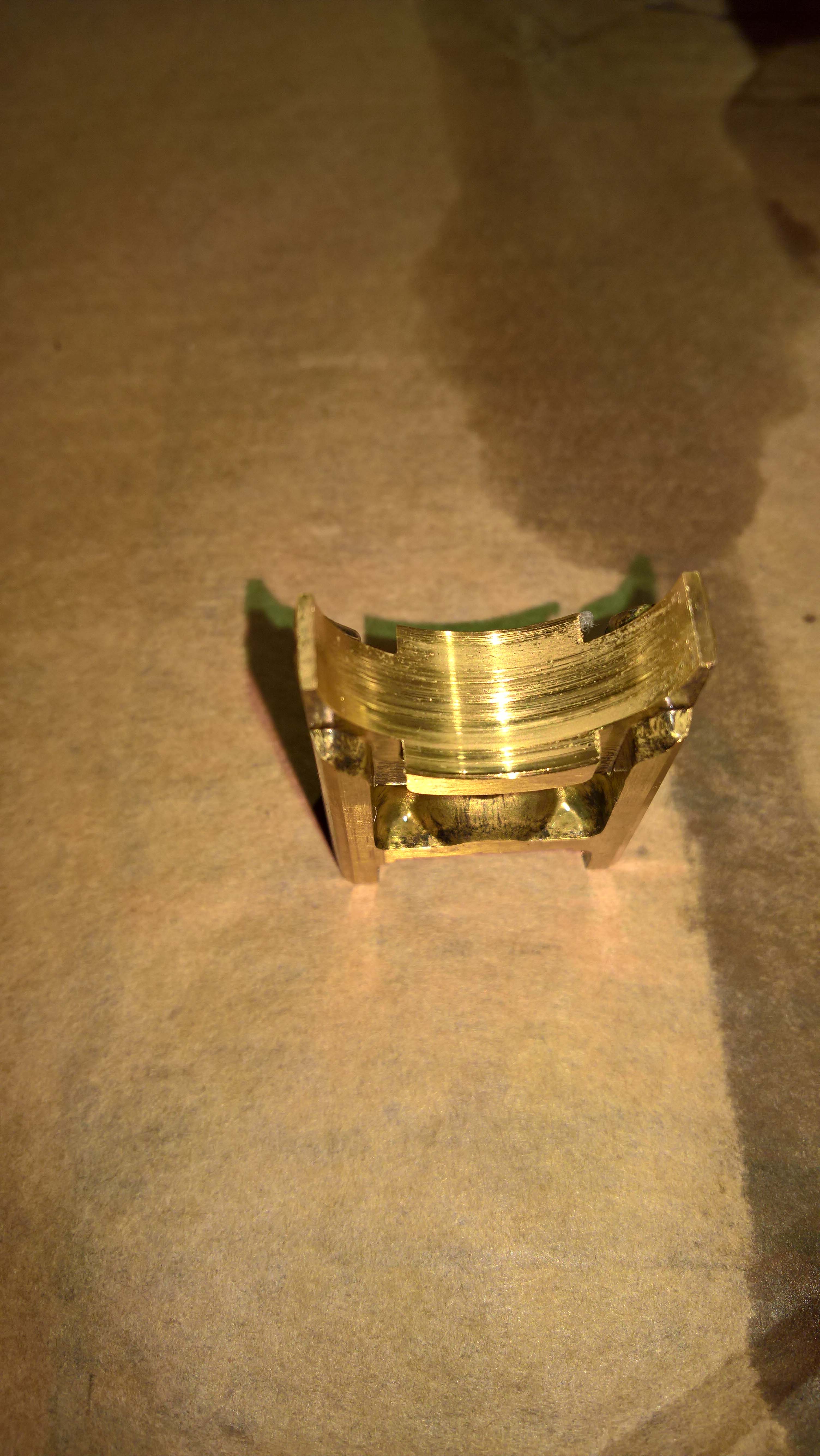

Le guide en bronze a l'air bizarre lui aussi (rayures?). Si tu peux le photographier un peu plus...
Enfin, as-tu les moyens de vérifier la conicité du palier central? Je pose cette question pour être certain que l'huile lubrifiant le palier central ne s'évacue pas préférentiellement d'un seul côté, ce qui mettrait l'autre au régime sec, accélérant la détérioration des surfaces...

Non le gicleur n'avait pas l'air bouché et je ne vois rien qui puisse contrarier le passage de l'huile.
La came de pompe à vide face au gicleur n'est pas abimé.
Pour la lubrification il y a surement de l'huile qui redescend également par le puits de passage de la tige de culbuteur.
J'ai fait une photo en situation mais le gicleur n'est pas remonté.
Le laiton est rayé cela correspond à la surface abimée du galet.
Ce n'est pas facile pour les photographies il y a trop de reflet.
J'ai bien vérifié aucune autre came n'est écaillées.

Dans ces conditions, nouvelle question, qui renvoie aux pastilles manquantes : l'une d'entre elle — ou les débris de l'une d'entre elle — ont-ils pu passer entre la came et le poussoir?
En d'autres termes, le corps étranger repéré par Nanard au début de l'inter a probablement un rapport avec la dégradation de la came (c'en serait plutôt la cause que l'effet, d'ailleurs).
Messages : 13953
AMHA, le problème sur l'arbre à came vient très probablement du fait que la tige soit tordue et donc appuis avec un léger travers sur les pièces en contact avec l'arbre à came.
En effet, l'usure abrasive et l'écaillage sont plus prononcés sur un coté de la came.
Messages : 1998
The Pater a écrit :AMHA, le problème sur l'arbre à came vient très probablement du fait que la tige soit tordue et donc appuis avec un léger travers sur les pièces en contact avec l'arbre à came.
Ce serait le cas si la tige de culbuteur était encastrée sur le poussoir. Mais la tige comportant une rotule à chaque extrémité (on retrouve le cas classique de la colonne modèle non encastrée qu'on utilise dans les calculs au flambement des pièces élancées) le point d'application de l'effort aux appuis ne change pas, quelle que soit la déformation de la tige...
Ton idée en appelle une autre : est-on sûr que les pastilles et les rotules soient restées en bon état? Si certaines ont été écrasées, déformées et non remplacées, cela peut avoir introduit une certaine excentricité dans les efforts susceptible de casser ponctuellement le film d'huile.
Mais de là à causer de tels dégats...
Tout cela me rend perplexe. :roll:
tinkerland a écrit :l'usure des rouleaux sur les cames est un problème de qualité de fourniture bien connu
Peux-tu développer, photos à l'appui? Tu incrimines donc le traitement thermique de ces pièces?

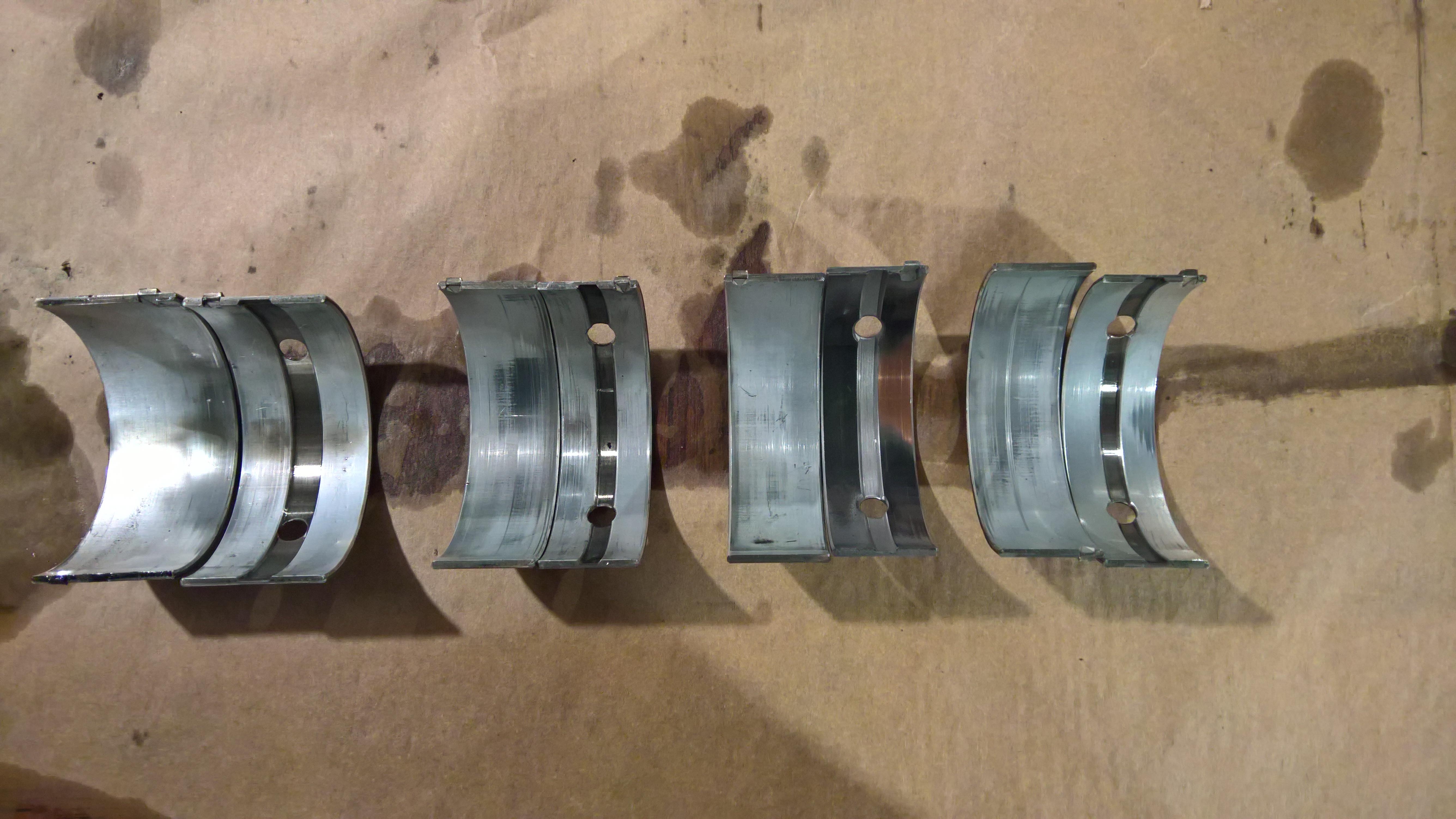

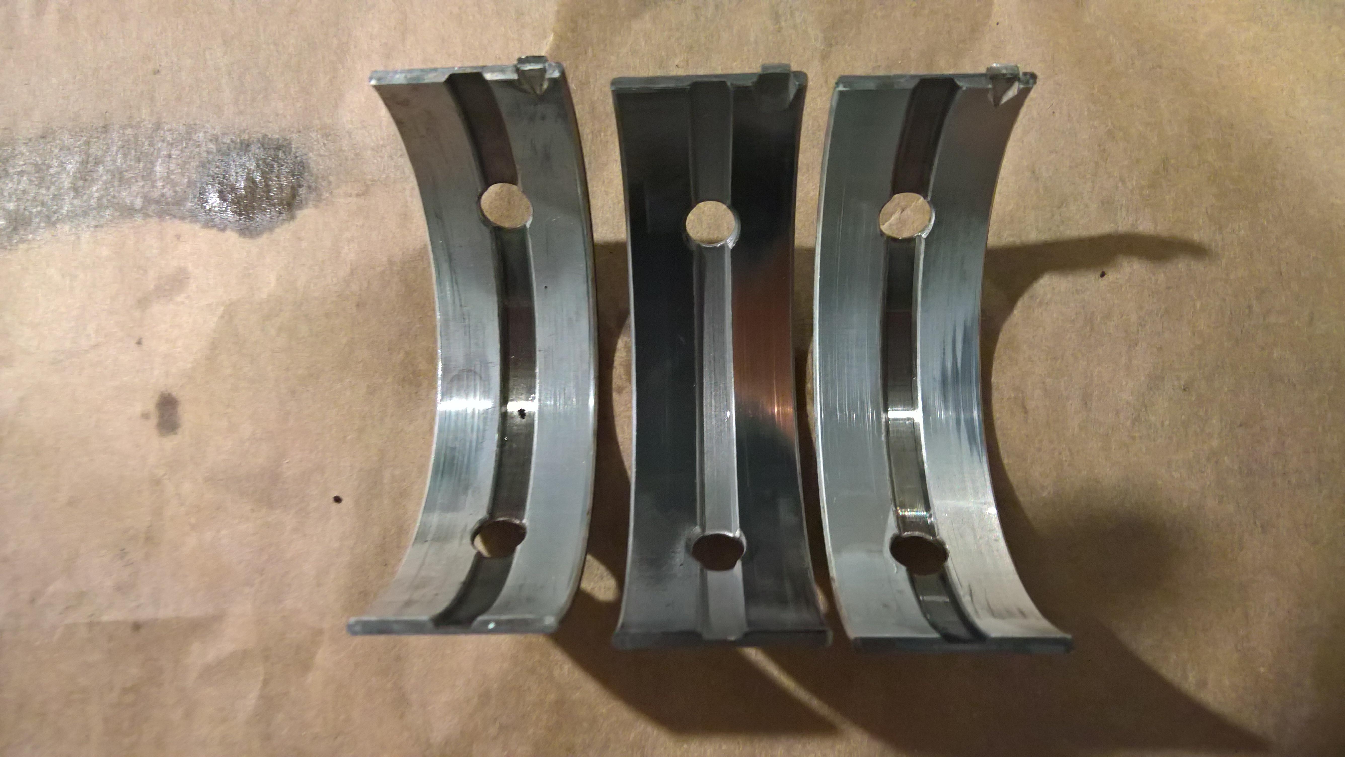

Ensuite, les photos des coussinets de vilebrequin :
Regardez-moi ces coussinets ! :shock: :? :shock:
J’en reste sans voix !

Messages : 6205
Ben :? qu'est ce que tu leur reproches a tes paliers ? Ils sont raid de neufs, le régule n'est même pas parti.
Tiens a titre de comparaison:
Ou bien ceux où la commençait même un arrachement
Stéphane
Messages : 18
Je reproche qu’ils sont tous neufs sauf un demi, celui qui est au milieu des deux autres est usé.
Et ce n'est pas le même modèle.
Je soupçonne le précédent mécano de s'être mélangé et d'avoir remis un demi vieux coussinet parmi les neufs.
Modifié en dernier par Stéphane le 24/11/2016 7:08, modifié 3 fois.

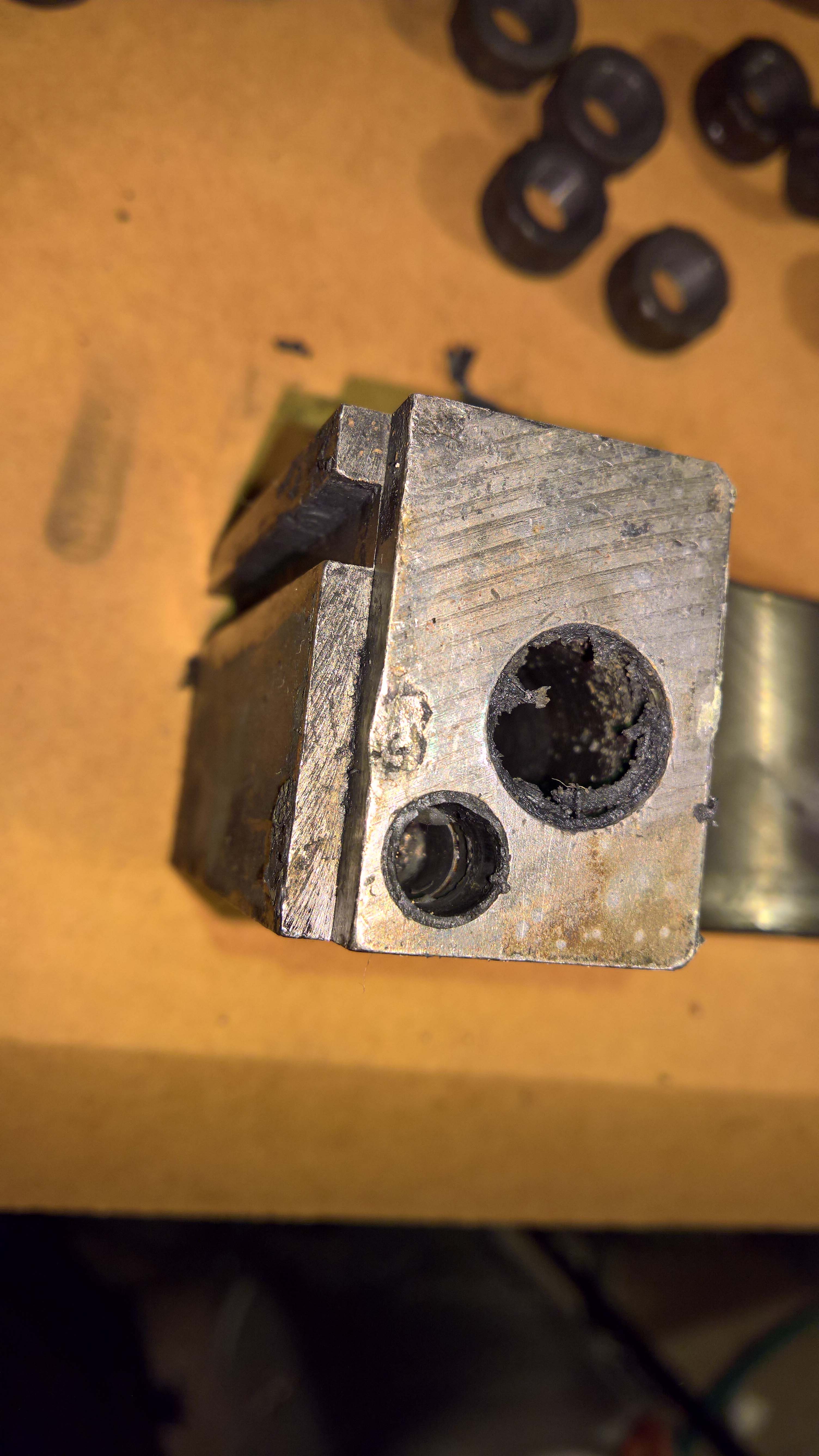

Ensuite chapeau du palier arrière de vilebrequin
Il a pris à drôle de coup! (Pas par moi)
Le coup à ‘repousser’ le métal.
Je pourrais peut-être essayer de le refrapper sur le côté pour redresser puis terminer à la lime mais j’hésite.
J'ai cherché la référence pour voir le prix (Peut-être cela vaut-il la peine d'en acheter un neuf)
Hélas je ne l'ai pas trouvée.
C'est curieux parce que dans le guide technique : teste de la déformation en serrant un coté du palier puis mesure du jeu de l'autre avec une calle et changement en cas de déformation alors il devrait se détailler.
Si non peut être devrais-je le remonter tel quel ?
