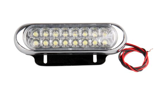

Modèle choisi : 16 leds ; je n'en connais pas la consommation ; un relais est-il nécessaire ?
