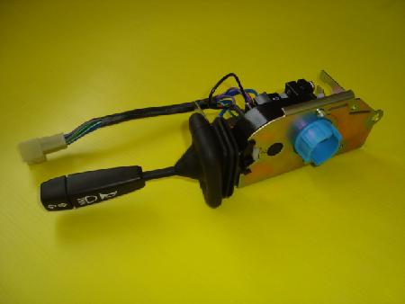

Quelle est la fonction de ces objets ?
Indice : c'est pour une fonction d'assistance à des fainéants, mais qui énerve franchement certains.

Porte comodo sur colonne de direction ?

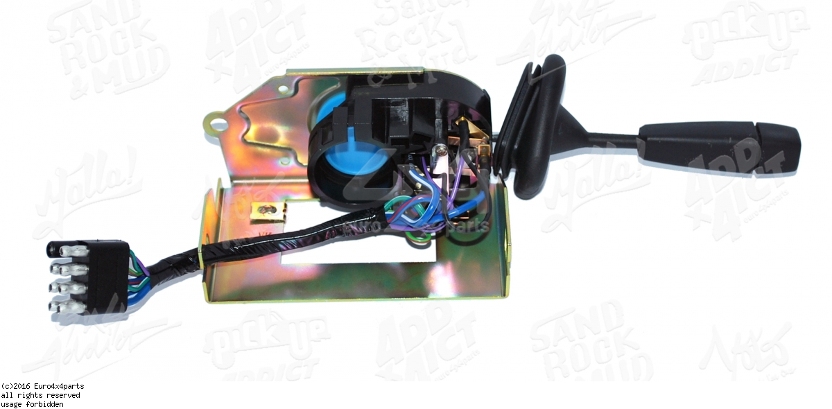

Effectivement, ça ressemble fortement à la pièce en plastique placée sur la colonne de direction et qui permet l'arrêt des clignotants lors du retour en ligne droite.
Si je me rappelle bien, un "ergot" du comodo de clignotant s'y enclenche lors du braquage du volant, et il ramène au neutre la commande lors du retour du-dit volant.
Mais c'est peut-être pas ça...

La pièce à laquelle je pense en situation.
Vue de derrière
Vue de derrière

Changé semaine dernière sur mon TD5 de 1999 et encore fumant sur mon bureau
Il s'agit bien du système qui permet le rappel de cligno

C'est bien la bague, intégrée au porte commodo, entrainée par le volant et qui arrête le fonctionnement des clignotants.
La bague couleur bleu/vert sur la première photo est celle d'origine de mon Def. Aucun problème de clignotants, juste que le commodo (clignotant/plein phares/appel de phares) était devenu mou entre pleins phares et codes. Il suffisait d'une bosse pour que le commodo revienne et position centrale. C'est sûr l'ancien ensemble que j'ai testé le démontage de la bague.
La bague bleue sur la première photo est la bague démontée de mon véhicule. Je n'ai plus la fonction rappel des clignotant.

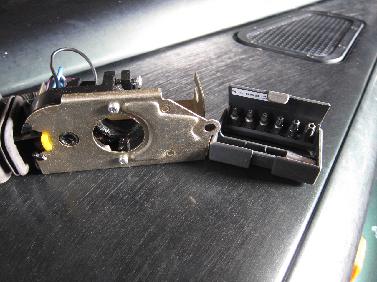

Pour virer la bague c'est simple, mais il faut des empreintes Torx avec un trou au centre voir photo:
Il faut enlever le commodo des essuie glaces et l’interrupteur des phares/veilleuses. pas besoin d'enlever le porte commodo de la colonne de direction.
Enlever délicatement la platine métallique, car il y a deux ressorts et deux petits embouts ne demandant qu'à tomber si on est un peu brute.
la bague vient ensuite toute seule.

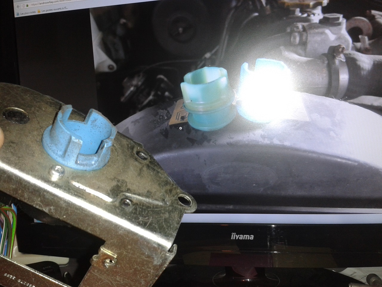

Bonjour The Pater,
En démontant la bague bleue, j'ai une petite pièce métallique (petit Cylindre de 8mm de long) qui est tombé. Je ne sais pas où le re-positionner... Sans cette petite pièce, mes clignotants ne fonctionnent plus. Ca fait désordre... Merci de ton aide

J'ai dû démonter une pièce que j'avais en rab pour comprendre
Je suppose que c'est le petit cylindre en cuivre en haut de la photo :
Il est poussé par un ressort sur les trois contact que tu vois en bas de la photo :
Si tu n'as pas essayé de déssassembler la partie tournante :
Tiens bien cette partie plaquée en place, enlève le ressort qui est juste au-dessus de mon doigt sur photo suivante.
Mets ton cylindre en cuivre en horizontal. S'il ne se met pas, aide toi avec une aiguille, puis mets le ressort par dessus.
Rassemble le tout sur le support métallique en faisant attention que la pièce en mouvement soit toujours bien plaquée contre son support en plastique, sinon ton cylindre va se barrer encore une fois.

Merci beaucoup pour ton aide!
J'ai pu repositionner toutes les pièces et ça fonctionne impec. La prochaine fois, je serai plus fin pour éviter que tout s'éparpille!
