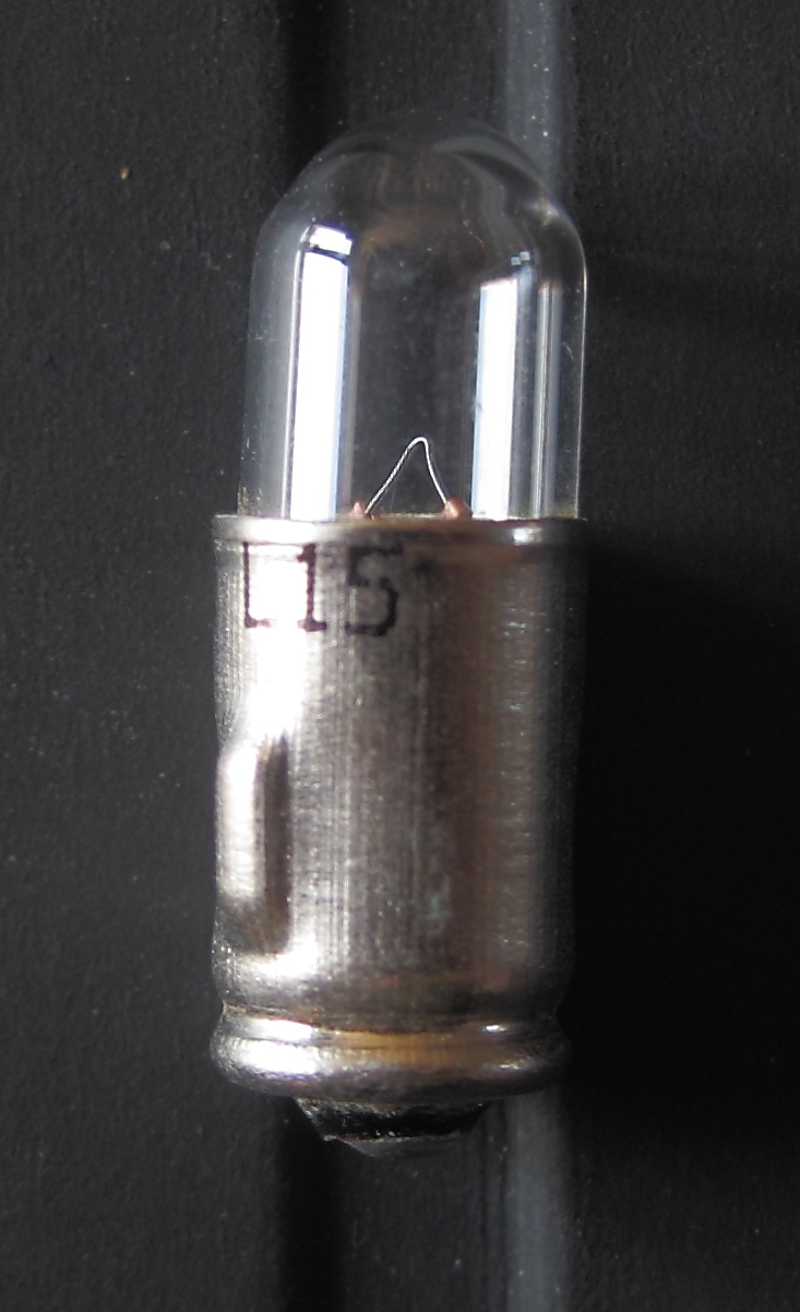

Sur mon Def 300 Tdi, mais il n'y a pas que ce véhicule, une des ampoules du tableau de bord est une ampoule BA7s (en photo ci-dessous). C'est celle de l'horloge.
La référence LR est : 503352
Une petite ampoule comme cela vaut bien plus de 10 € chez LR.
Ce genre d'ampoule est introuvable en centre auto car cela fait longtemps qu'elle n'équipe plus de véhicule "moderne". Ne perdez pas votre temps à chercher, achetez directement par internet.
C'est moins d'un euro par ampoule.
Certains sites vous obligent à en acheter au minimum 10, d'autre la détaille à l'unité.
Note :
Cette ampoule a équipé pas mal de moto et de voitures anciennes, mais en 6V. Vérifiez bien le voltage lors de la commande. Celle qui convient est la 12V - 2W.
J'en ai commandé 10 en 2W et 10 en 1.2 W sur ce site : http://www.autoelectricsupplies.co.uk/home
J'en ai pris en 1.2 w car je voulais réduire l'intensité lumineuse de l'horloge.
Les ampoules duraient entre 4 et 8 heures, avec une belle intensité lumineuse...... à la troisième ampoule 1.2 W grillée...je me suis rendu compte que c'étaient des 6 V. :oops:
