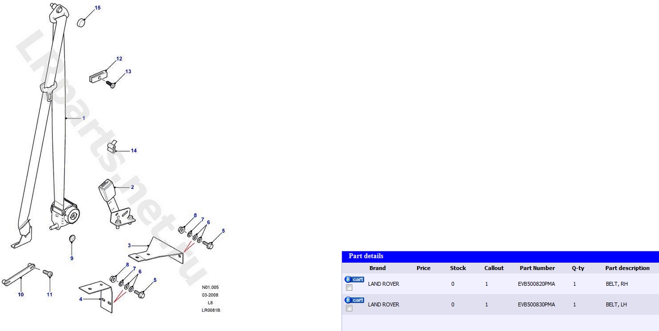

bonjour je voudrais changer les ceintures avant de mon
Def 110 SW td5 Mk4 de 2006, VIN 724542
Qui peut m'aider à trouver la bonne référence ? il y en a plusieurs....
Paddock n'en vend pas ; LRDirect ne me répond pas ; d'autres ne ressemblent pas à celle que j'ai : 2boulons verticaux dans le plancher et 1 horizontal dans le montant.
- Messages : 6211
Re: ceinture de sécurité
Elles ressemblent comme deux gouttes d'eau à celles du TD4: Vois sur ce site marchant prit au hasard, en ayant tapé la référence sur google : SEAT BELT ASSY UN3268, attention, il y a un coté gauche LH et un coté droit RH.
oui et mon TD5 est sorti en 10/2006, juste avant les 1ers TD4 ; que les ceintures soient identiques n'est pas étonnant.
Merci, Lolo.
Merci, Lolo.

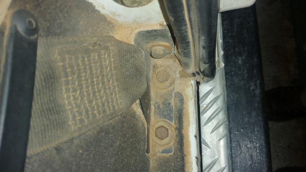

Une autre question avant d'engager une dépense de ce montant : l'enrouleur fonctionnant mal, la ceinture se coince dans la gâche de la portière et s'abîme ; peut-être qu'en le nettoyant, ça irait mieux ;
peut-on démonter et graisser un enrouleur de ceinture ?

Salut ; oui ça peut se démonter ! mais si tu as déjà démonté un vieux reveil a ressorts (comme on en fabriquait au siècle dernier) ! Tu as beau prendre toutes les précautions , il se peut qu'un ressort te pète a la tronche !!colombin a écrit :Une autre question avant d'engager une dépense de ce montant : l'enrouleur fonctionnant mal, la ceinture se coince dans la gâche de la portière et s'abîme ; peut-être qu'en le nettoyant, ça irait mieux ;
Fais nous une vidéo qu'on se marre !!

des réveils, du siècle dernier et même avant-dernier, j'en ai déjà démonté ; et, aussi, des montres de gousset.
Dis-moi plutôt dans quoi est vissé le boulon qui tient l'enrouleur dans le montant : qu'y a-t-il derrière ? un écrou prisonnier ? une plaque ? Merci.

colombin a écrit :des réveils, du siècle dernier et même avant-dernier, j'en ai déjà démonté ; et, aussi, des montres de gousset.
Ce doit etre un écrou prisonnier !
