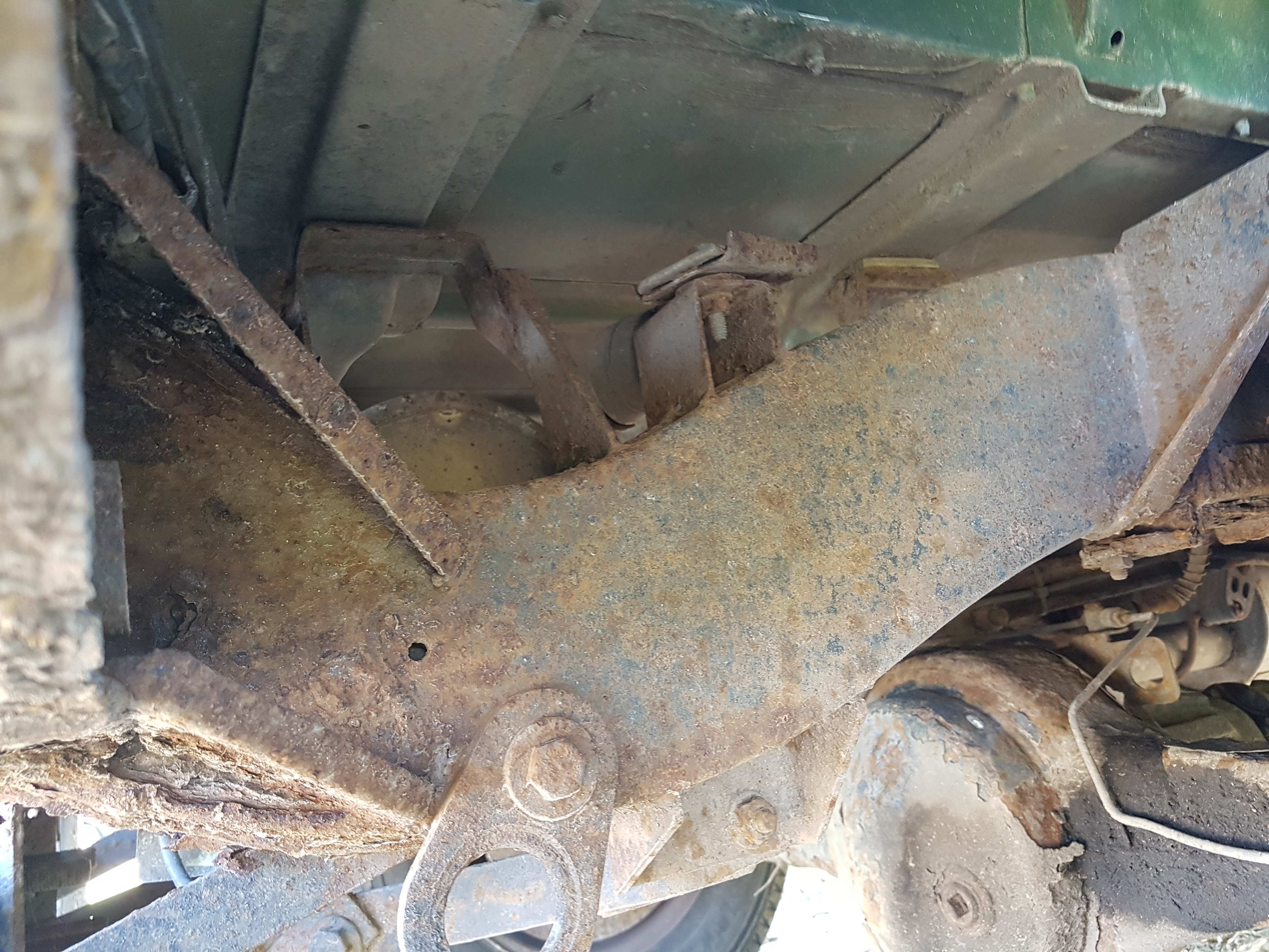

J'ai un Land 90D de 1985, la poutre est bien entamée notamment sur les cotés des longerons, j'ai l’opportunité d'acheter à bon prix une traverse de 110 découpée sur le chassis,
le montage est il possible sur mon Land si oui comment procéder pour un alignement bord à bord parfait?
Je met une photo de la nouvelle poutre.

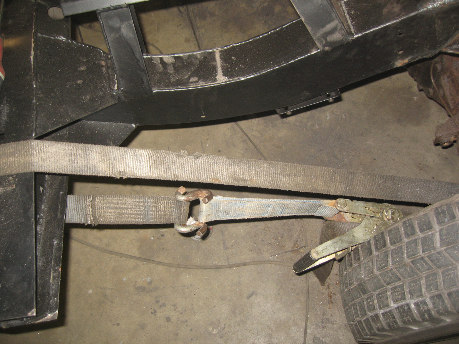

Déjà tu n'as pas le problème du réservoir, en 85 il était sous le siège passager, le plus simple, c'est de le fixer a la caisse avec les 5 petites pattes en montant les vis de treize.

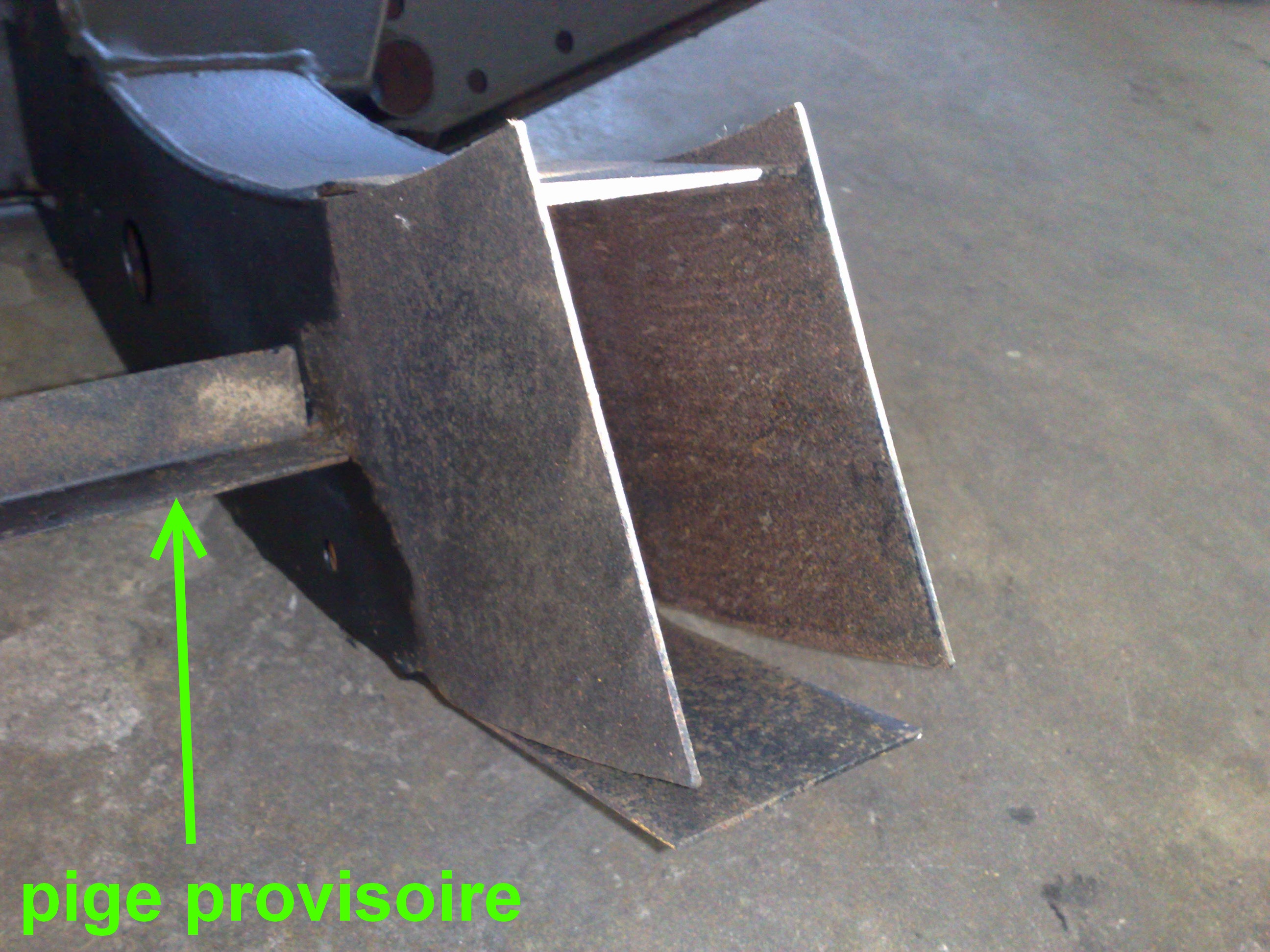

Tu découpes la traverse a monter comme sur la photo, et tu plaques les cotés coupés avec des serres joint. Il m'est arrivé de forcer l'emboitement avec des sangles à cliquet pour obtenir l'alignement, mais de toute façon, il y a toujours un recouvrement, et pas un bord à bord. Vois cette inter https://www.landroverfaq.com/viewtopic. ... 622#p71622 ou celle là defender 90 démontage plancher de la benne.

Merci LØLØ, j'avais vu qu'il existait des poutres avec les découpes mais je pensais pas qu'on pouvait le faire sur une poutre d'origine.
Sinon les grandes pattes de repos de la caisse du 110 ne vont elle pas gêner ou faut il les découper?
Sinon, j'ai bien compris le principe et ça me semble moins fastidieux que le bord à bord.

Effectivement, les supports de caisse du 90 n'ont rien a voir avec ceux du 110, il faut les récupérer. Mais aussi au vue des photos, j'ai un doute sur le galbe du col de cygne entre le 90 et le 110. A+patmoc a écrit : Sinon les grandes pattes de repos de la caisse du 110 ne vont elle pas gêner ou faut il les découper?
Re: Changement poutre 90 par 110?
Ah, mince, je n'ai pas de 110 sous la main pour contrôler et la poutre est à plus d'une heure de chez moi.
Si quelqu'un peut me renseigner. Sinon j'irais faire un tour d'ici quelques temps en espérant qu'elle ne soit pas vendue.
