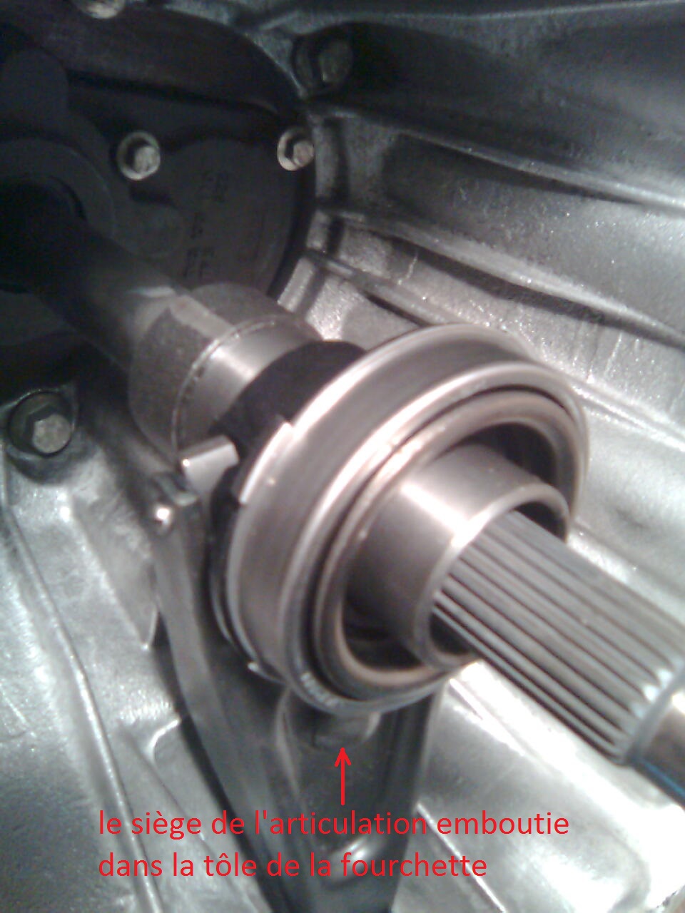

Un arc-boutement de la butée sur son guide: possible car:
-le guide n'a pas été changé lors du remplacement de l'embrayage (concession LR ?).
-le double débrayage propre à ta conduite légendaire :mrgreen: augmente la fréquence d'utilisation => usure plus importante au détriment du guide en acier car la surface interne de la butée est en plastique =>un jeu trop important pourrait reproduire les conditions de fonctionnement du "serre joint de maçon" :o
et c'est pas LØLØ qui dira le contraire :mrgreen:
LØLØ a écrit :J'ai eu le cas sur un disco 300 d'un pote ou tout avait été changé, sauf le guide pour les mêmes causes ( pédale coincée) de départ. Et bien cela c'est reproduit, alors que tout était neuf la butée arrivait à se coincer quand même. Finalement, on changé le guide qui paraissait bon, un peu usé certes, peut-être légèrement faussé, mais toujours est-il que cela a résolu ce problème.
3)
Un des 2 axes de patins s'est désolidarisé de la fourchette: quasi impossible vu le faible kilométrage de l'embrayage à moins d'un défaut de fabrication....
Un patin s'est barré faisant fonctionner le mécanisme de travers: quasi impossible vu le faible kilométrage de l'embrayage à moins d'un défaut de fabrication....
4)
L'axe d'articulation de la rotule serait passé au travers de la fourchette: quasi impossible vu le faible kilométrage de l'embrayage à moins d'un défaut de fabrication....
5)
la rotule de la tige de commande serait passé au travers de la fourchette: impossible vu que tu l'as retirée ...

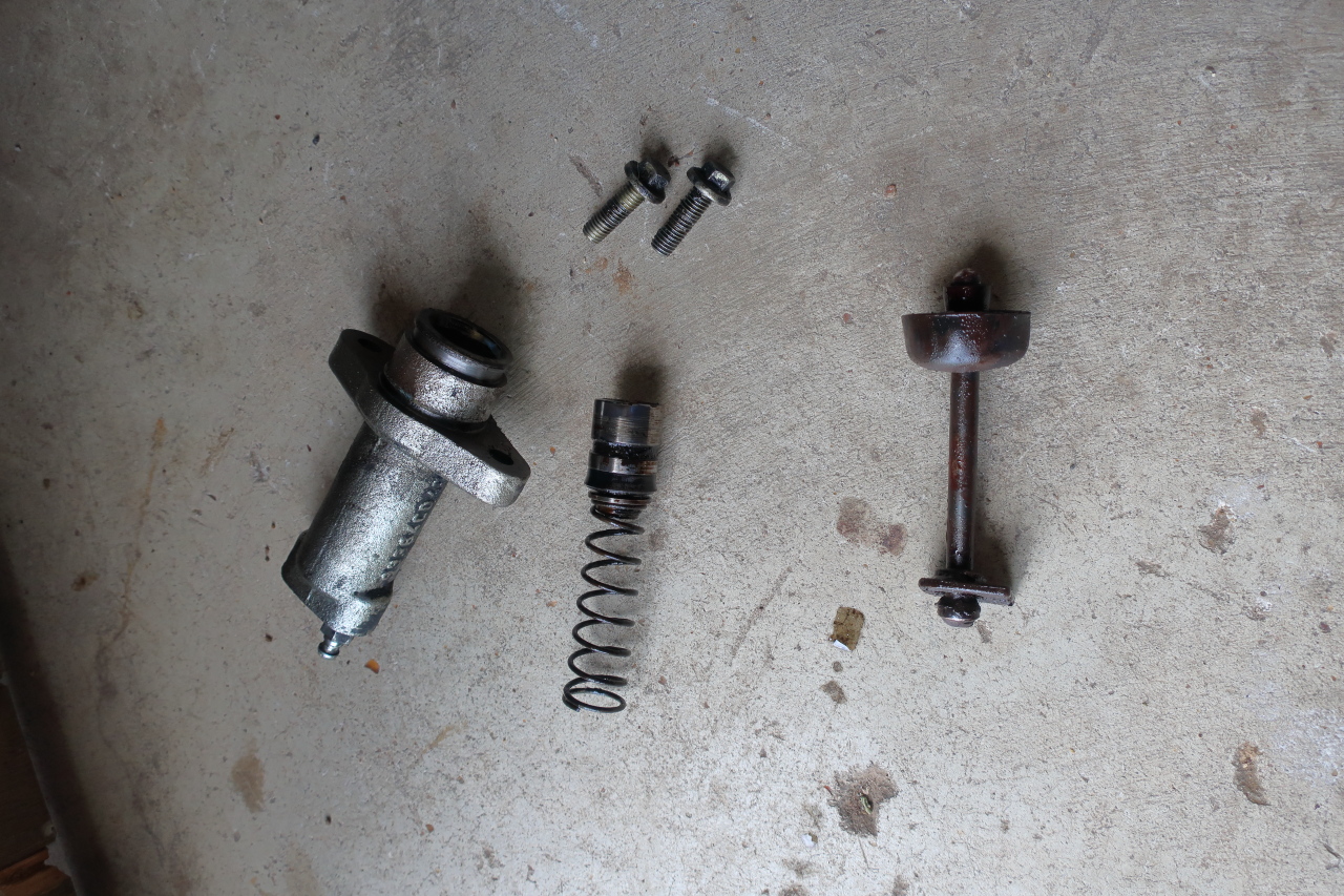

Re: Pédale d'embrayage dure
nanard833 a écrit :
Du coup, c'est probablement un problème hydraulique par exemple un coincement au niveau de l'émetteur dans lequel le ressort aurait cassé et bloquerait le déplacement du piston :?
Aucune fuite de loockeed sur le tablier ?
Non le ressort n'a pas cassé et tu peux le voir sur la photo postée plus haut.
Pas de fuite de liquide visible.
J'écarte le problème de l'émetteur qui bloquerait.
