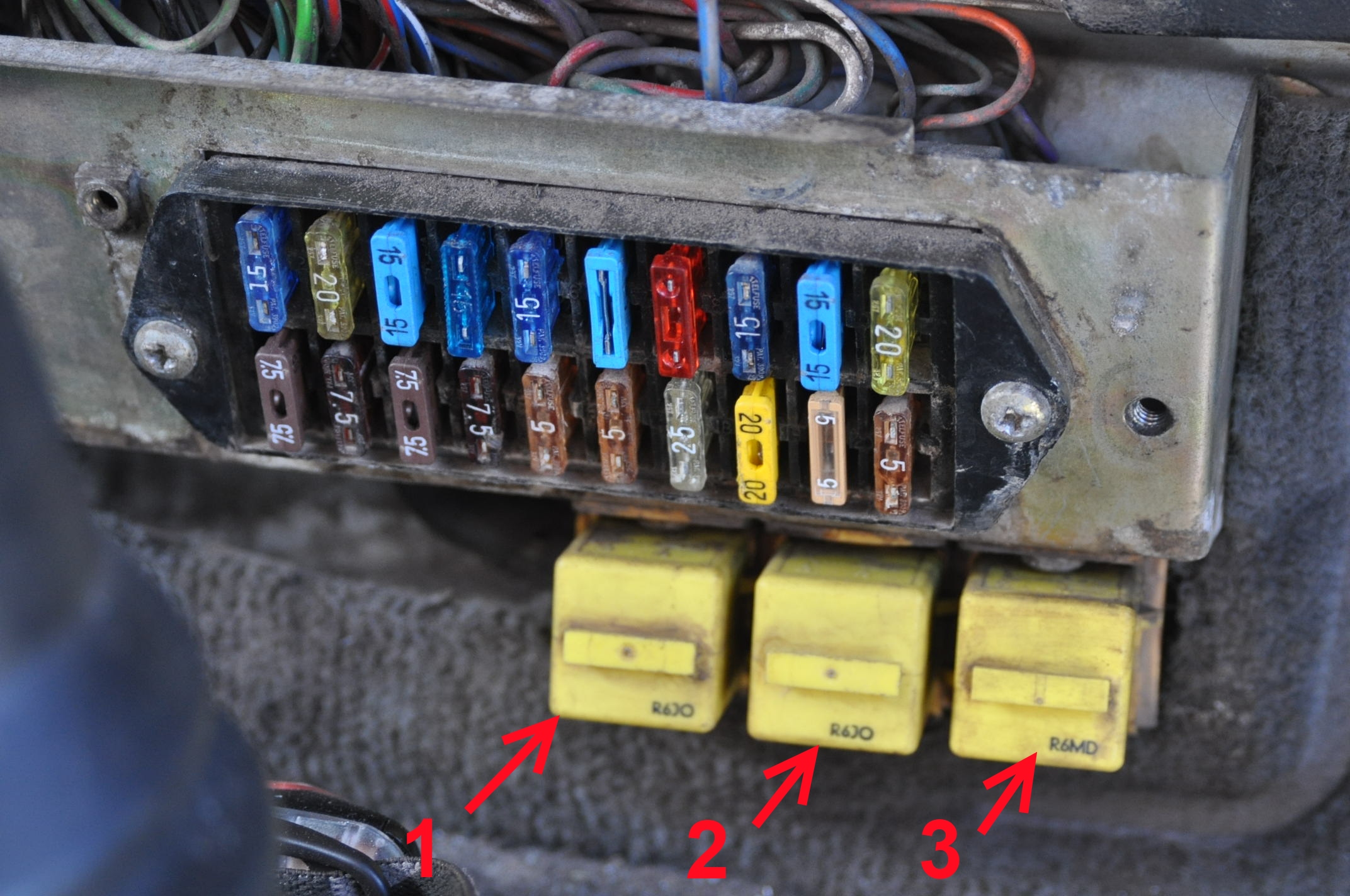

Tu peux isoler l'une ou l'autre ou les deux en enlevant les fusibles les concernant, comme ça dans un premier temps cela permet d'éventuellement cerner une zone de recherche. Exemple: si tu enlève les fusibles de 5A des veilleuses f15 et f16 et le relais code/phare (R123) OU C282 (pour être sûr du relais a enlever, soit tu regardes les fils sur le support, il y en a deux tout bleu, soit tu mets tes doigts dessus en mettant le contact, c'est celui qui commute et on sent ou on entant son clic a la mise en route ou a l’arrêt du land). Mais a priori, si cela n'a pas été bidouillé, ou si le land n'a pas été monté en usine un vendredi soir, c'est le 1 sur la photo. Donc ainsi tu isoles toute une partie du faisceau, ce qui permet d'être sûr, par exemple, que le problème n'est pas dans le faisceau entre le petit commodo des veilleuses et le tableau de fusible. Ensuite tu remets le fusible des veilleuses sans le relais, et tu vois si le défaut vient du coté veilleuse ou du coté code/phare. Si cela vient du coté code/phare, il faut regarder le grand commodo.
