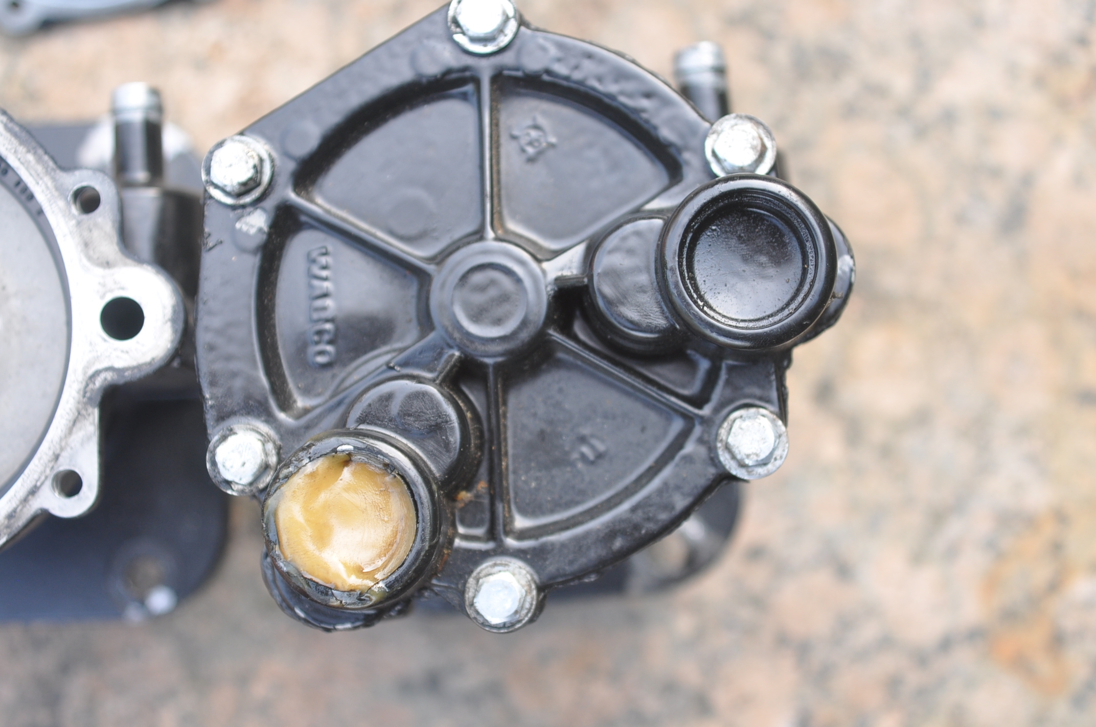

Bonjour à tous, comme énoncé dans le titre, la PAV de mon disco 300 tdi fuit.
Alors, même si cela évite au chassis de rouiller, je cherche à stopper la fuite...
La question que je me pose est la suivante, est-ce que je peux me contenter de percer les rivets et remplacer par les boulons + écrous nilstop, ou bien faut-il la remplacer ?
Des avis ?

Idéalement du M5x15 et M5x20 au maximum.jmcianfarani a écrit : Juste un détail, quelqu'un connaîtrai la section et longueur des boulons ?
Sur la photo, ce sont des M5x15. A+

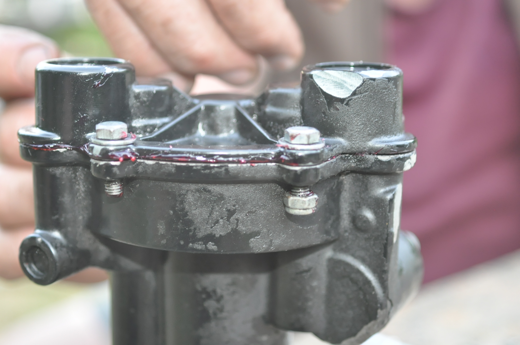

Petit retour sur mon "bricolage" de pompe à vide :
Perçage des rivets: OK
Remplacement par des vis : OK
Réparation de la fuite : MOITIÉ OK !
Ça ne fuit presque plus, mais j'ai toujours une goutte qui subsiste. Je pense que le corps de la pompe est voilé, je changerai la pompe à l'occasion je pense !

Qu'as tu mis comme genre de pâte a joint ?
jmcianfarani
- Messages : 66
- Enregistré le : 28/10/2015 16:24
Re: Pompe à vide 300 tdi qui fuit !
Loctite joint rouge/orangé, je crois loctite "cuivré" de mémoire
