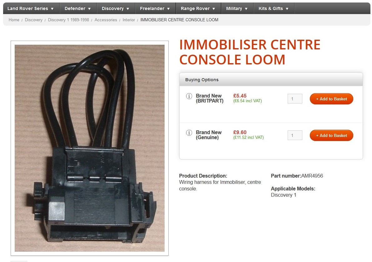

Possible que se soit ton immobilisteur (AMR4889) qui te joue un tour.Pour les Disco il existe un truc tout fait pour le shunter: Un peut de lecture sur le sujet: Plafonnier déficient
