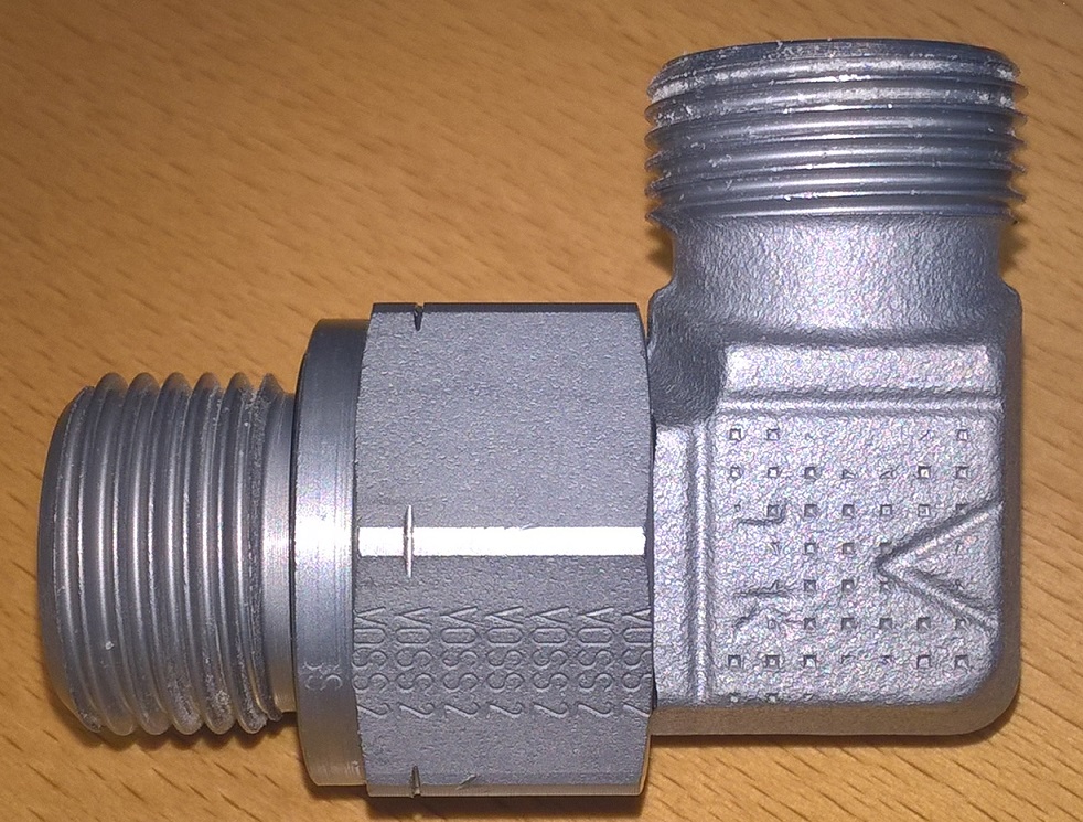

Je suis en train de refaire Ma R380 et au vu de la hauteur d'emnplacement du bouchon de remplissage qui définit la contenance maximale de la boite, je me dis que l'arbre secondaire trempe à peine dedans et ses roulements ... sembleraient au dessus du niveau d'huile, à l'arrêt.
La réflexion que je me fais est de savoir si il serait judicieux et techniquement intéressant de rehausser le niveau (augmenter la contenance) par exemple en rajoutant un coude comme ci dessous.
Avec ce coude précis cela représente une rehausse du niveau d'environ 3 cm par rapport au bas de l'ouverture de remplissage d'origine, ce qui baignerait beaucoup mieux les roulements en question.
Je me fais cette réflexion car je trouve que le carter est vraiment exigu et qu'il n'y a pas une bien grande quantité d'huile au final, j'aimerais donc faire en sorte d'assurer que les roulements de l'arbre secondaire baignent dedans, et améliorer l'évacuation de température.
Alors mis à part les frais supplémentaires engendrés par une quantité de MTF accrue et un frottement visqueux plus important surtout en hiver.... que voyez vous comme éventuels problèmes techniques ou aspects négatifs à cette modif?

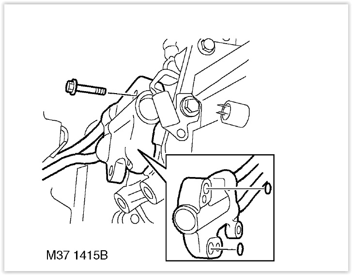

+1The Pater a écrit : D'un point de vu amélioration, cela serait de pouvoir refroidir l'huile sous forte charge/vitesse pour éviter de trop grosses pertes de viscosité. D’ailleurs LR y a pensé.
la R380 du P38 (et je crois aussi sur le disco td5) est équipée d'un radiateur.
A noter que cela implique bien une augmentation de la capacité d'huile (volume des tuyaux et du radiateur), mais sans augmentation du niveau comme dans la solution proposée par Tönö

Salut,LØLØ a écrit :Il y a une pièce d'origine qui se monte a la place de la pièce 18, sur laquelle tu raccordes les tuyaux du radiateur sur les V8 ou un simple tuyaux sur certain modèle de disco
effectivement, mais pas monté ( c'est ce que j'ai lu dans la doc) sur les modèles Europe et Angleterre.
Et comme Kebir l'indique, il y a déjà des infos sur le sujet.

Salut les boys (and girls)
Je me dois de préciser que j'ai justement un boitier thermostatique-bypass de raccordement de radiateur d'huile que je vais monter et je raccorderai un radiateur d'huile dessus.
(Exactement le même que sur l'illustration de Magoliv)
Le boitier contient un clapet thermostatique (à cire je pense) qui bloque le by-pass et force le passage vers le radiateur à partir d'une certaine température.
Dans ce cas de figure l'élévation de température n'est plus un problème puisque température régulée.
Donc quid de la perte de puissance? La MTF est particulièrement fluide (car elle tournera exclusivement à la MTF), j'ai du mal à croire qu'une élévation de niveau d'huile de quelques cm s'en ressente réellement sur les performances...

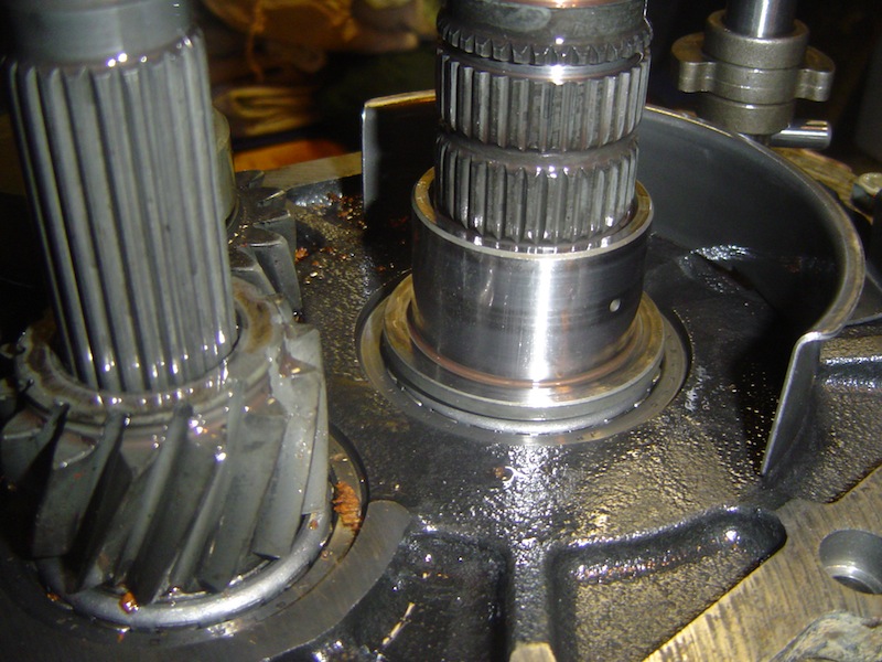

Salut Nanard!
En fait le pignon que tu montres est le pignon de 5eme de l'arbre de sortie.
La cale dont je parle est "sous" le pignon qui est à gauche de ton dessin.
Sous car au montage, avec l'arbre arbre vertical, on pose d'abord la cale puis le pignon, elle se retrouve donc sous le pignon ou derrière le pignon.
Effectivement, la cale est logiquement posée sur la bague intérieure du roulement, donc diamètres mesurables certe.
Par contre l'épaisseur, c'est plus compliqué et ta méthode ne s'applique pas ici car il n'y a pas de serrage: l'ensemble pignon-support de syncro qu'elle soutient vient un butée d'un circlip et il doit y avoir un petit jeu sous ce circlip.
En s'appuyant sur l'excellentissime sujet de Torero, elle est sur ce roulement là:
https://www.landroverfaq.com/download/f ... =16135&t=1
sous cette bague épaulée:
https://www.landroverfaq.com/download/f ... &mode=view
Et elle ressemble à ca:
https://www.landroverfaq.com/download/f ... =15999&t=1
Pour l'épaisseur, la méthode du fil d'étain est trop aléatoire, je pense poser une entretoise quelconque, d'épaisseur controlable et constante, sur la bague de roulement et faire des mesures... je finirai bien par y arriver.
Si le jeu est trop important le support de syncro bouge le long de l'arbre ce qui doit avoir un effet gênant sut le bon fonctionnement de la bague de sélection car cela limite sa course.
A plus!
