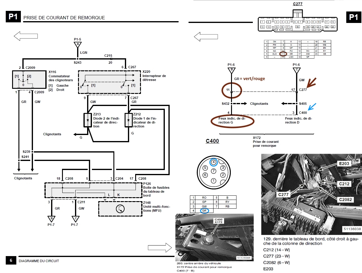

Pas facile à dire, sinon que le câblage n'est pas d'origine, à cause du fil jaune qui n'est pas la couleur d'origine pour le clignotant gauche. Sur le schéma tu devrais être avec fil vert liseré rouge. Donc probablement que le faisceau a été changé, une erreur, c'est peut-être glissé dans le câblage, vérifie que ton fil jaune est bien raccordé sur le fil vert liseré rouge sur le faisceau d'origine, à l'équivalent du point S432. Éventuellement teste avec un ohmmètre la liaison entre S432 le point de piquage sur le fil vert liseré rouge et la broche 4 de la prise de remorque, ton fil jaune est peut-être bien coupé quelques part, l'aspect en électricité, ne faisant certainement pas le moine.
Schéma basé sur pour les modèles de disco 300tdi à partir de 1997, en fait quelle est l'année du disco, car il y a plusieurs génération de schéma pour le Disco 1.

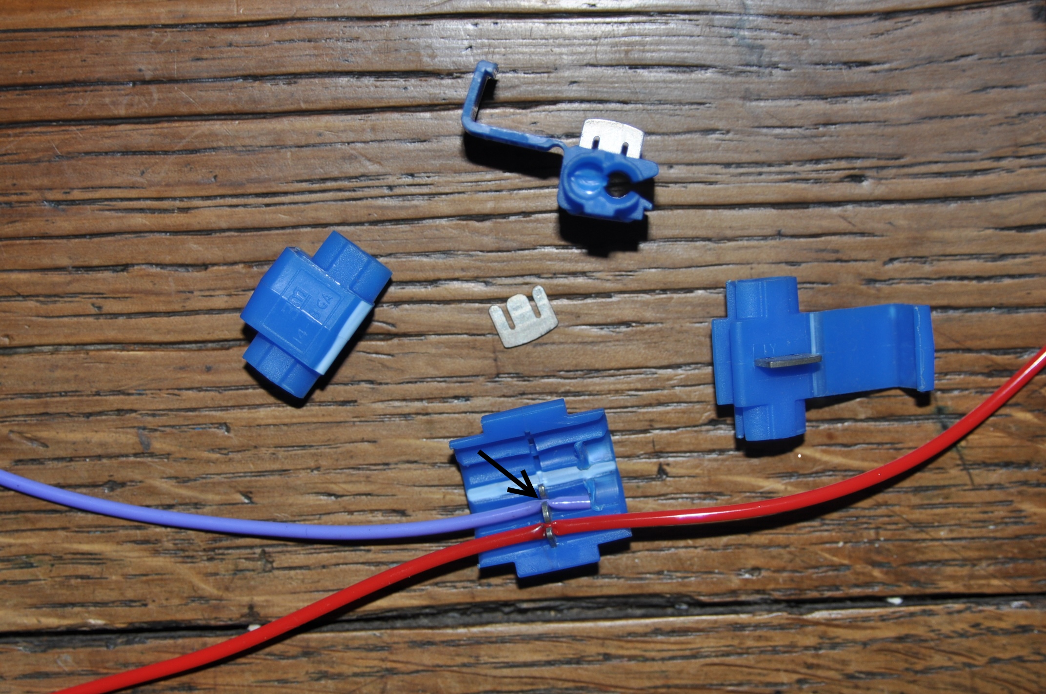

Peut-être que la connexion voleuse n'a plus sa petite plaque ou qu'elle s'est mal positionnée, comme cela ne coupe pas le fil d'origine vert liseré rouge le clignotant du disco fonctionne toujours. Il est possible aussi qu'il y ait de l'oxydation sur le fil d'origine, au niveau de la petite plaque avec les deux fentes, qui empêche le passage du courant vers la prise de remorque.
