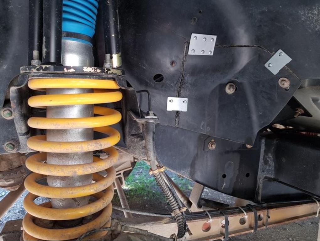

J'ai enfin démonté ce démarreur.
Pose du véhicule sur chandelles
Retrait de la roue AV gauche pour accéder à la brèche faite dans le pare boue
Démontage de la brèche pour accéder aux connexions sur le démarreur et aux vis de fixation haute et basse.
Retrait des masses des batteries principale et auxiliaire.

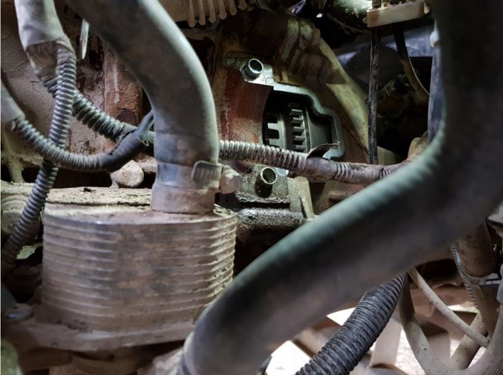

En passant les mains par la brèche, retrait de la cosse d'alimentation du solénoïde (clé de 10), retrait de la cosse d'alimentation Arrivée Batterie (clé de 13) (il y a deux cosses sur ce boulon).
Retrait de la vis de fixation basse du démarreur (clé à cliquet de 13 avec rallonge verticale vers le bas).
Retrait du support des tuyaux d'alimentation fixé lui-même sur la vis de fixation haute du démarreur. (Clé de 10 puis clé de 13 avec articulation)
Retrait de la vis de fixation haute (Clé à cliquet de 13 avec rallonge courte et cardan en passant les mains par la brèche)
J'ai écarté les tuyaux en les fixant avec des colliers rilsan.
Le démarreur sort sans problème en le passant vers le bas derrière le longeron gauche. Avec la brèche c'est beaucoup plus simple pour le guider.

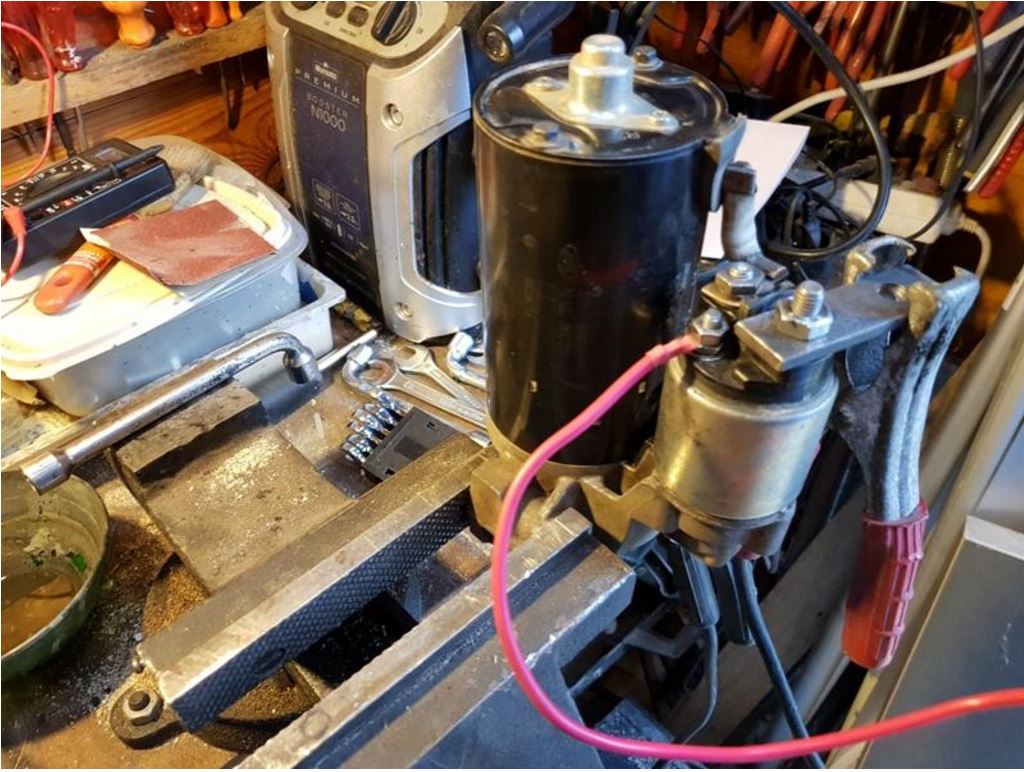

Le démarreur une fois démonté
Le pignon n'est absolument pas marqué
La couronne moteur n'est pas non plus marquée
J'ai démonté toutes les connexions sur le solénoïde qui étaient bien rouillées et oxydées. Brosse métallique et bombe pour connexion.
J'ai également démonté les trois vis (btr) sur le solénoïde ce qui permet de faire jouer la fourchette à la main en constatant un point dur.
Passage de la totalité du mécanisme au WD40 et remontage du solénoïde en vérifiant qu'il n'y a pas de point dur. Goutte de filet frein loctite sur les 3 vis BTR qui tiennent l'AR du solénïde.
Réalisation d'un petit montage de test avec une batterie et des câbles.
Le fil rouge est reliée à une pince qui permet d'exciter la bobine du solénoïde.
En touchant l'arrivée batterie avec la pince, le relais du solénoïde claque et le moteur du démarreur tourne à chaque contact.
Bingo c'est gagné.
En l'absence de graisse fluide et de lubrification, la fourchette de commande devait avoir un point dur qui donnait un fonctionnement irrégulier.
Je vais pouvoir remonter tout ça demain.

Très bonne idée cette brèche dans le pare boue...

Démarreur remonté ce samedi en utilisant la brèche pour passer les mains et les outils.
Un peu plus d'une heure pour tout remonter en prenant son temps. Avec la brèche c'est nettement plus simple. On travaille assis par terre (sur un tapis en mousse).
Passage du démarreur par le dessous en le tenant avec les mains passées dans la brèche.
Il se positionne facilement car les douilles de centrage sont restées en place.
On met facilement à la main la vis de fixation basse
On met ensuite assez facilement à la main la vis de fixation haute.
Serrage de la vis de fixation basse à l'aide d'une clé plate de 13 à cliquet placée verticalement vers le bas. Mise en place d'un tube rallonge à la clé lui aussi placé verticalement sous la voiture. Serrage.
Serrage de la vis de fixation haute à l'aide d'une douille de 13 (carré d'un 1/2 pouce) montée sur un renvoi d'angle lui-même monté sur une rallonge (carré 1/2 pouce) qui sort par la brèche puis clé à cliquet (carré de 1/2 pouce) pour serrer.
Serrage de l'écrou sur le fil d'arrivée batterie à la main (par la brèche) puis avec une clé à cliquet (petite) avec une douille de 13.
Serrage de l'écrou sur le fil de commande du solénoïde (par la brèche) avec une clé à cliquet (petite) avec une douille de 10 (ou une clé à pipe de 10)
Remise en place du support des tuyaux fixé sur la vis de fixation haute du démarreur en serrant l'écrou (nilstop) à la main puis avec le même montage que pour la vis du bas du démarreur en remplaçant la douille de 13 par une douille de 10.
Remontage des cosses des batteries.
Coup de démarreur. Démarrage au quart de tour !!!
Remontage de la brèche (Je ne sais pas mettre les images sur le forum désolé)
La brèche est remise en place à l'aide de plaques d'alu strié et de vis autoforeuses.
