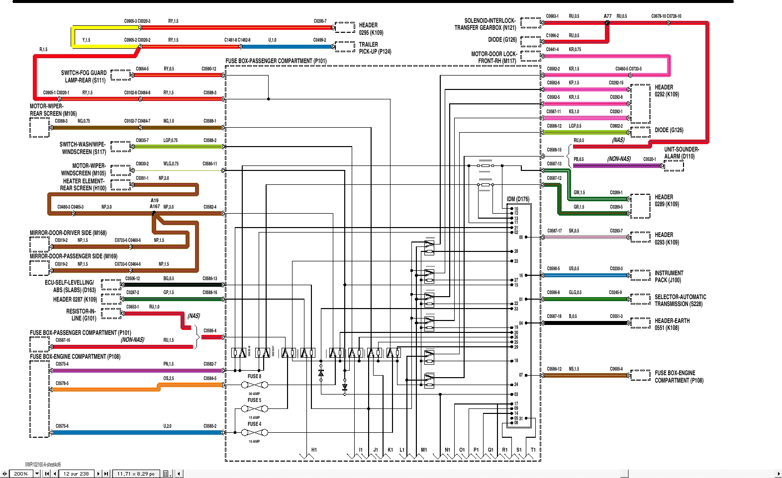

jp3109 a écrit : bonsoir, nouvel inscrit sur le forum, je sollicite vos connaissances pour
un éventuel dépannage concernant le dysfonctionnement des clignos, warning,
verrouillage, essuie glaces intermittent, vitres arrières...Mon disco Td5
est immobilisé et différents garages s'interrogent sur l'origine de la
panne. cordialement, jp3109
Salut, bienvenue,

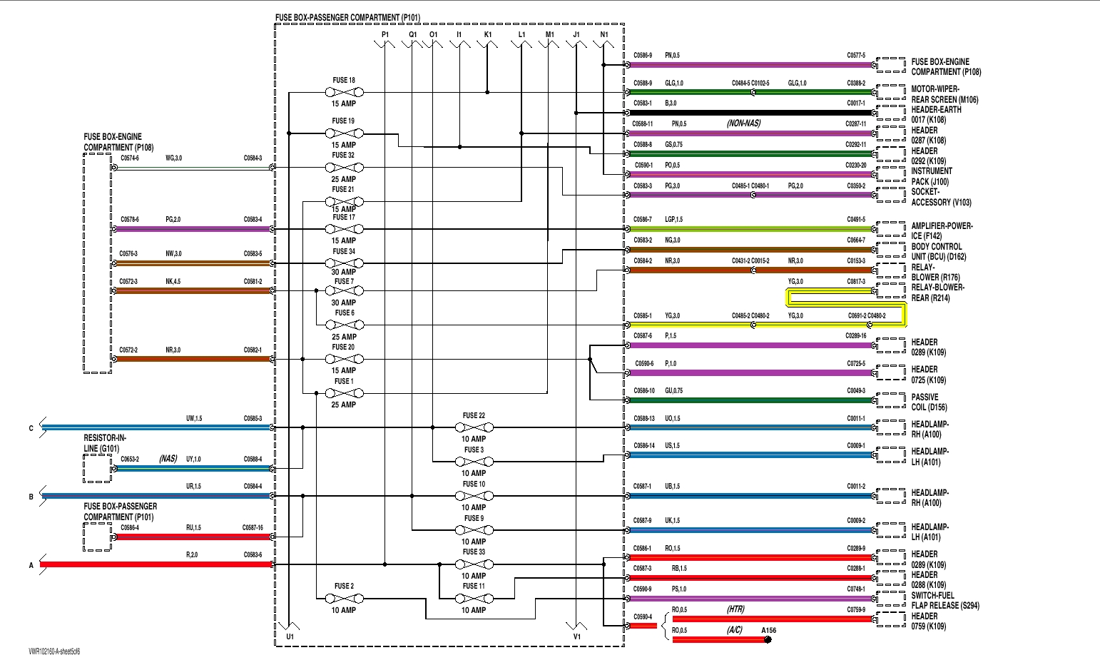

Souvent, les pannes générales sont dut a un gros fusible grillé ou oxydé vois dans la petite boite, dans un premier temps et tiens nous au courant.
Il faudrait si tu le peux lister avec précision les éléments qui ne fonctionnent pas afin d'essayer d'établir un point commun entre tous ces dysfonctionnements.
Car pas simple du tout les schémas du disco Td5 ou tout se mord la queue sur des grandes platines multifonction.
