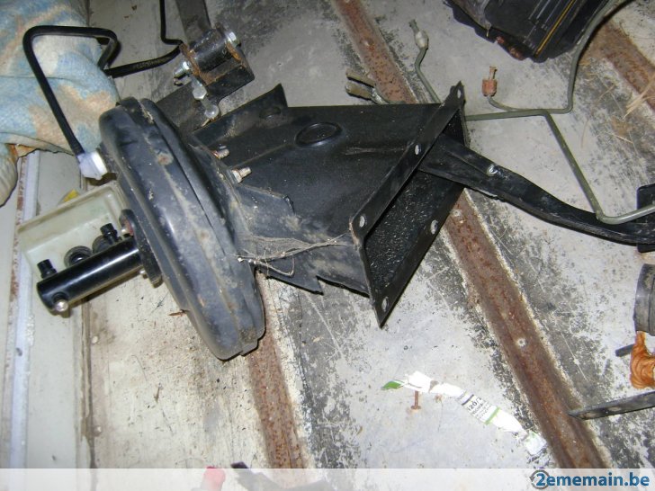

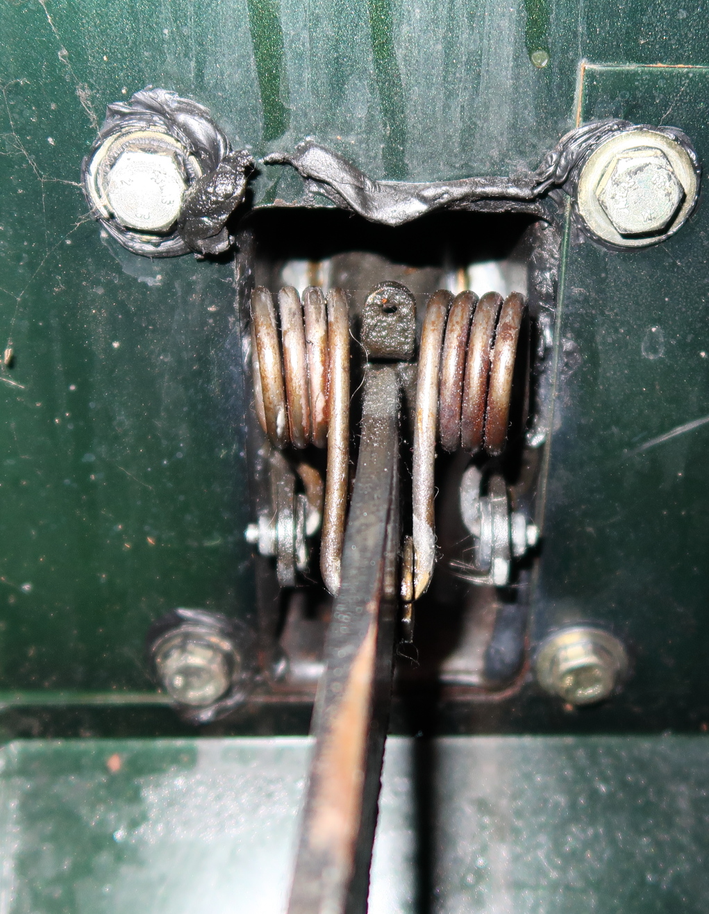

Problème vécu sur mon Disco1, rupture du ressort qui se situe au niveau de l'articulation du pédalier.
Il m'a fallu démonter l'ensemble pédalier fixé sur le tablier.
Attention au remontage, il y a un excentrique qui permet de régler la course de la pédale.

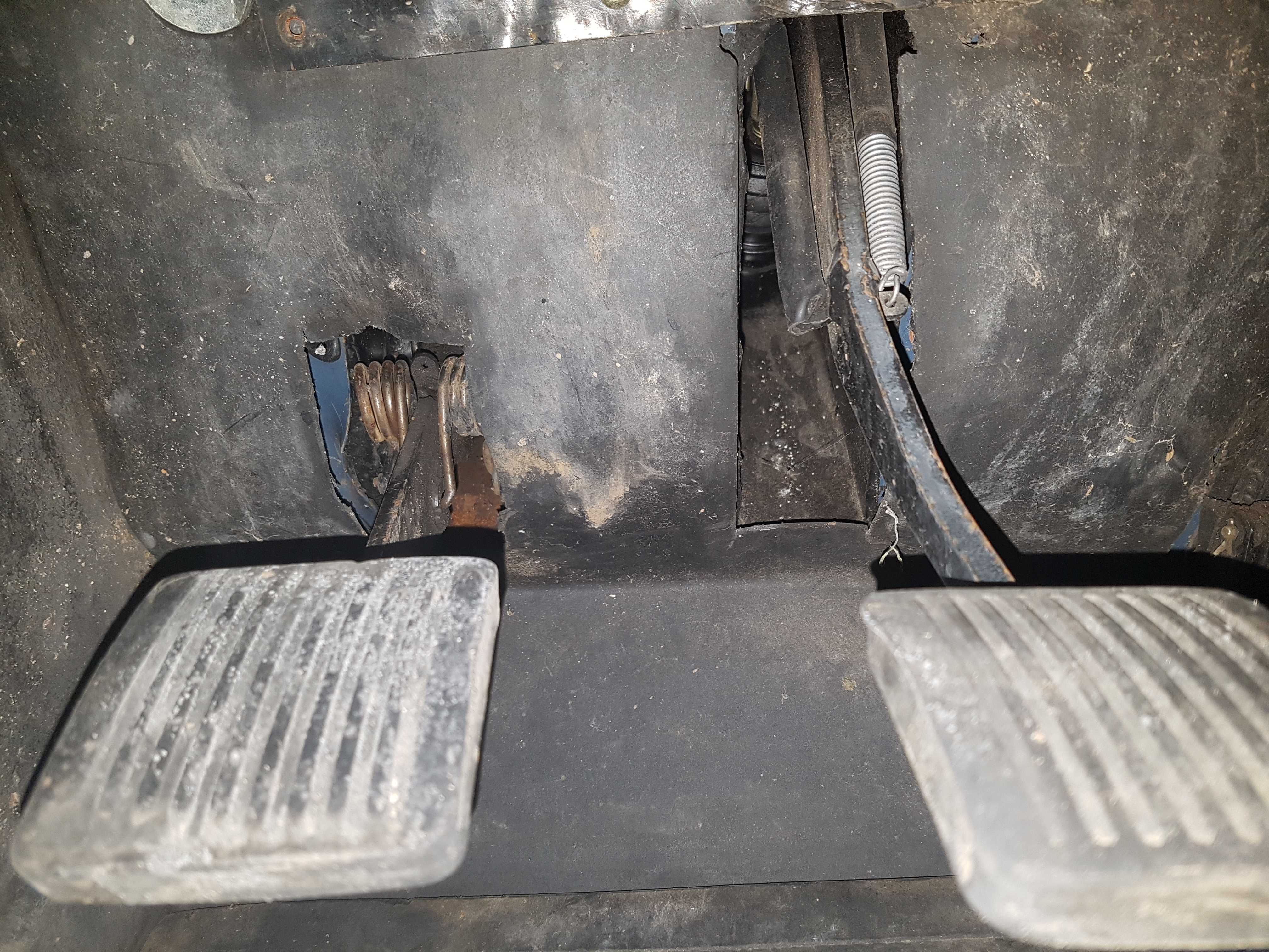

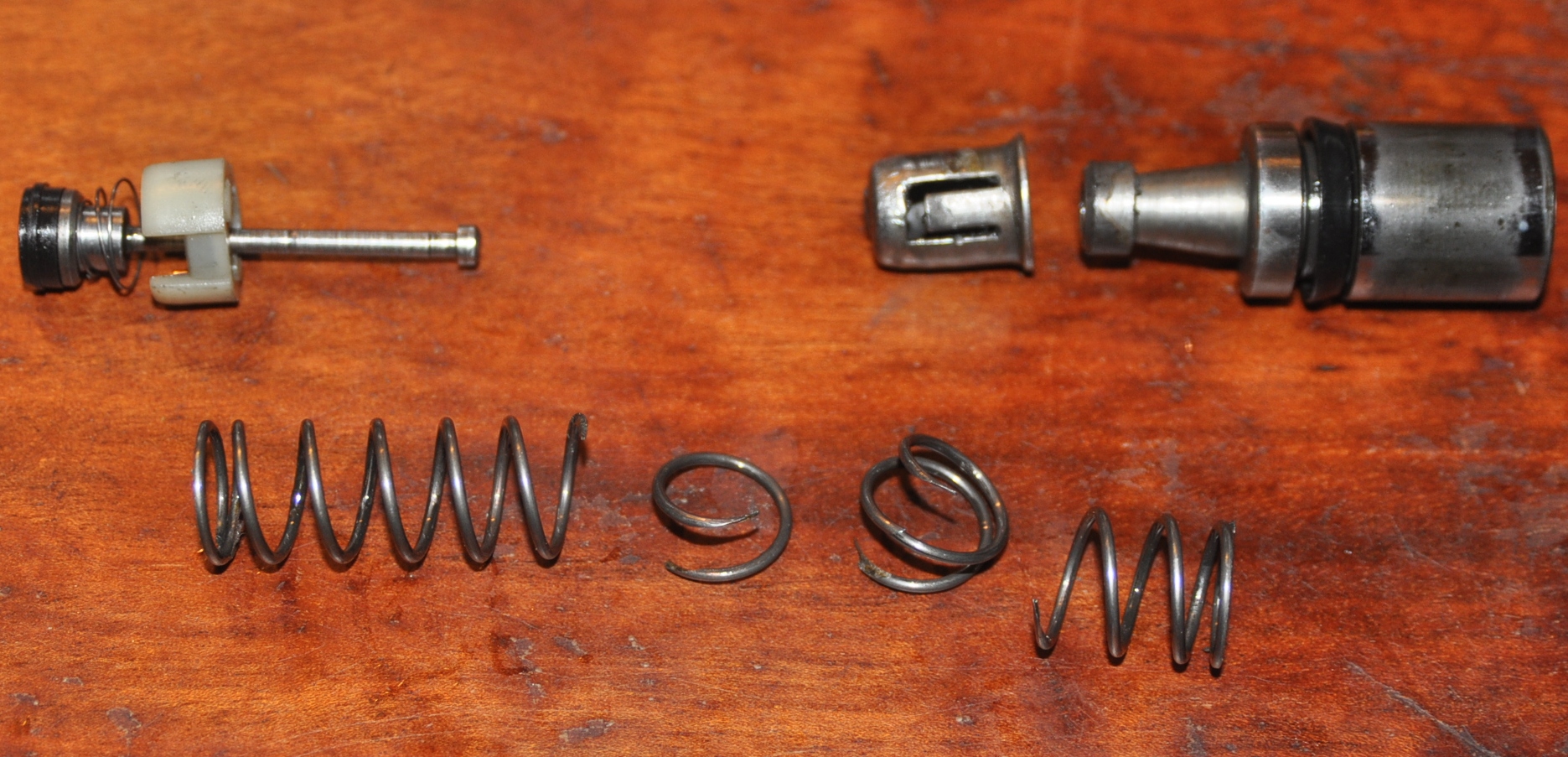

Ah, ça oui, c'est beaucoup plus simple sur un def, le ressort en cas de problème, tu le raccroches. Mais un autre cas, qui peut générer une pédale dure, c'est le ressort à l'intérieur de l'émetteur, qui se casse; bouchonne et coince plus qu'il ne rappelle. Une fois démonté le ressort est en 4 parties. Si ton émetteur ne fuyait pas, tu peux récupérer un ressort sur un autre emetteur qui fuit pour te dépanner.

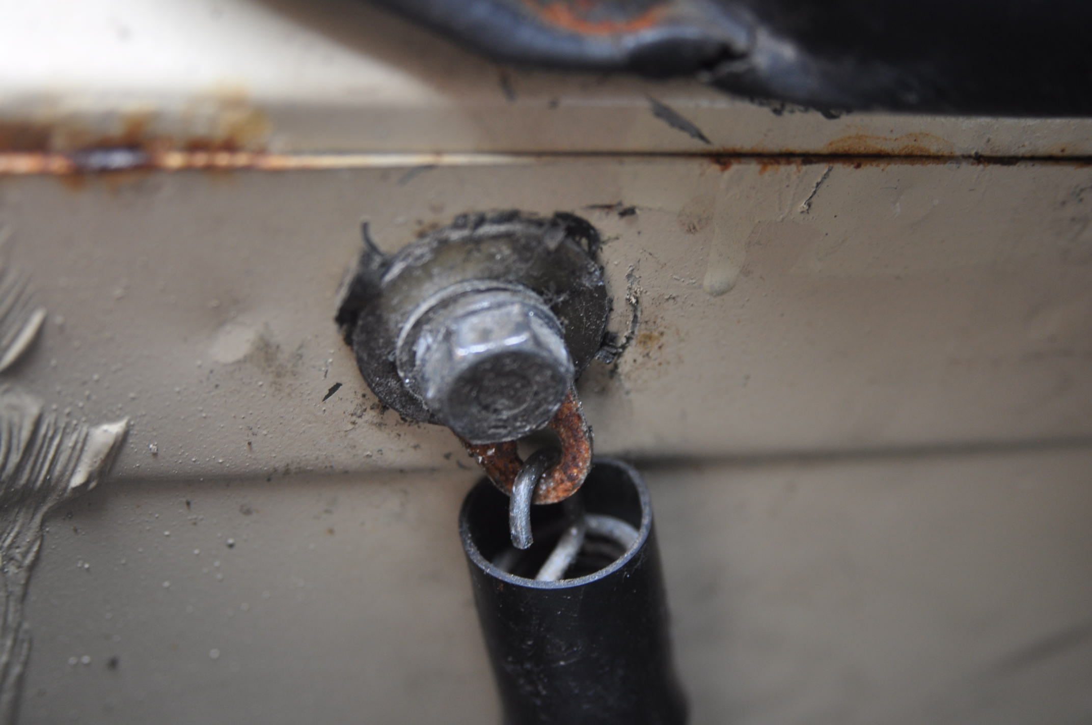

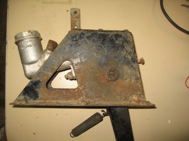

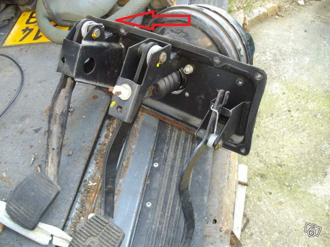

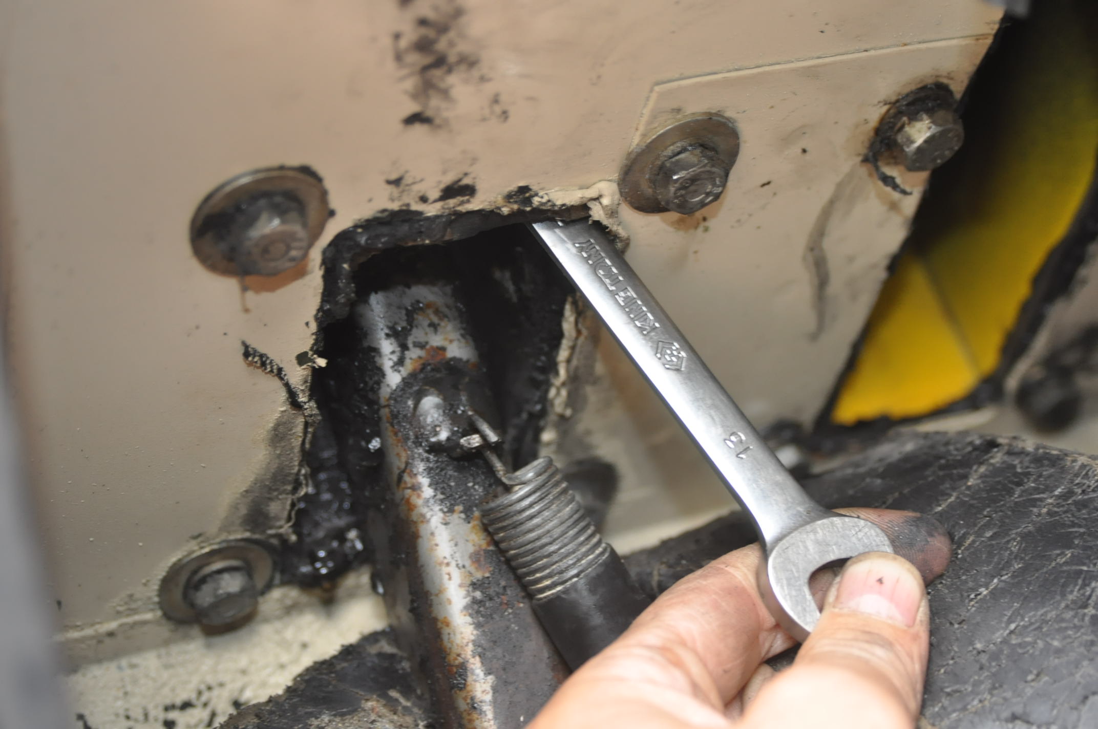

Ah ? Mais c'est un def moderne que tu as...The Pater a écrit :Donc mon Def n'est pas un Def.......LØLØ a écrit : Ah, ça oui, c'est beaucoup plus simple sur un def, le ressort en cas de problème, tu le raccroches.![]()
Effectivement il faudrait que je revois ma copie, et que je me réactualise en deux point zéro.
Après consultation, je dois me rendre à l’évidente évidence, que même aàla maison, il y a ce système sur le 300 d'origine. Donc, je signe d'autant plus, qu'il m'étonnerai que le problème soit a ce niveau là, car jamais rencontré. Mais bon qui sait, ce sera peut-être une première. Mais tu peux te dépanner avec un simple ressort, et une petite patte où tu accroches le ressort sur une des vis du haut du pédalier. A noter qu'il y a toujours le système de fixation du ressort sur la pédale.
Pour le haut: Et pour le bas : Si tu dois intervenir sur l’émetteur d'embrayage, il y a quelques sujets sur la chose ici même,
