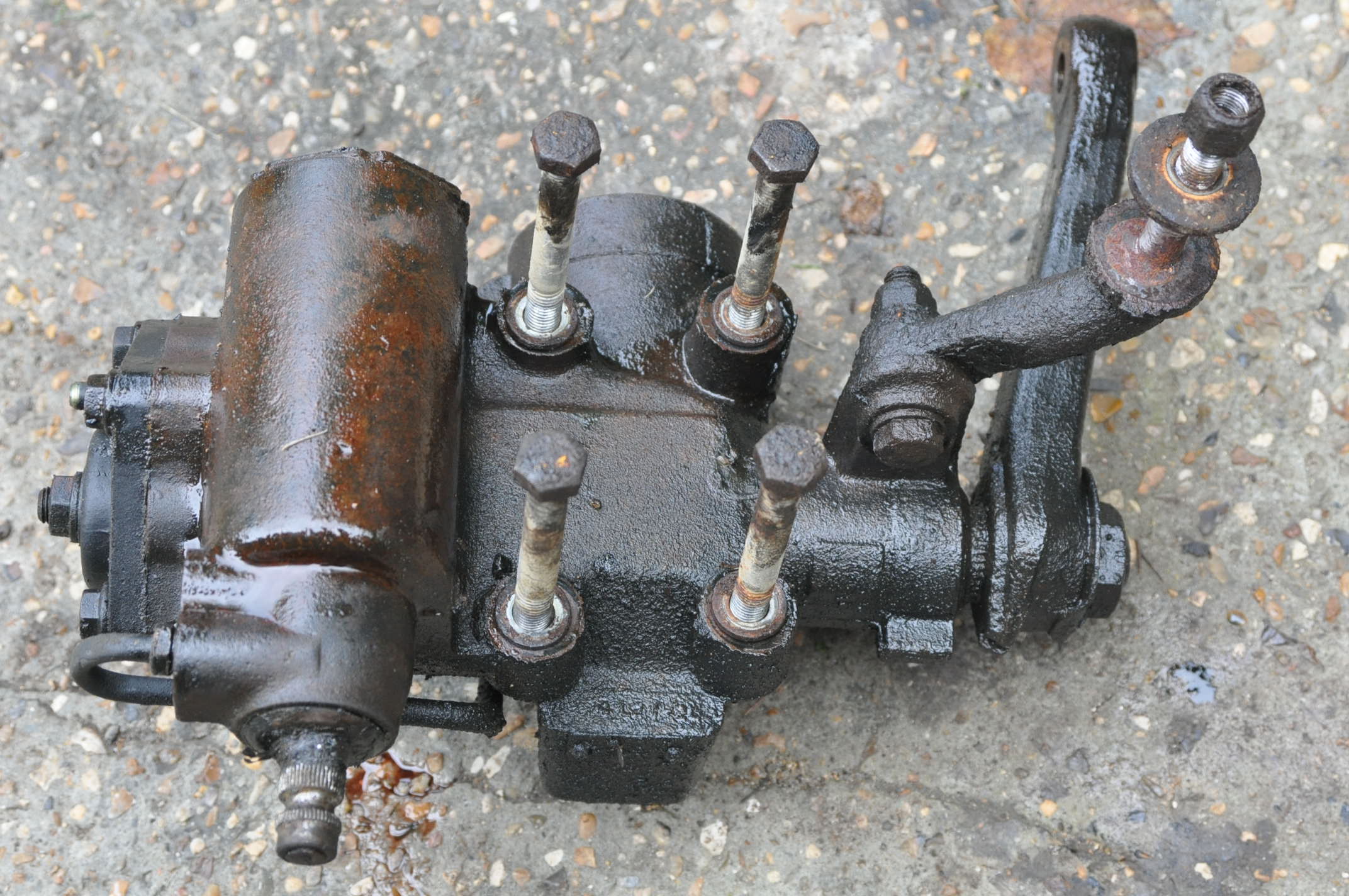

il y a t'il une différence entre un boitier 4 vis conduite a droite et un boitier 4 conduite a gauche ?hormis bien sur la bielle pendante

Oui bien sur, tu ne peux pas monter l'un a la place de l'autre.
Boitier DA 4 vis conduite à droite : Boitier DA conduite à Gauche : Vue de dessus : Si tu montes le boitier conduite a droite, tu vas te retrouvé avec le dépard de colonne de direction vers l'avant.
Ou alors, si tu veux que le départ soit du bon coté, alors ton boitier sera monté tête en bas dans ce cas tu as le départ de la biellette pendante qui ne pendra plus, mais qui sera vers le haut, je ne me rappelles plus du terme dans ce cas là...
