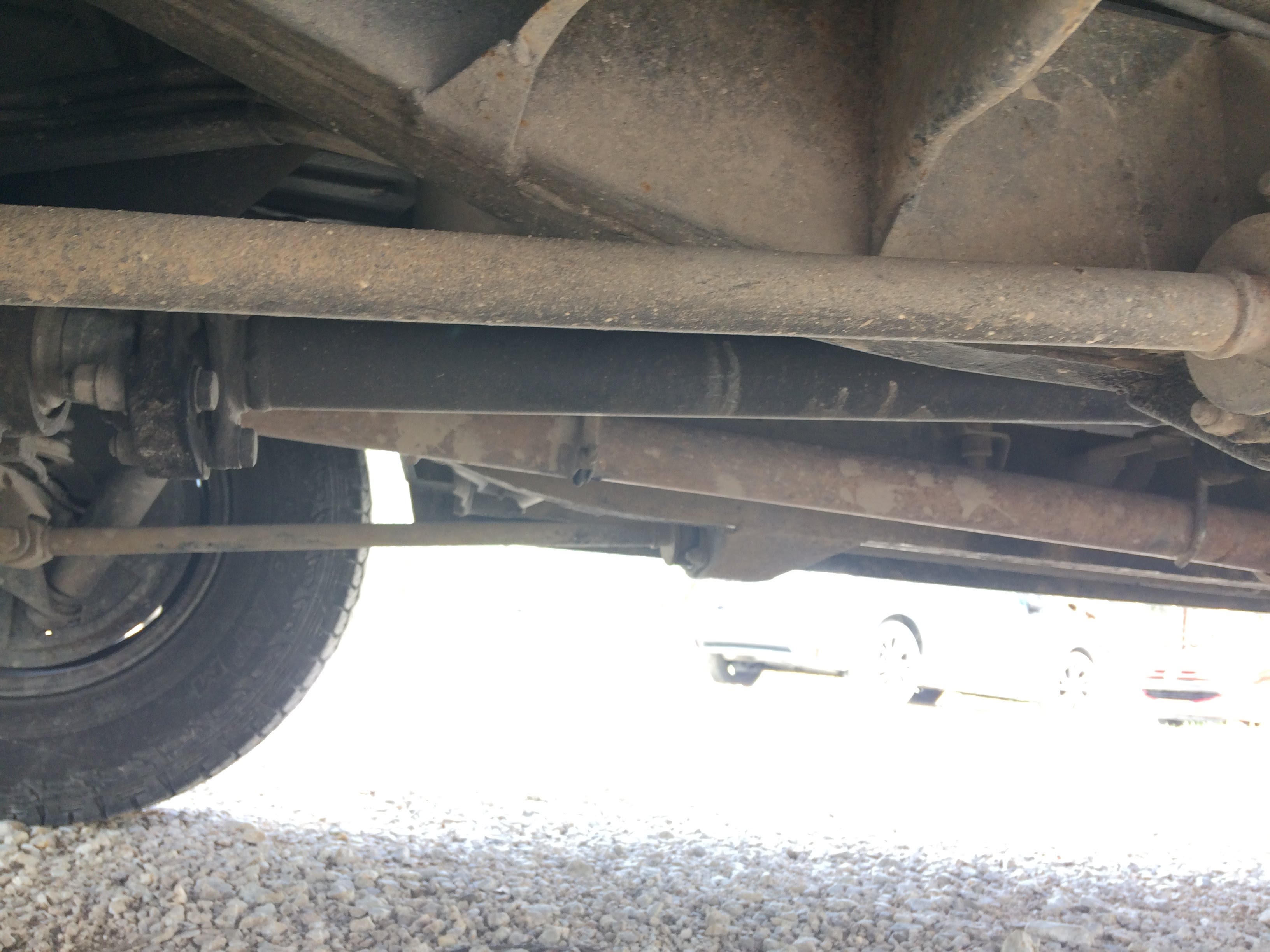

Bonjour à tous j'ais eu 5mn avant de partir pour un weekend alors l'arbre de transmission arrière il y noté avec un feutre rouge disco 200 et il y a un flector en caoutchouc.
Pour moi la vibration vient certainement des arbres de transmission je la sent elle est central je n'ai aucune vibration sur la direction, je pense racheter des arbres neuf avec les accessoires qui vont avec.
Je vous joints quelques photos d'Oscar.

Salut , c'est étonnant !!?? sur les disco 200 il n'y a pas de flector !!??Xavier77 a écrit :Bonjour à tous j'ais eu 5mn avant de partir pour un weekend alors l'arbre de transmission arrière il y noté avec un feutre rouge disco 200 et il y a un flector en caoutchouc.
avant de remplacer multitude de pièces sans savoir quoi , mieux vaut bien identifier d'ou vient le problème !
apparemment c'est un arbre ar de disco 300tdi que tu as ; ça je peux te dépanner !

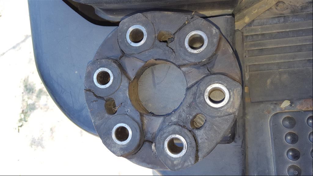

Pour moi, avec un flector en tout-terrain sur un véhicule rehaussé, on est pas certain de rentrer
Voir la méthode pour le remplacer par un arbre à deux cardans ici :
https://www.landroverfaq.com/viewtopic. ... 21#p102721
Un flector très "fatigué" :
