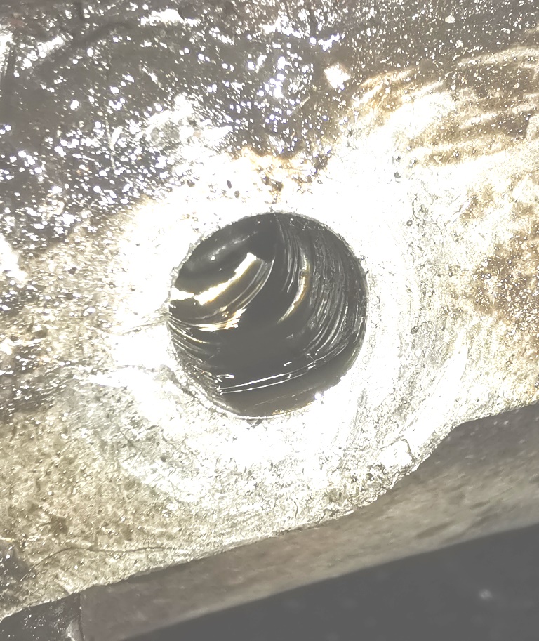

Auriez vous une idée pour démonter un bouchon de vidange foiré sur une lt 230 ? (celui de 17 en dessous)
J'ai voulu faire mes vidanges avant de partir en vacances et voilà que ce bouchon tourne faux (impossible de le desserrer ou de le serrer).
Quelqu'un aurait-il une idée ? Peut être en démontant le couvercle inférieur ?
Merci d'avance.
Merci d'avance.

Re: Bouchon de vidange foiré (boite de transfert LT230)
Merci pour l'idée du levier. Cela a fonctionné nickel !
Pas besoin de pince étau, j'ai fait sauté le joint en cuivre tout doucement et ensuite j'ai eu la place pour glisser un tournevis afin de faire levier. La clé de 17 était suffisante.
Première étape faite.
Reste la deuxième étape...
En l'état actuel, Je peux revisser un nouveau bouchon de vidange dans le carter sans forcer mais j'ai peur que le filetage du carter soit abîmé.
Dans un premier temps, je voulais passer un coup de taraud pour "nettoyer" tout ça
Le boulon est en 7/16 me semble-t-il mais avec un filetage de 16 et ça j'ai pas.... 7/16 en 14 et 3/8 en 16 mais pas le bon sinon ce ne serait pas marrant
L'option perçage taraudage semble se dessiner mais tu passerais sur quel taille ? 1/2 pouce ça irait en partant du 7/16 d'origine ?
Dernière question pour me faciliter la vie avant le départ. Puisque le bouchon de rechange se visse sur le carter, serait-il envisageable de le remettre temporairement en utilisant une colle bicomposant résistante à la chaleur pour rattraper les éventuels dégâts du filetage du carter ???
Bref, j'attends vos avis.

A mon humble avais, je n'ai pas vérifié, c'est un filetage métrique. Qu'y a-t-il d'indiqué sur la tête ?Arnø a écrit : Le boulon est en 7/16 me semble-t-il mais avec un filetage de 16 et ça j'ai pas.... 7/16 en 14 et 3/8 en 16 mais pas le bon sinon ce ne serait pas marrant![]()
Et tu feras comment pour dévisser la prochaine fois ?une colle bicomposant résistante à la chaleur pour rattraper les éventuels dégâts du filetage du carter ???
Mettre du frein filet fort ? Ou peut être mieux, de la pâte à joint.
Mettre une vis plus longue avec un écrou vissé sur la vis. Lors du prochain démontage, il suffit, si la vis ne descend pas de bloquer l'écrou en rotation et desserrer la vis.
Rien justement ! Ce n'est pas le bouchon d'origine je pense car il est aimanté et il me semble que celui d'origine ne l'est pas (pas certain).The Pater a écrit :A mon humble avais, je n'ai pas vérifié, c'est un filetage métrique. Qu'y a-t-il d'indiqué sur la tête ?
On est proche du 10 mais un boulon de 10 vissé sur le bouchon que j'ai en rab ne passe pas sans forcer et encore j'arrive à peine à faire 2-3 tours.
J'y ai pensé mais j'avais peur que ça ne tienne pas aussi bien. Si tu me dis que je peux y aller avec de la pâte à joint, c'est sans doute préférable en effet, d'autant que le bouchon de rechange se visse sans difficulté.The Pater a écrit :Mettre du frein filet fort ? Ou peut être mieux, de la pâte à joint.
L'idée de la vis plus longue avec l'écrou dans le carter, je retiens, ce n'est vraiment pas con du tout ! Mais reste le problème du filetage à trouver.
En tout cas, grand merci pour ton aide.

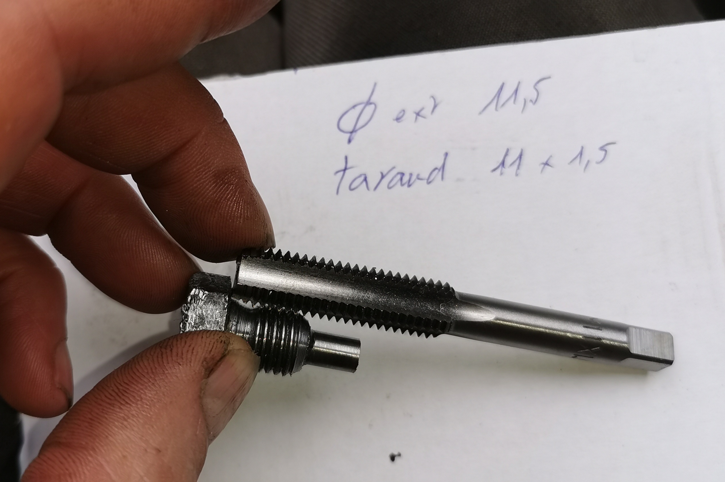

Bonjour, je ne sais pas si c'est bien de poser ma question içi, mais c'est le même sujet ou problème sur ma boîte de transfert qui est, d'après les photos sur internet, une LT230 .
J'ai réussi à dévisser très difficilement le bouchon de vidange sur une hauteur de 2 mm. Ensuite impossible d'aller plus loin alors qu'il y a un jeu oblique énorme: même en faisant levier avec un tournevis ou fourche, j'ai beau dévisser en tirant vers le bas, rien à faire.
Avant de percer le boulon et tarauder en M6 (par exemple) au milieu du boulon pour y introduire une vis, ou bien de souder un autre boulon long dessus pour faciliter le démontage, j'ai pensé démonter la plaque du dessous qui est à coté avec ses 10 boulons: pour visualiser à l'intérieur ce qui s'y passe, mais je pense que ç'est pas utile surtout que je vais bousiller le joint qui m'a l'air bien collé.
Une astuce ? Merci

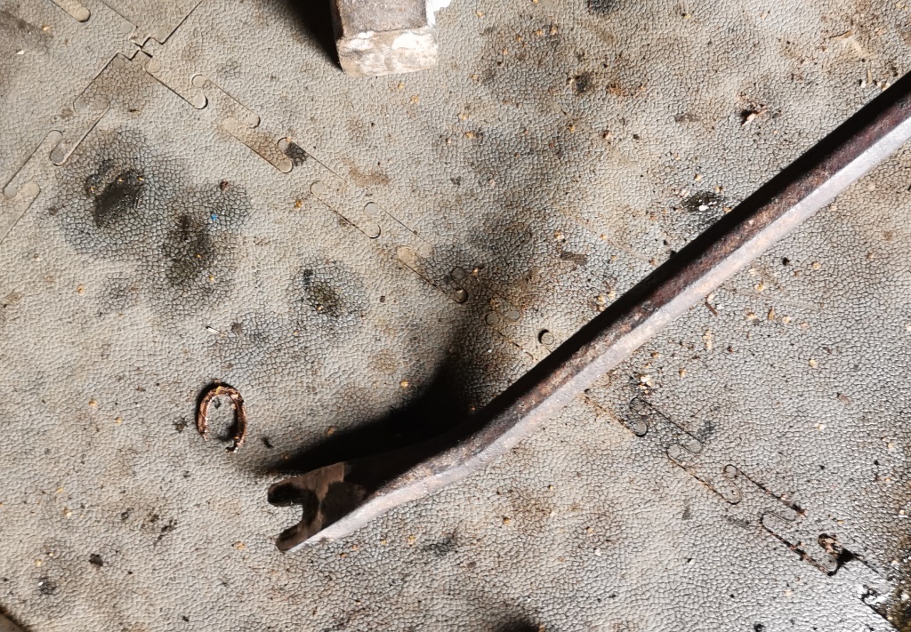

Maintenant j'ai réussi à retirer le bouchon avec un pied de biche retaillé en tournant en même temps (et après avoir supprimé la rondelle)
soit je remets le bouchon d'origine avec un filet à insérer dans le trou qu'il faut repercer proprement mais où le trouver (avec le foret et le taraud adéquat) ?

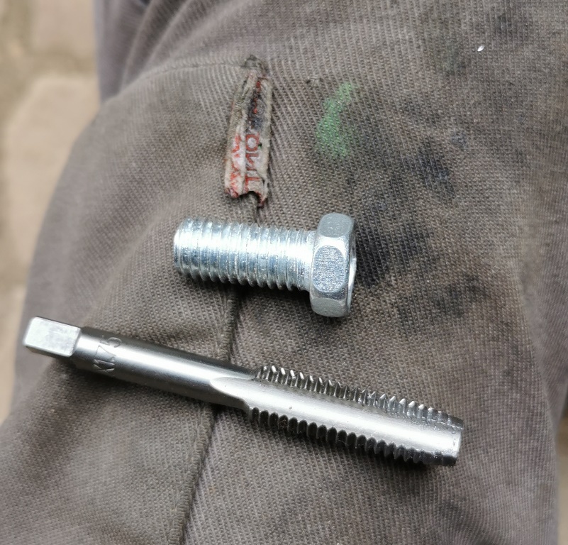

soit je mets un boulon de 12 en retaraudant le trou avec mon taraud de M12x1,75 mais je perds l'aimant, à moins que je le récupère du bouchon d'origine en le chauffantpour l'estraire et le rentrer dans mon boulon si je le perce ?... merci, c'est assez urgent (si je peux me permettre

C'est ce qu'il y a de mieux, mais attention de ne pas laisser de copeaux dans la BT.yvus a écrit : 10/08/2021 17:12 soit je remets le bouchon d'origine avec un filet à insérer dans le trou qu'il faut repercer proprement mais où le trouver (avec le foret et le taraud adéquat) ?
Tu trouves des taraud avec filets rapportés dans les centres auto (si si..desfois..).
Sinon, plus simple : manomano
L'aimant est très utilise dans un réducteur, à cause des particules d'acier durs venant de l'usure des dentures.soit je mets un boulon de 12 en retaraudant le trou avec mon taraud de M12x1,75 mais je perds l'aimant, à moins que je le récupère du bouchon d'origine en le chauffantpour l'estraire et le rentrer dans mon boulon si je le perce ?...
Et il ne faut pas le perdre dans la boite de transfert......
Je recommande le filet rapporté.

A ce moment-là, plutôt que d'acheter un filet rapporté, je peux prendre mon taraud qui va pour le bouchon d'origine (11x1.5), qu'est-ce t'enpenses ?

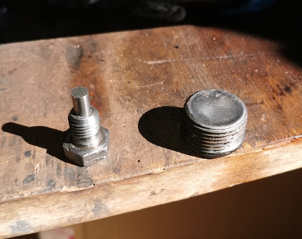

Etrange ton histoire sur les LT230 le bouchon de vidange c'est du 1/2 avec aimant . Celui de remplissage c'est aussi un bouchon en 1/2 mais sans aimant . Il y a un autre bouchon qui donne sur l'arbre d'entré mais c'est du 14x150 et sans aimant. Sinon le plus facile c'est de tarauder soit à M12X150 ou M14x150 les tarauds se trouvent facilement ainsi que les bouchons de vidange correspondants (même avec aimant incorporé) .
J'ai supposé que ma BT est une LT230 vu qu'elle y ressemble mais suis sûr de rien. voilà mes bouchons, plutôt 1/2" pour la vidange et 1" pour le remplissage Bref je vais chercher un filet à rapporter.Re: Bouchon de vidange foiré (boite de transfert LT230)
Message par Escanogat » 11/08/2021 9:47
Dans la foulée, à quoi sert ce gros boulon: En tout cas merci pour vos infos qui m'ont aidé !

Je viens d'éditer la réponse. Si ta boite est bien une LT230 mais certainement pas toute jeune le gros boulon ne fait pas parti de ta BT mais de ta boite de vitesse. Oui le remplissage et la vidange sont normalement en 1" . Pour la vidange le bouchon aimanté en photo c'est peut être du métrique qui a été forcé dans un filetage de 1/4" ; 3/8" ? . Franchement si j'étais à ta place je ne monterais certainement pas un "hélicoil" car le gros risque est d'envoyer le bout cassant du filet dans la boite et c'est de l'inox donc non retenu par un aimant. Pour éviter ça il faut démonter la plaque d'obturation et mettre un bout de chiffon pour récupérer le bout cassant et aussi les copeaux d'alu. Il y a aussi la solution des douilles auto-taraudeuses , mais perso j'aime pas . A ta place je ferais un taraudage en M12x150 ou M14x150 ou 16x150 suivant le trou qu'il y a comme ça pas de casse tête . Je rajoute que si tu n'as jamais posé de filet rapporté de ta vie le gros risque c'est de le louper et là t'as gagné le cocotier. Il y a des astuces à connaitre et des erreurs à ne pas faire dans la pose des filets rapportés.
- Messages : 14027
Ben.... non, ce sont bien deux bouchons différents.Escanogat a écrit : 11/08/2021 9:47 Etrange ton histoire sur les LT230 le bouchon de vidange c'est du 1/2 avec aimant .
Le bouchon de vidange a comme référence 599552.
Il a une filetage cylindrique. A+
