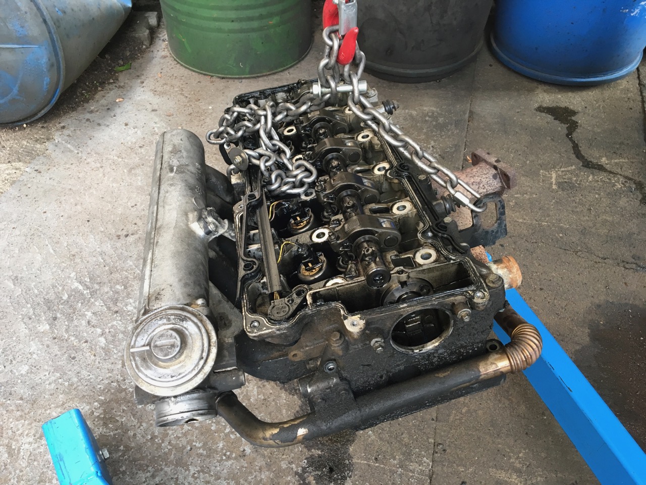

Bon du coup, après un changement de joint de culasse tout est rentré dans l'ordre. Durite de sortie de culasse pas nécessairement très souple en fonctionnement mais plus de bruit de cocote minute dans la vase d'expansion.
Dans la foulée la chaîne de distribution et toutes les courroies autour ont laissé place à des neuves.
Et tant qu'à y être toutes les rotules et silent block des ponts.
Restera à régler le problème de coupures à un certain régime avec un bruit de fuite vers le turbo et je serai tranquille
J'ai vu par ci par là sur le forum que je peux accuser la wastegate, je vais étudier la chose...
Quelques photos pour les curieux (350 000km)

Pour ton problème de coupure, vois plutôt du coté de mauvais contacts sur les broches électrique des injecteurs ou sur les connecteurs du faisceau d'injecteur. Eventuellement, redonne un peu de fermeté ou de ressort avec une aiguille en agissant sur les languettes de ceux qui te paraisse douteux. Contrôle aussi qu'il n'y ait pas d'huile dans le connecteur rouge du calculateur.

Je vais jeter un oeil au faisceau si jamais... Concernant la prise rouge, c'est très très légèrement gras, mais ça se sent vraiment à peine si on passe les doigts dessus.
Pour mieux aiguiller le souci, bien souvent avant que ça arrive j'ai un bruit style cocote minute vers le turbo, sans être nécessairement à fond, et au dessus d'un certain régime (du coup difficile de situer le dit régime sans compte tours...) les coupures apparaissent, accompagnées de petits "pschit" en rythme, et ça saccade franchement...
A vide au point mort le moteur prend ses tours sans coupures, accompagné d'un petit panache noir sur la fin mais dans cette situation, ça coupe jamais.
