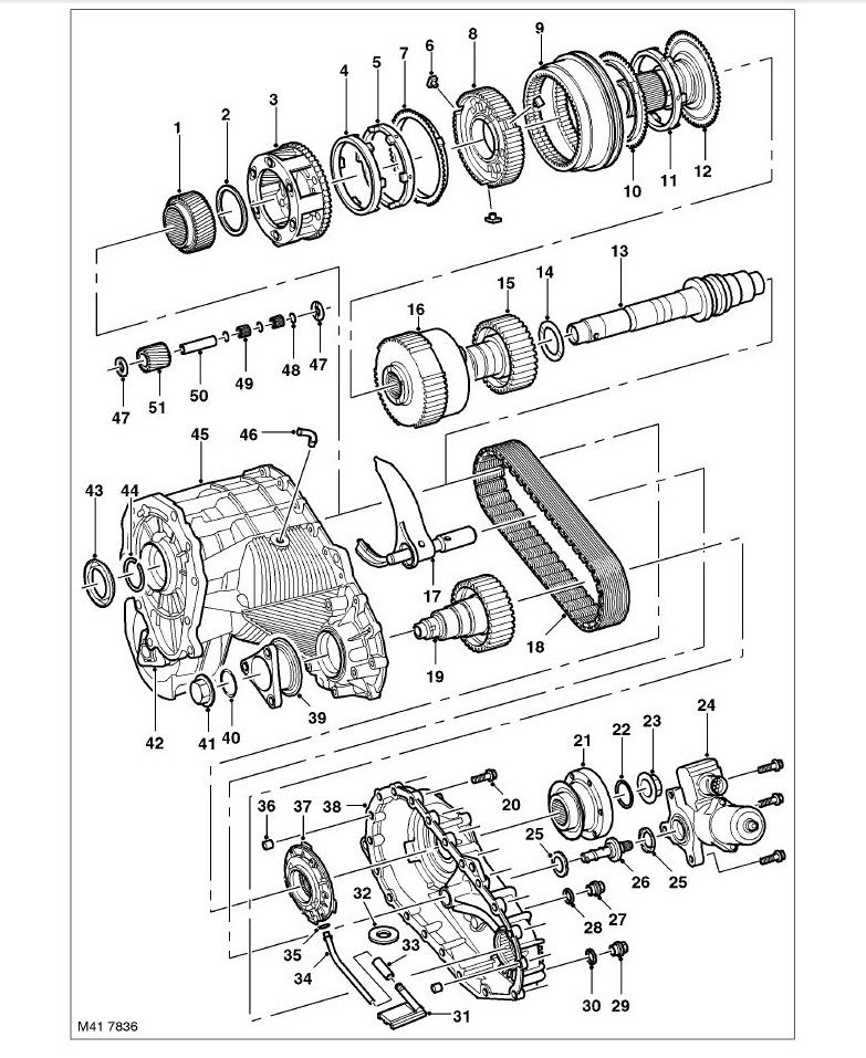

Petit souci sur mon L322, à 227000km la chaine Hyvo de la Boite Transfert claque légèrement, plus à froid qu'à chaud... J'ai vérifié/complété le niveau d'huile, le claquement est toujours présent mais un peu estompé.
ça m'agace, je n'entends que çà, pas envie que ça abime le carter et qu'au final j'en ai pour un gros paquet de €€€€€€ :?
Je n'ai jamais ouvert ce type de boite avec transmission à chaine et je me demande si je dois:
-tenter le coup moi-même (difficulté? outils spéciaux?)
-faire réviser la BT par un pro en la démontant du véhicule (coût??)
-chercher une BT d'occase avec pas trop de km (j'en connais une)
Sur le ouèbe j'ai cherché des pièces de BT sans résultat probant, pas certain que ce soit exactement les bonnes références, les pièces ont
peut être été utilisées sur plusieurs Land ??
J'ai trouvé un tuto vidéo sur le "tube" mais c'est pour un P38... La BT est-elle identique ? A voir la vidéo c'est (ça semble) facile mais bon je veux pas faire de conn*rie. :sm2:
Je ne suis pas mécano, plutôt un bon bricoleur/remplaceur de pièces, freinage/distri (200Tdi)/suspensions, etc...
Merci pour vos avis éclairés... :wink:
:mrgreen:
Re: Réfection BT sur un L322, difficile ??
Ca ressemble beaucoup à la Borg Warner. Il y a un très bon auto là http://www.cambouis.com/land-rover/tran ... Warner.htm.
Tu peux t'en inspirer, mais reste à trouver les pièces...
