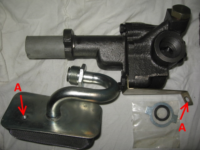

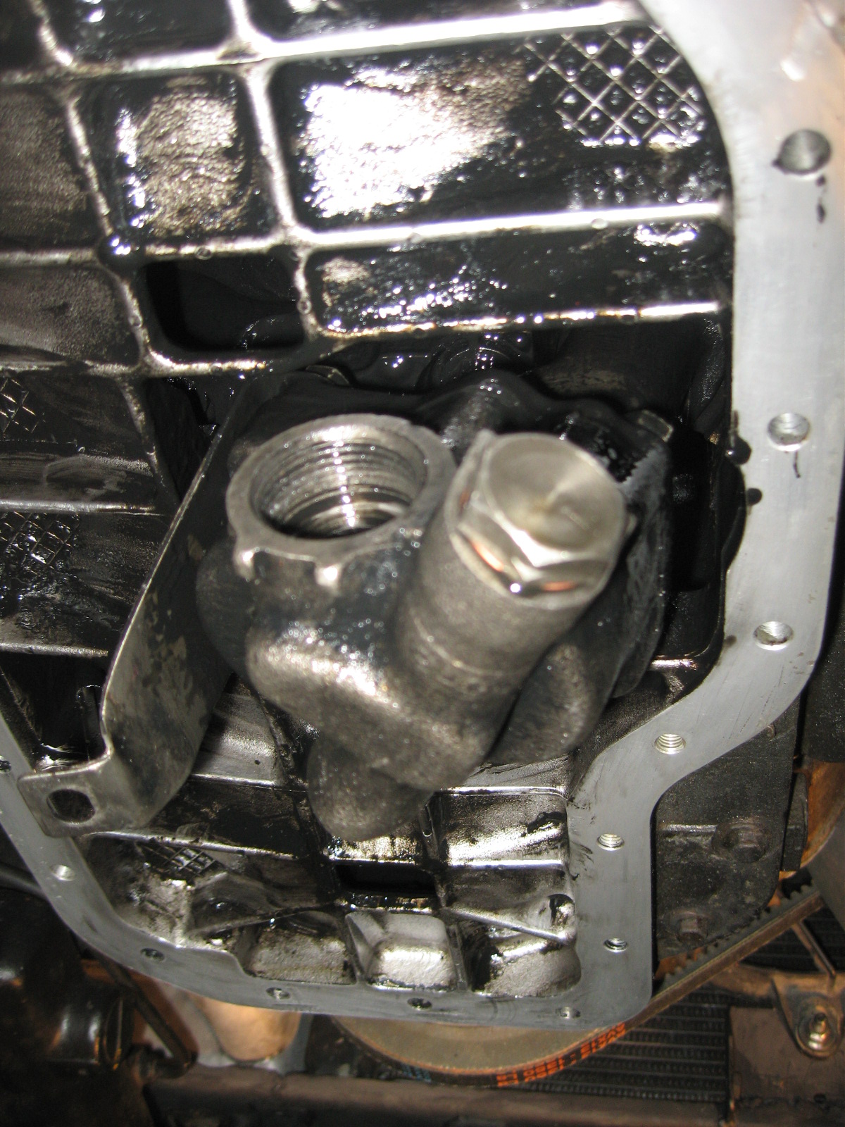

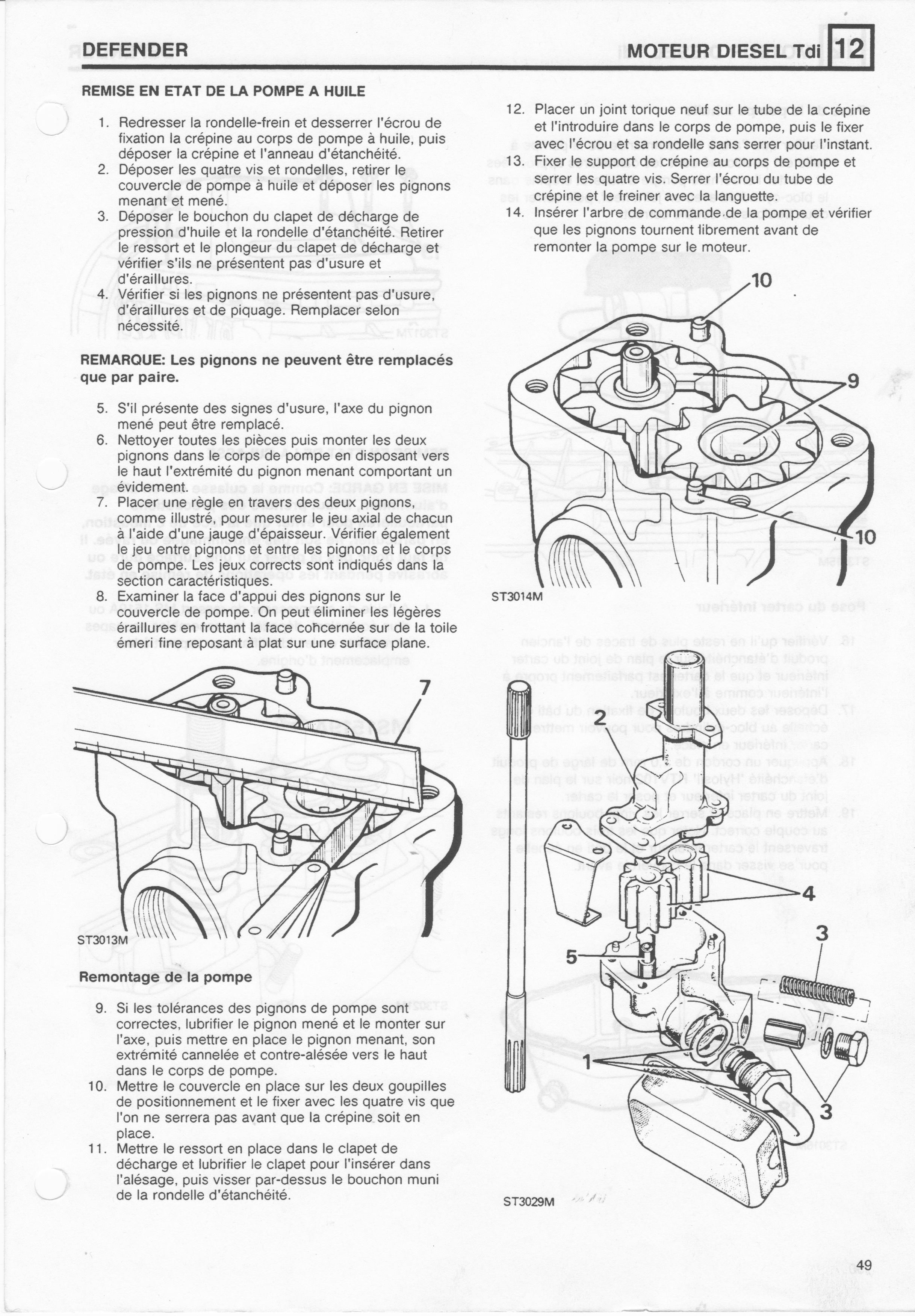

Vérifie également que tout est bien serré au niveau de la pompe et que les join torique soient bien présent. Sur le 200 et le 300 le système de pompage de l'huile est différent.
Sur le 200 le clapet est intégré a la pompe derrière l'écrou:
La doc du constructeur :
neuve avec le joint et la bague anti-desserrage.
Vois quelques photo de son montage : montage pompe à huile 200tdi
