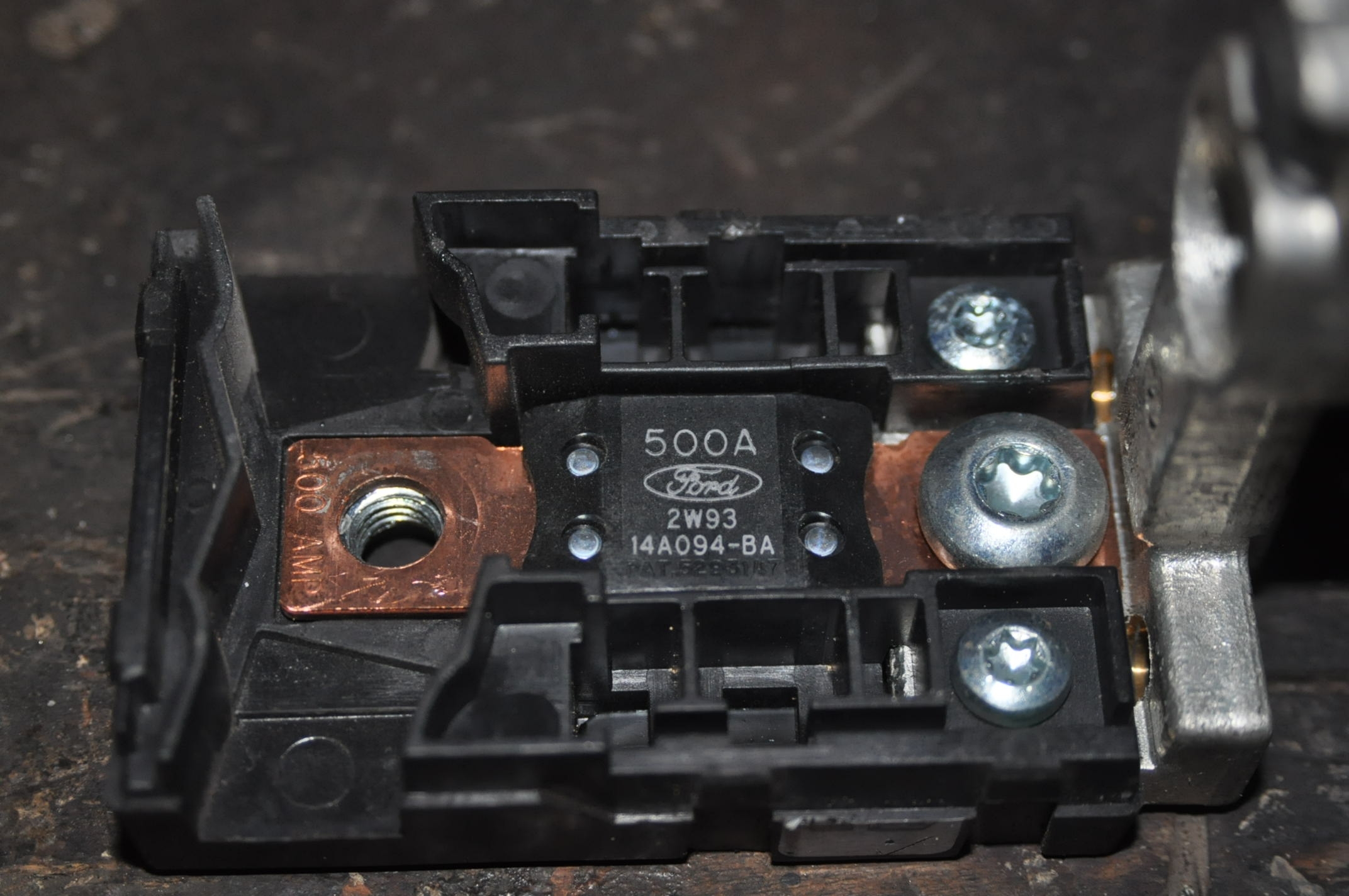

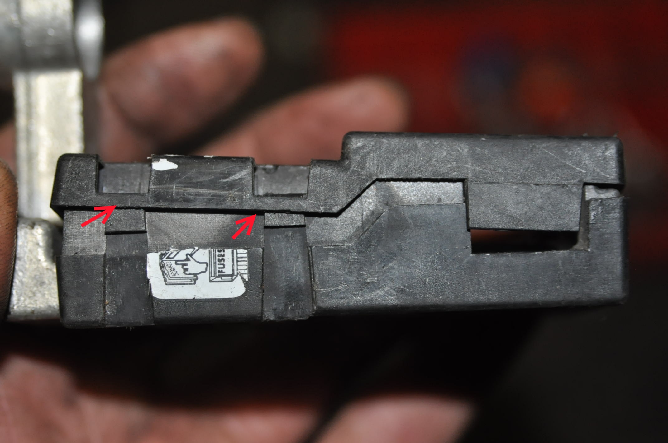

Sur le TD4, tu as un fusible en tête de 500A proche du plot positif de la batterie. Il faudrait contrôler le serrage des connexions a ce niveau.
Il faut bien débrancher le + la batterie pour ouvrir le petit boitier contenant ce fusible unique:
le fusible boitier ouvert:
Les connexions de masse ou de + au bout des gros fils partant de la batterie, dont le serrage des grosses cosses derrière le démarreur.
Je confirme même anomalie sur le mien (il y avait du jeu sur la connexion) un resserrage avec une rondelle cuivre plus épaisse à résolut le problème :wink:
