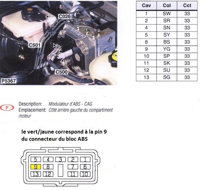

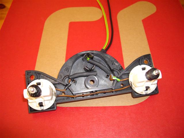

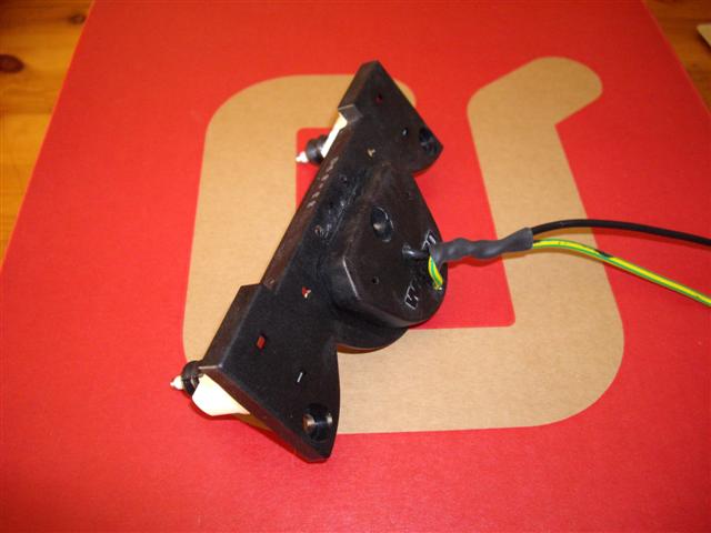

seb27 a écrit :Sur la photo on voit bien 2 fils au dos de la platine plastique, un noir et la masse.
Je branche donc la masse sur la carrosserie de la voiture et je coupe donc la masse qui vient au cul du connecteur? ??
Et le fil noir, il va ou ??
Il y a un fil à la masse et l'autre va vers l'ECU d'ABS (faut bien envoyer les infos) il faut couper le fil (vert/jaune) qui va en position 9 du connecteur C501 du bloc d'ABS et y raccorder le fil qui te reste.
Voici quelques photos.
les navettes modifiées côté extérieur
les navettes modifiées côté interieur

Donc quand je coupe le fil qui va à la broche 9 , je viens raccorder sur celle ci mon fils noir et donc l’autre (vert/jaune)sur la masse carrosserie ?
disco2magoliv
Messages : 608
Re: capteur abs les 3 amigos
seb27 a écrit :Merci pour la réponse rapide
C'est pas vraiment ce que j'ai voulu expliquer, je le reformule :
Les fils de tes navettes ne sont pas polarisés, donc tu en mets un à la masse et l'autre sur celui que tu as coupé et qui allait sur la broche 9, mais tu le raccordes côté faisceau et non côté connecteur.
En principe le noir c'est généralement la masse et pour le "vert/jaune" c'est sur le "vert/jaune"...... histoire de rester dans les mêmes couleurs (mais attention le fils de la broche 9 ne serait pas toujours "vert/jaune" sur tous les Disco! à voir donc) :sm11:

Merci pour le nouveau retour
Oui ok je pense avoir pigé
Le numéro 9 je le sectionne à l’arrière du boîtier de raccordement et au cul du boîtier je vais donc voir ce fils sectionné mais côté faisceau (là où je viens de sectionner) je branche un des fils de mes navettes et l’autre fils des navettes sur masse châssis
Merci c’est bien plus clair pour moi
Je reviendrai faire un retour dès que j’ai effacé mon défaut et fais la modif ; normalement ce week-end
Merci :wink: :wink:

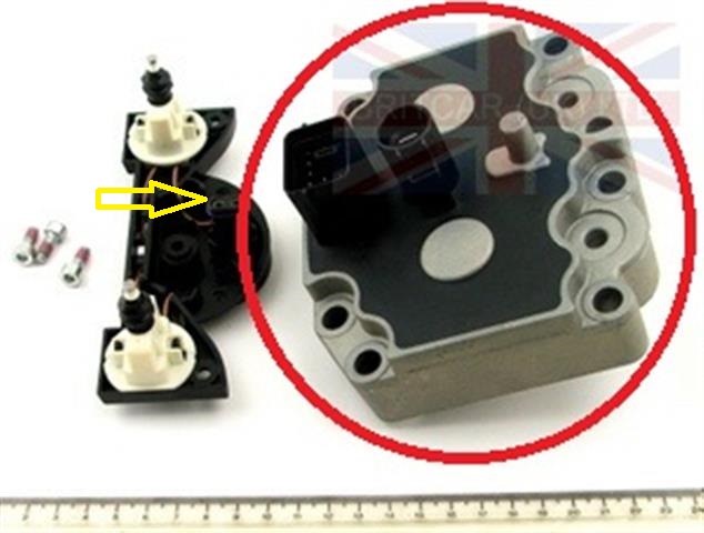

Je t'aurai bien fait la photo du mien mais j'avais aussi par la suite remplacé le bloc électrique (SWO500040) donc j'avais remonté les navettes comme à l'origine.
le bloc électrique cerclé de rouge.
