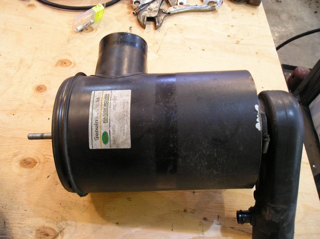

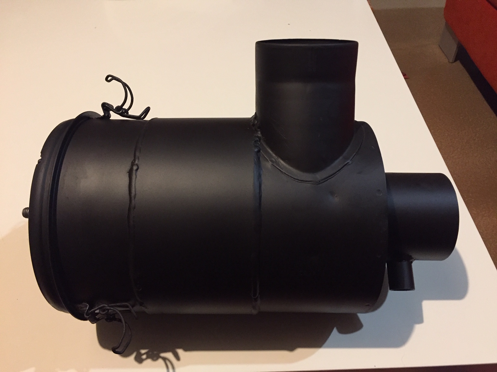

Problème, (j'en viens au sujet) :D , après des mois de recherche, je n'arrive pas à trouver de boite à air de 200 TDI (neuve ou d'occas).
Je fais appelle à une âme charitable qui pourrait me relever les dimensions de sa boite à air que je puisse en fabriquer une autre (je travail dans la tôlerie).
Suite à cela, je vous mettrais bien évidement les photos de ma réalisation.
J'ai annoté une photo avec les cotes à relever. Il me faudrait les 5 longueurs et les 5 diamètres.
Photo annotée
Photo annotée
Merci à vous!!!

N'ayant que très peu de connaissances en mécanique je ne donne pas de conseils mais renseigner quelques mesures, je vais essayer !!!
L1 : 70 mm
L2 :230 mm
L3 :60 mm
L4 :60 mm
L5 :le tube est soudé en biais donc au + court : 28 mm et au + long : 60 mm
Diamètre 1 : 170 mm
Diamètre 2 : 76 mm
Diamètre 3 : 76 mm
Diamètre 4 : 34 mm
Diamètre 5 : 19 mm (vers reniflard, sa long. est 28 mm)
Note 1: ce sont des cotes "extérieures"
Note 2 : la paroi qui reçoit les départ vers turbo et reniflard est soudée en retrait de 1 cm par rapport à la cote L2 de 230 mm.
Cordialement
François

Merci François c'est super !!!
Je dessine tout ça semaine prochaine et poste les plans.
Réalisation dans la foulée.

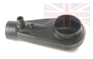

Re: Boite à air Defender 200 TDI
La boite à air du Disco 200 TDI à l'origine plus répandue :
Avec le fameux coude NTC5803 (repère 11) désormais introuvable chez les dealers anglais :
NTC5803 (1).jpg (11.16 Kio) Vu 13688 fois

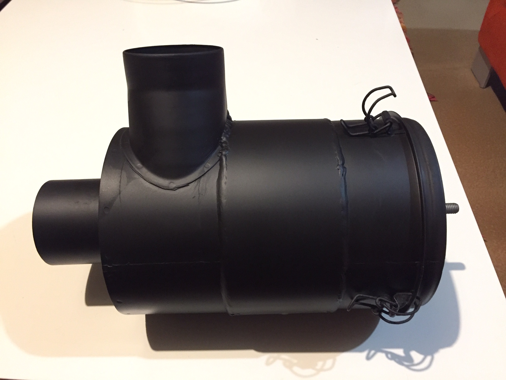

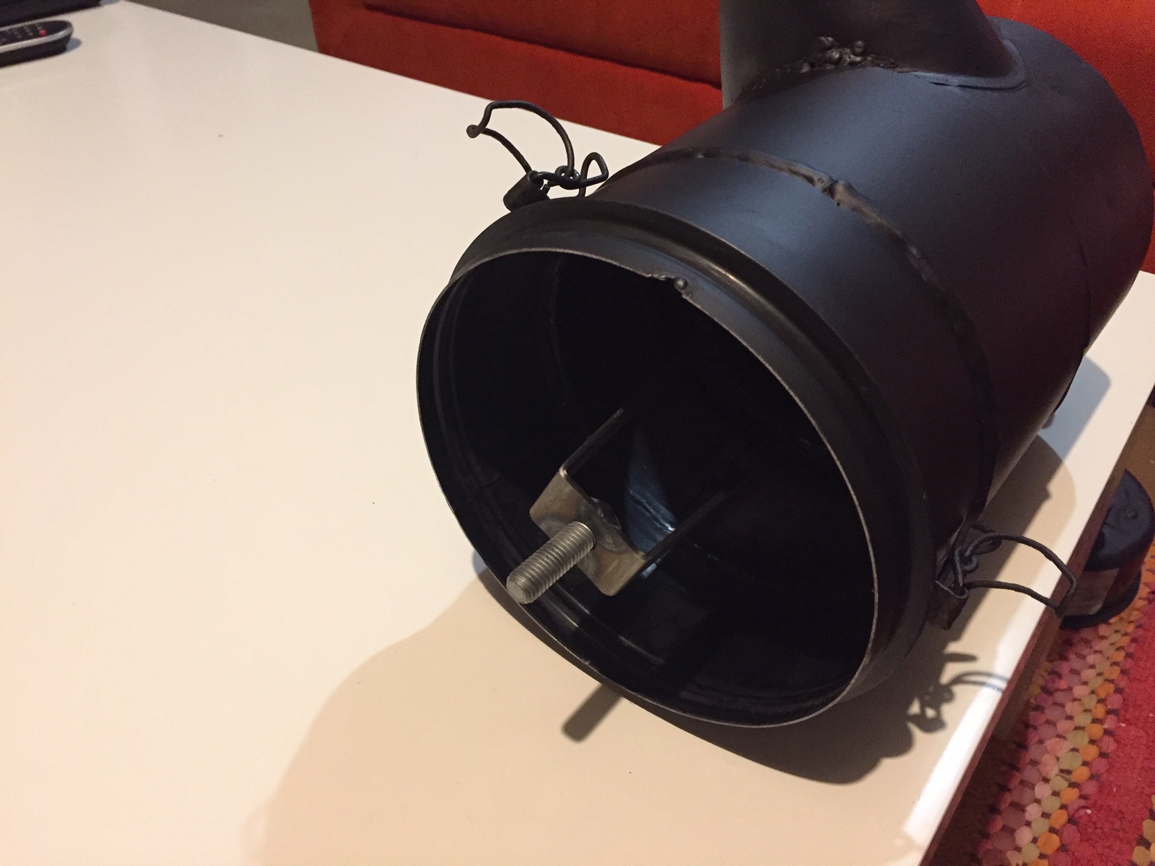

Bonjour à tous et d'abord Bonne année!
J'ai enfin trouvé une solution pour mon boitier de filtre à air.
J'ai modifié (grâce à vos relevés de dimension) l'ancien qui était présent avec le moteur 2,5 TD.
Après modif voilà à quoi ça ressemble.
J'ai roulé puis soudé une entretoise pour allongé le corps (+66mm), trouvé des tubes aux différentes dimensions nécessaires, re-fabriqué la tôle qui vient brider le filtre.
Assemblage + peinture
Merci encore à vous tous pour votre aide!
