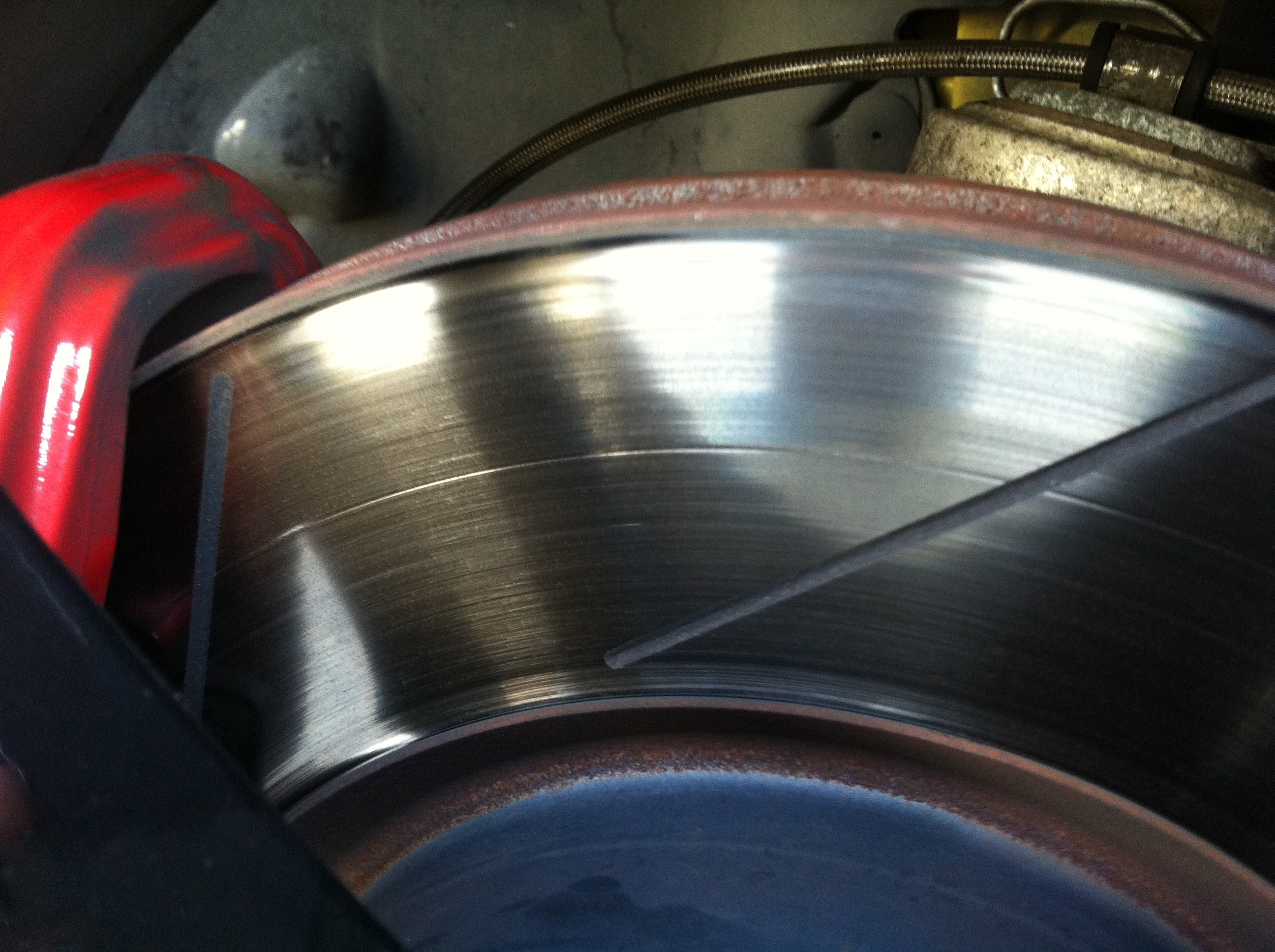

J'ai eu ça cet été sur une route fraîchement gravillonnée sur du bitume liquéfié.The Pater a écrit :
Commence par vérifier que tu n'as pas un gravier coincé entre le disque de frein et le pare boue.
Le bruit est très strident ; donc arrêt en urgence ; visualisation d'une bonne rayure sur le disque ; marche AR sur 10-15 mètres et plus de bruit
Exemple de rayure sur disque de frein (non Land Rover) :
