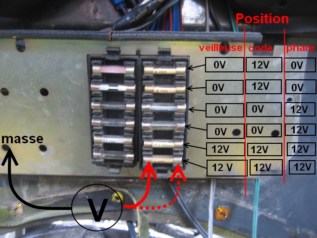

Tu as peut-être une connexion oxydée. Le courant nécessaire a la mesure est inférieur au milli Ampère (0.001A) pour t'indiquer les 12V alors que ton phare en consomme 5A. Contrôle la douille, le support du fusible droit qui peut s'être oxydé ou desserti, fréquent sur les support des fusibles en verre, il faut resserrer les pinces. pour se faire tu enlèves le fusible.
Tu peux faire ce genre de mesures pour les diverses positions du commodo, c'est déjà exposé quelque part sur le forum, mais où ? A+
