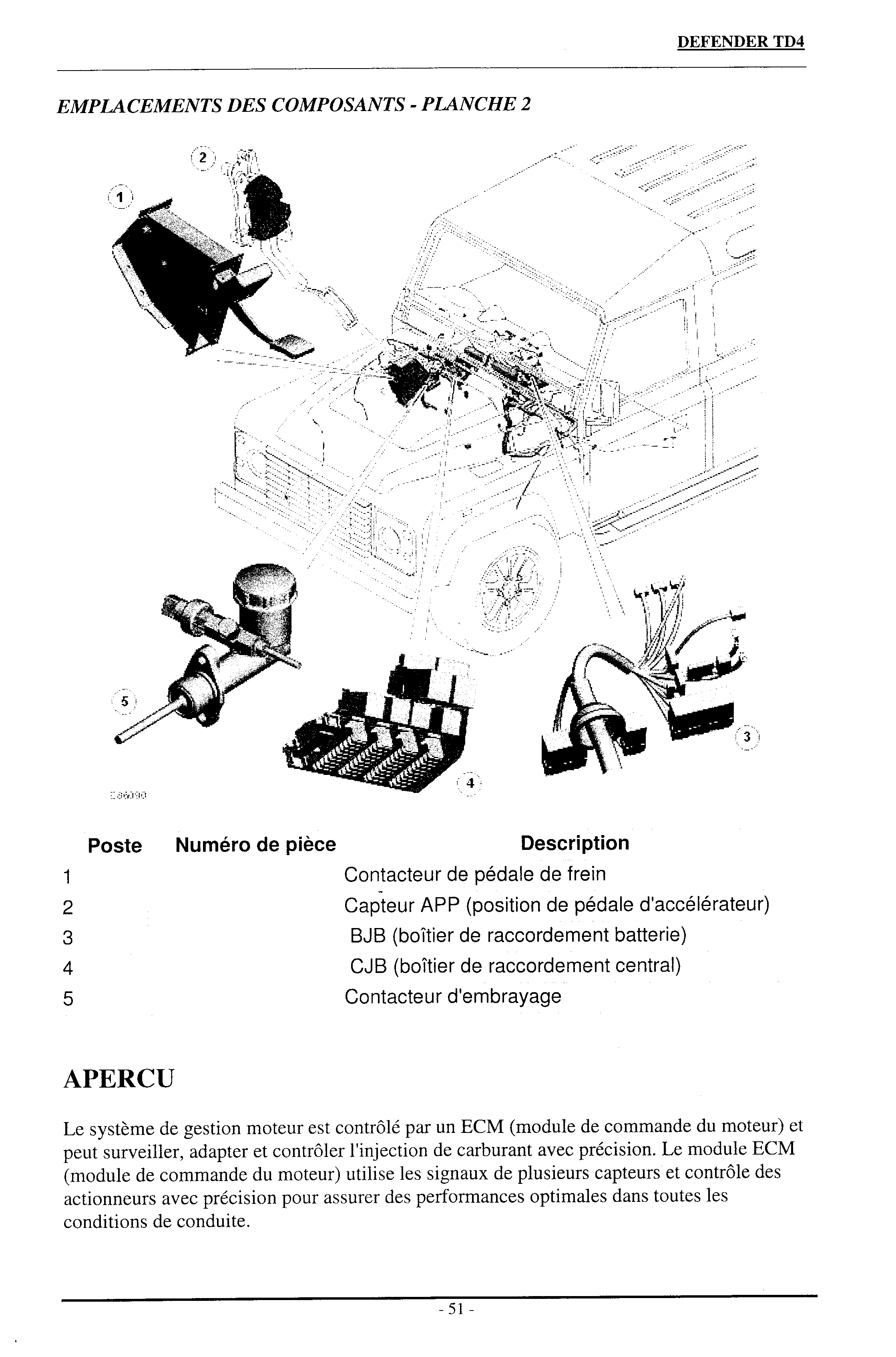

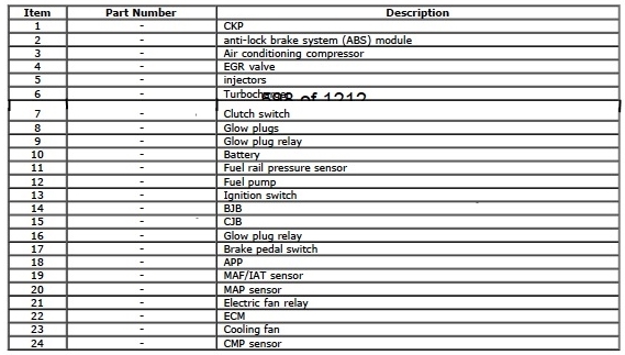

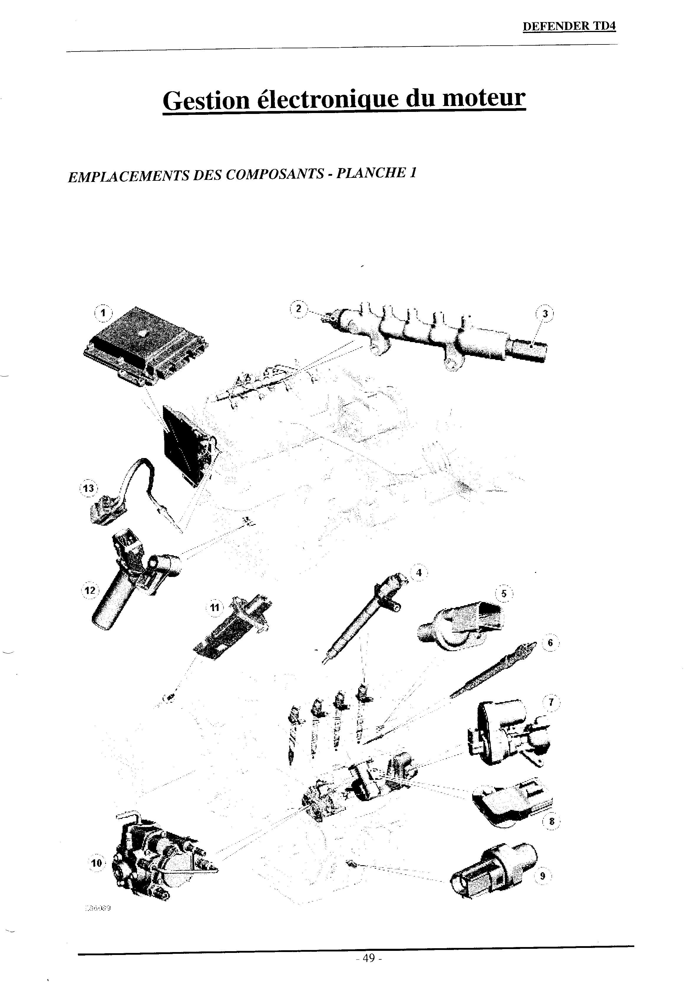

Est ce que quelqu'un aurait un schéma des infos que prend l'écu pour gérer le système d'injection ?
