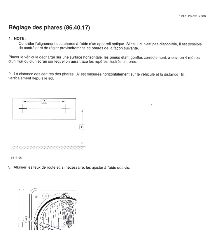

J’essaye d’installer des nouveau phare LEd sur un defender 110 puma de 2007.
Visiblement le garagiste n’atrive Pas à régler les phares ses appareils de réglages ne permettent pas de le faire.
Est ce que qlqn a déjà rencontré des soucis de montage / réglage.
Est ce que qlqn aurait un tutorial à proposer?
Merci beaucoup.
Il s’agit de ces phares:
Oslamp 2pcs 7" 60W LED Headlights for Jeep CJ/Wrangler JK Headlamps Led Driving Light for Land Rover Defender H4 H13 Headlights
Cf. Photo attachée

As tu essayé la méthode "a l'ancienne " en te mettant face à un mur et en regardant le dessin projeté sur ce mur
Tu dois pouvoir trouver les valeurs de hauteur mini et maxi sur le net
Re: Réglage nouveaux phare LED
Tu peux aussi essayer une méthode très simple:
Tu mets la voiture sur une aire plane à 10 m environ d'un mur. Tu mesures la hauteur du foyer de ton optique en pleins phares, et tu la reportes sur le mur. Cela de façon à avoir un faisceau horizontal.
Les codes seront ainsi réglés à la hauteur correcte, car normalement l'optique intègre la correction en degrés permettant de ne pas éblouir les autres usagers.
Selon le véhicule, faire la manip avec le plein et 2 personnes à l'avant.

Valable pour tous les Defenders depuis 1984.LeBaron88 a écrit : Tu mets la voiture sur une aire plane à 10 m environ d'un mur.
Ne pas oublier de faire en sorte que le centre des marquages au mur soit sur l'axe central du véhicule.

On est bien d’accord que l’inclinaison des phares ne se fait que via les visses qui maintiennent le phare? (Celles indiquées sur le petit schéma ci- dessus?)
- Messages : 13985
Le réglage se fait avec les deux vis indiquées. D'ailleurs le cache en plastique noir comporte deux entailles à leur endroit. Pour avoir accès au vis sans rien démonter. Tu ne peux pas te tromper.VinceMo a écrit :Merci.

Je viens d’avoirbun Retour du garagiste qui essayait de régler les phares:
- le soucis qu’il rencontre provient du faisceau qui est désormais rond et n’a plus de ligne horizontale comme avant.
Son appareil de mesure n’est du coup pas adapté pour mesurer et régler les phares.
Même problème avec un appareil plus récent qui avait un mode « LED ».
Quid du réglage des phares et du passage au contrôle technique du coup?
Avez vous d’autres solutions?

Tu ne passeras pas le CT sauf très forte complaisance. Le faisceau ne reste pas la norme.VinceMo a écrit : - le soucis qu’il rencontre provient du faisceau qui est désormais rond et n’a plus de ligne horizontale comme avant.
