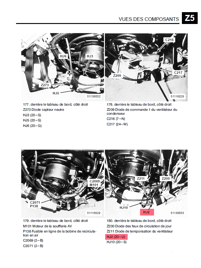

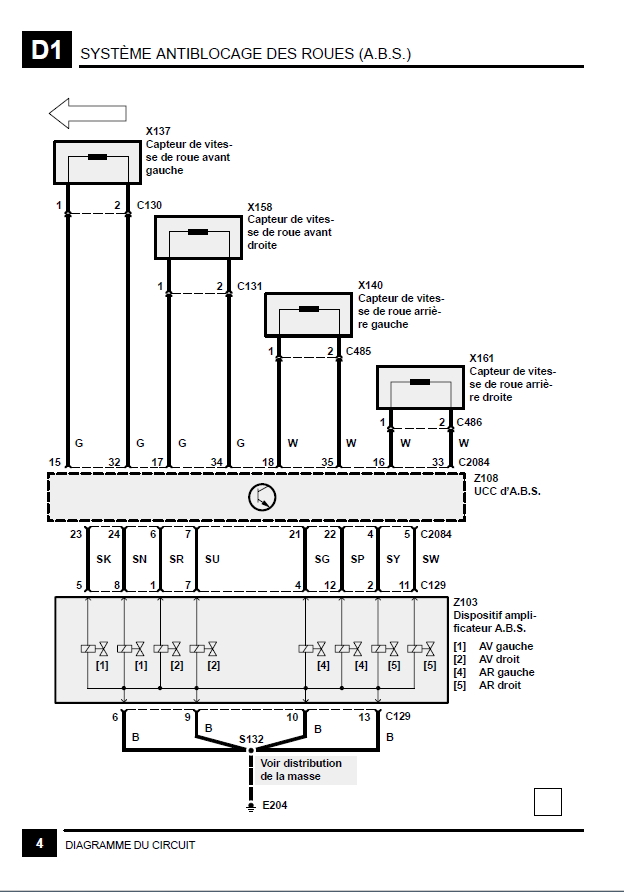

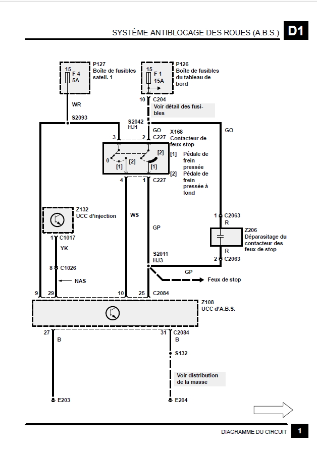

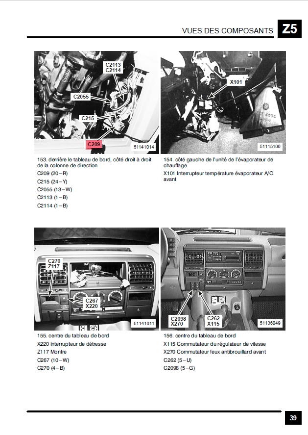

Re: Problème compteur de vitesse.
Salut,LeBaron88 a écrit : Sais-tu quel est le fusible concerné ?
Les fusibles sont aux nombres de plusieurs;
Pour te dire le quel est concerné ? je n'arrive pas a le déterminer sur les schémas de l'ABS du disco. De même que le capteur fournissant l'information vitesse, vue qu'ils vont tous vers le calculateur d'ABS, cela doit être lui qui délivre un signal de vitesse au compteur, mais je n'ai pas trouvé le lien sur entre les deux, par HJ2 peut-être
1) 2) 3) 4) Par contre, il y a une trace là du compteur de vitesse, apparemment connecté au module multi-fonction et là, c'est pas gagné non plus
5) Cependant, cela ouvre des portes d'investigations comme par exemple le collecteur de raccordement HJ2 qui peut avoir pris l'humidité ou un peu d'oxydation.
6) Ensuite, il y a évidement les connecteurs sur la liaison du compteur au vue du schéma, il y en a plusieurs:
7) C221 8 )C209 9) C205 10) C2062 et X241 Le brochage des connecteurs, cela permet d'avoir une idée de leurs dimensions :
10) 11) A+
