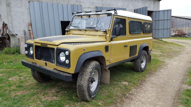

Piqué par la passion des Defender depuis le plus jeune âge grâce (ou a cause :P ) à mon père, il possède un 110 300tdi et un 90 200tdi . Dès mes 11 ans j'ai donc réalisé des defender miniatures radiocommandés (j'ai des photos si ça intéresse) et pour mes 17 ans j'ai acheté un defender 110 td avec un 200 tdi que voici :
J'ai malheureusement du le vendre 1 ans plus tard car pas rentable avec toute la route que je fait :?
Mais au mois d'octobre j'ai acheté un 90 TD de 88 avec moteur cassé mais dans un très bon état niveau caisse et châssis. Je vais donc vous présenter sa restauration complète petit à petit et par la même occasion peut être vous posez quelques questions :oops:

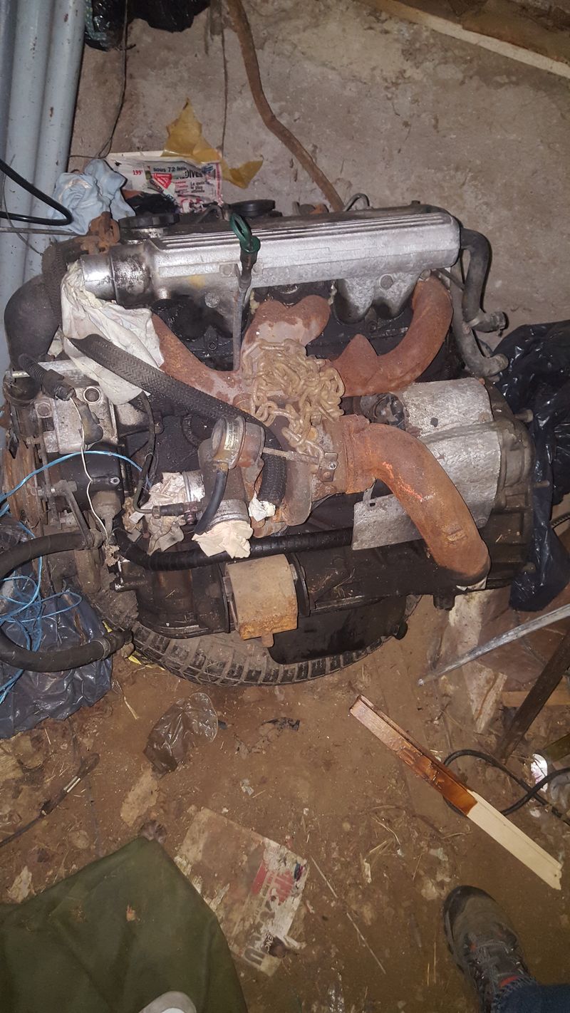

Le 200tdi de disco que j'ai récupéré :

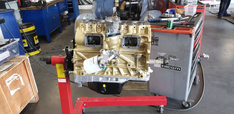

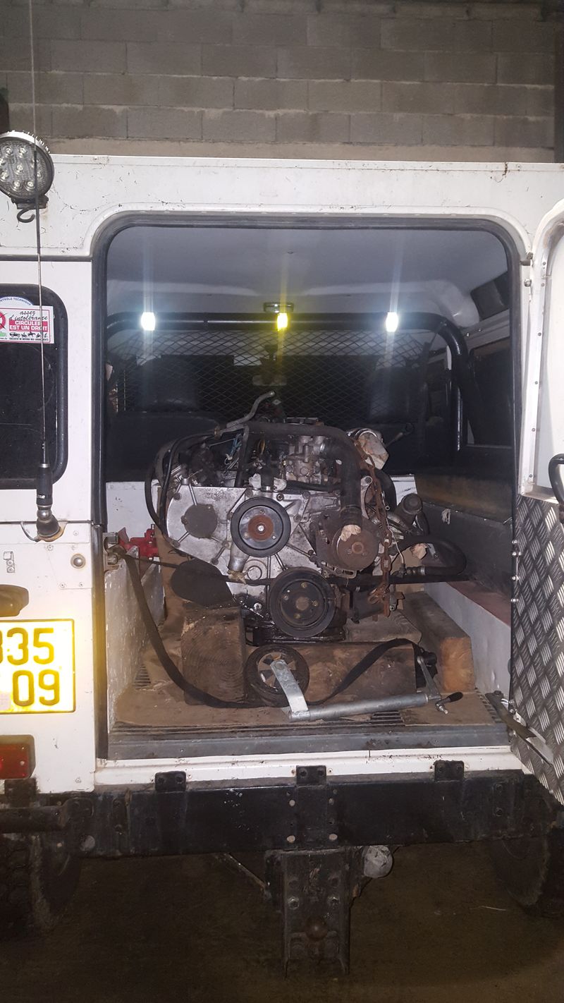

Le moteur chargé dans le 90 du padre pour allez le réfectionner :

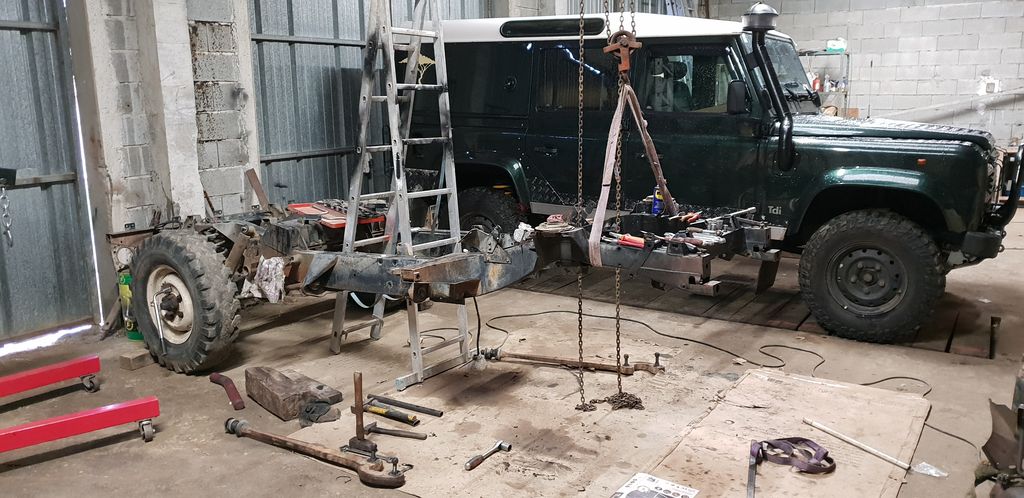

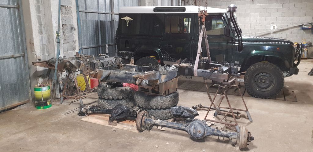

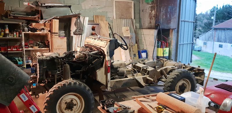

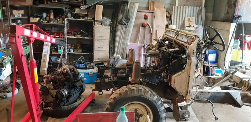

En attendant les pièces pour le moteur j'ai attaqué le démontage complet du def :
et voilà ou je me suis arrêté le weekend dernier :
Ce projet sera mené jusqu'au bout mais tranquillement et petit à petit car étant encore étudiant les finances me limite :mrgreen:

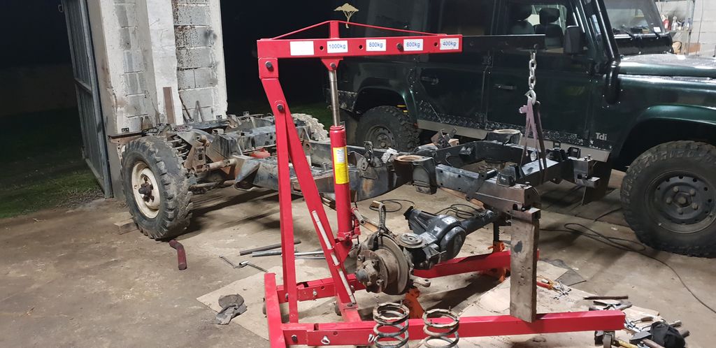

Bonsoir tout le monde, voilà quelques photos pour voir les avancés de ce week end
je suis assez content car j'ai réussi à tout démonter sans trop de mal et pas de rouille a outrance :)
Voilà pour ce week-end, le week-end prochain j'attaque le remontage du moteur normalement :roll:

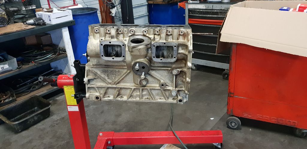

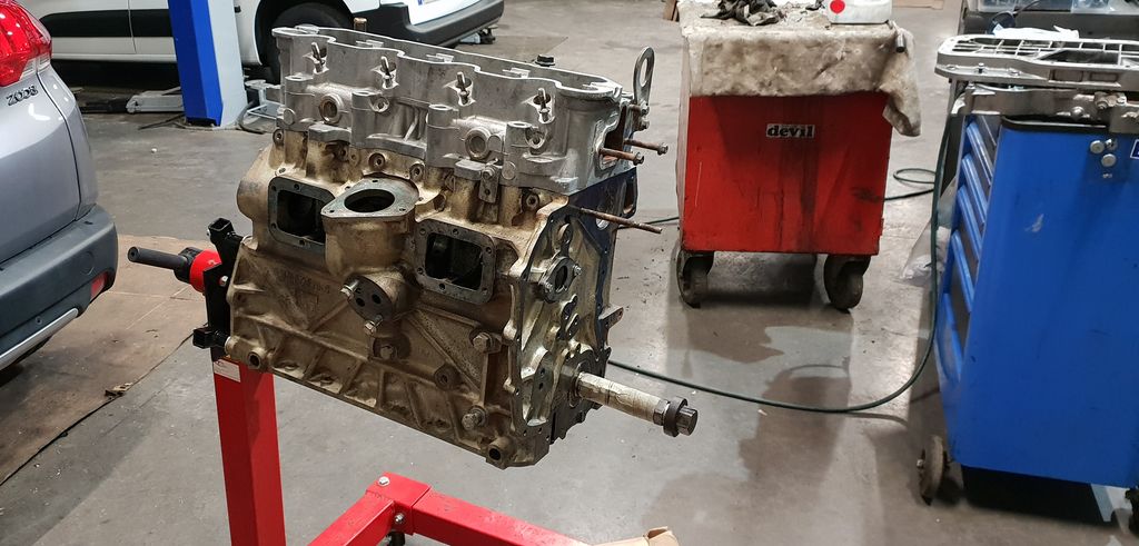

Bonsoir, voici quelques photos du nettoyage du moteur et le début du remontage :)
bloc nettoyé

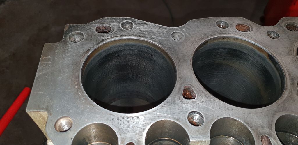

l'état de surface des cylindre pas encore déglacés

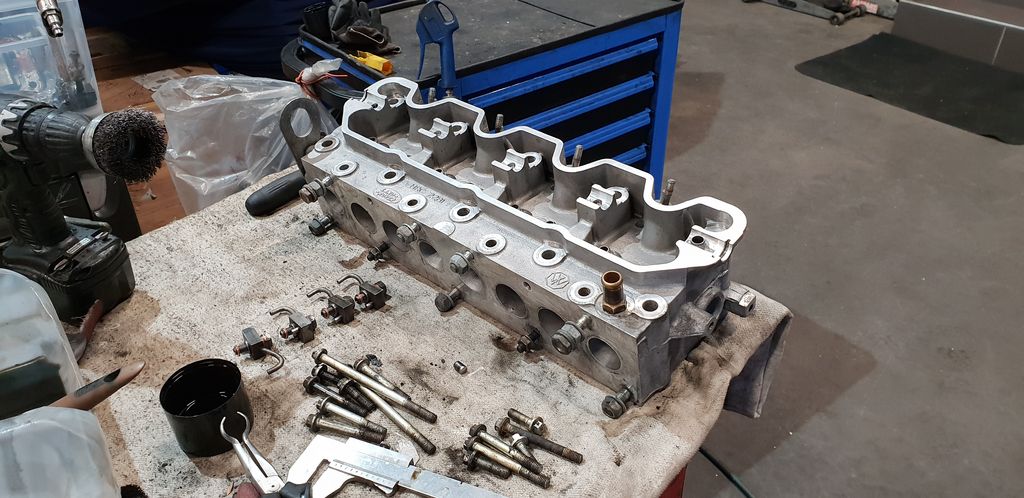

culasse partiellement nettoyée
vilo remonté avec coussinets neuf (montage pas définitif)
le complet :roll:
la suite bientôt bonne soirée :wink:

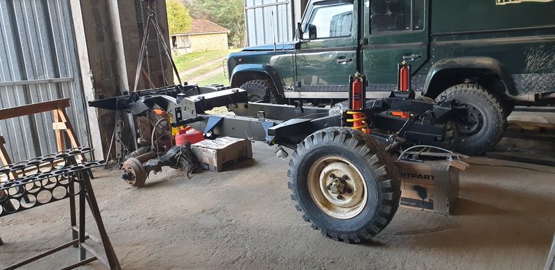

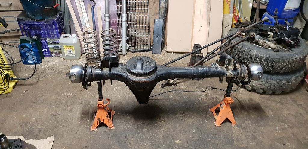

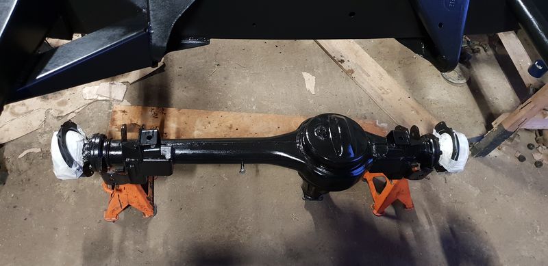

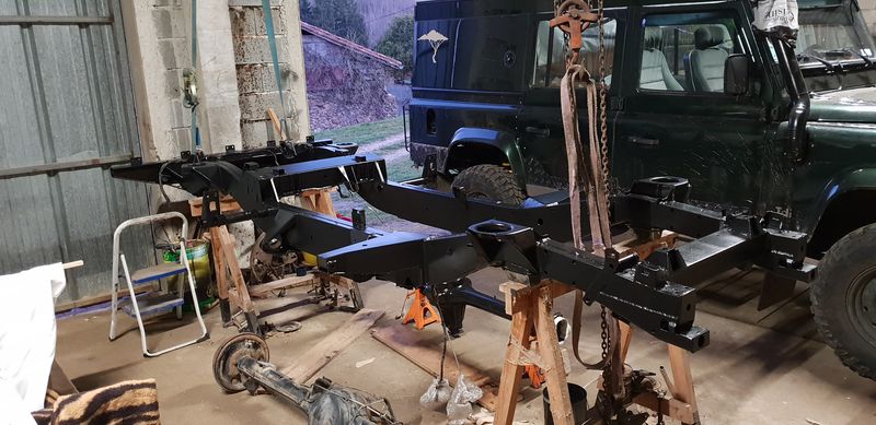

J'ai un peu avancé ces dernier temps avec le traitement et la peinture du châssis puis remplacement de tout les joints / roulements du pont avant et peinture aussi
J'attend maintenant le pont arrière de range pour faire comme le pont avant (réfection et peinture) puis on pourras commencer le remontage du châssis pour qu'il soit sur roues :D
Voilà à bientôt pour la suite :wink:

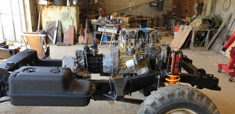

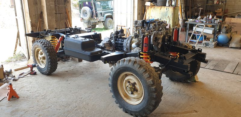

Le remontage avance tranquillement :wink:
Bon les jantes et les pneus sont provisoires vous devez vous en douter :oops:

Tu as utilisé quelle peinture pour le bloc moteur ? Je vais avoir le mien à faire également.
Hâte de voir la suite.
EGProd09
Messages : 14
Enregistré le : 03/11/2018 21:41
Re: Restauration defender 90 2.5 TD 1988
Message non lu par EGProd09 »
Bonsoir, merci bien Jardeheu :wink:
la peinture à était faire avec une bombe haute température dorée de chez OMP

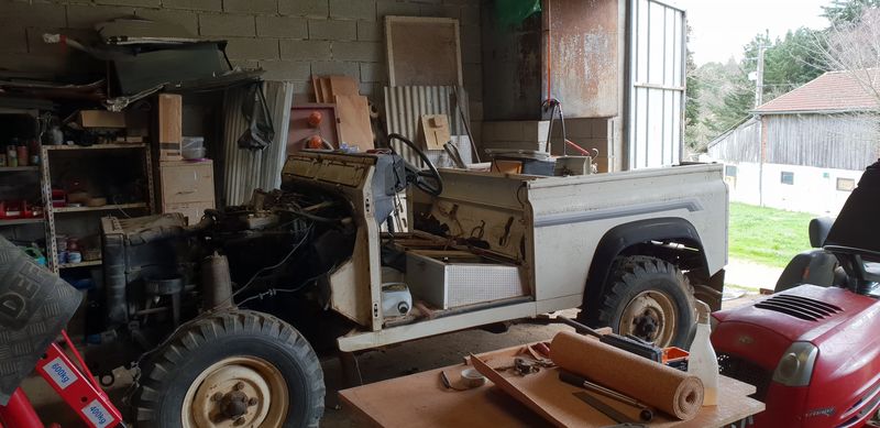

Bonsoir voilà la suite
La partie mécanique est pratiquement finie !
J'attaque la partie carrosserie très bientôt :wink:
