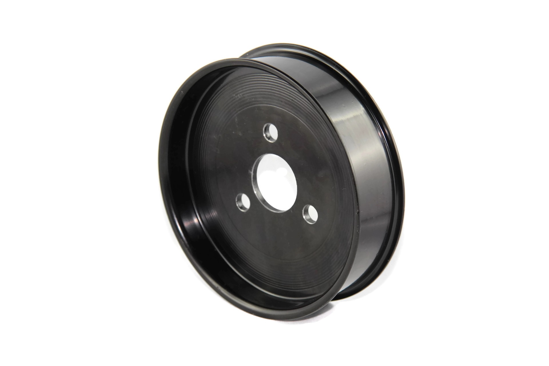

On dirait que c'est la poulie de pompe de DA réf ERR3733 avec l'axe cassé de la pompe resté dessus (les experts ici confirmeront) :
Messages : 14029
Re: Retour expérience : Poulie accessoire HS : Rupture courroie
Devis a écrit : 25/03/2023 20:13 Que faire ? (changer le carter ou bien que la poulie ???)
Cela ressemble fortement à la poulie de pompe de DA.
Il faudra changer la pompe de DA. La poulie est peut être récupérable.

The Pater a écrit : 25/03/2023 21:50
Oui l'axe de la pompe de DA a cassé (cause à déterminer) et après enquête la DA de ma fille faisait du bruit depuis un bon mois (pompe grippée ?)
